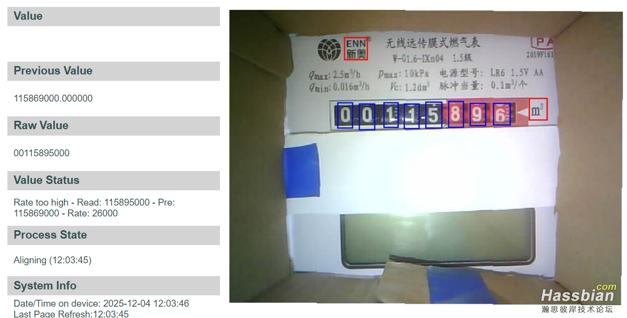

[新奇玩法] 推荐基于ESP32-CAM 的30元低成本AI-on-the-edge-device 抄表系统

发表于 2025-12-4 12:06:00 | 显示全部楼层
燃气的话费率设置多少合适  现在是5
Rate too high - Read: 115895000 - Pre: 115869000 - Rate: 26000
