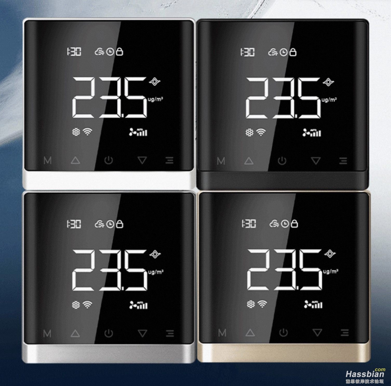

        松下新风这里,起初看论坛里的大佬们都是走485协议接入,但是有上面地暖的经验了,我就直接拆了面板看了下接线,好家伙:零线、火线、强风、弱风!
看起来就不像是私有的控制方式。于是乎群发给了之前收藏的新风面板的商家,然后海选了一下,分别买了小米foraw和涂鸦的两款新风面板,群友们可以对比下下面的图,左一是新风面版,第一个好看还是第二个好看?
这里是因为先买的涂鸦的翻车了,买来使用之后虽然涂鸦插件里能显示这个面板,但没有控制实体(我估计是插件支持的问题,其他人可以避坑)
所以又换了一个小米fowad的,惊喜的一点是fowad的新风面板可以通过wifi本地化控制。

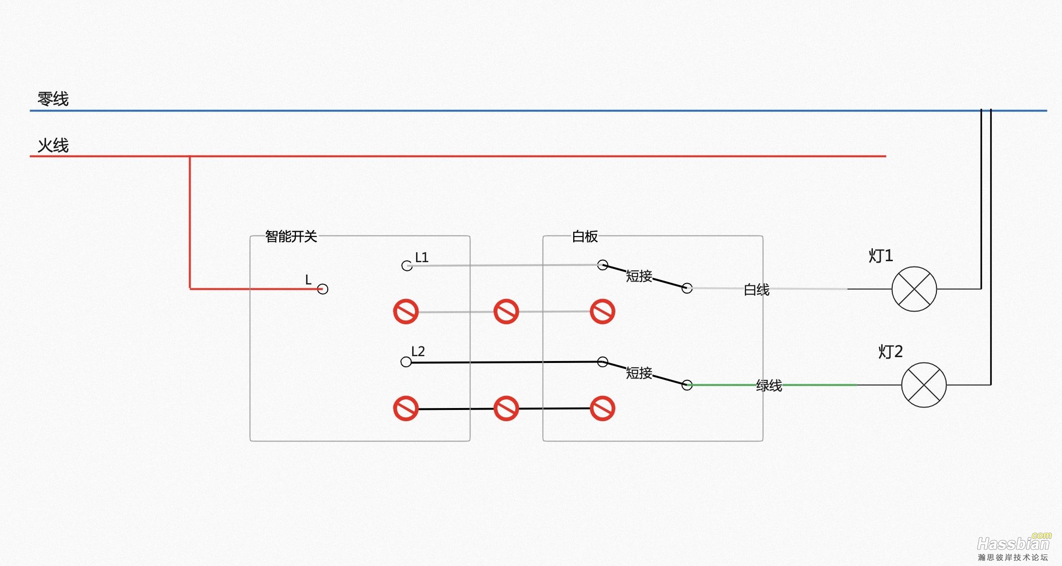

这里分享一下单火双控改造的接线方法:
图一为标准的单火双控(两个双刀双掷开关)
图二是接线改造,在开关2短路一路(当然也可以在开关1里短路,但改2相对更安全一些),没短路那条线相当于废掉了,也要找到他们在开关1里的线头,这里我的开发商还算良心,同一路灯的双控线路用了同一种颜色(灰色和黑色),同时开关2里灯的控制线也是有区分(白色和绿色),找起来很方便。
图二搞完之后,继续看图三两个开关就退化成一个单火双开单控开关了,在开关1的位置替换单火双控智能开关,把开关2的线都塞到86盒子里,然后面板的位置贴一个无线开关代替就可以啦。
安利一下这种接线端子,操作起来真的很方便,铜线头不用留太长,在开关里一接省着缠胶布了

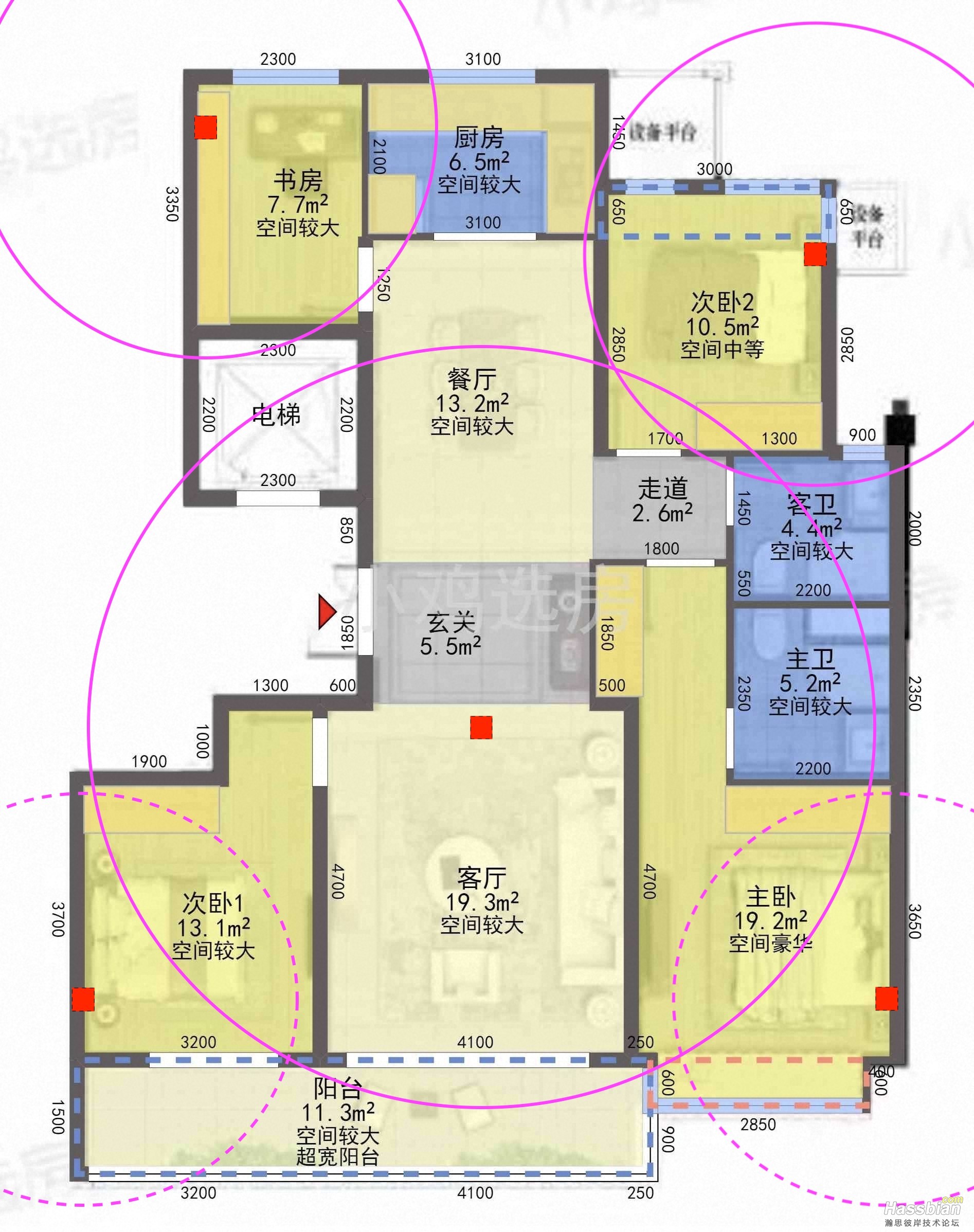

//7.8更新
继续说下装的灯吧,前面虽然大言不惭的说不装智能灯,但是还是被我老婆啪啪打脸了,卧室买了三个松下吸顶灯默认带智能(小米的蓝牙mesh),餐厅主卧客厅全上了
的灯,肉疼得一逼。但好在D1开关都可以转无线开关,然后灯通过多模网关和wifi接入Ha,也可以实现物理智能互不影响的操作。
   电视方面,上车了TCL的Q10H,通过android TV接入,可以实现切换应用、切换HDMI,缺点是androidTV不能控制开机(关了就关了,我这电视休眠时不像索尼会保持联网可以网络唤醒,所以现在靠局域网里的其他控制电视的cec来开机)另一个缺点我暂时还不能直接通过appid的方式切换app,不知道为啥,同样逆向的关闭app的操作却是可以正常执行的,目前我是通过Home-> 上下左右-> 确定 的方式来操作打开对应位置的软件。同时,因为通过udpxy的代理的方式融合了iptv到内网,所以电视里可以通过Kodi直接播放iptv并控制频道。
    音箱买了sonos的ARC回音壁+2个one,主要是考虑sonos环绕配置灵活,目前我就没买低音炮等需要的时候再配,另外也是接入ha、airplay控制也很方便,后面可以参考大佬的配置去做全屋漫游
    主通道(客厅、门厅、餐厅、厨房)人体存在传感器目前在测试,主要是通过一个摄像头照到厨房,实现人体检测并在夜间自动开关夜灯使用。
