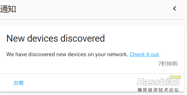

3. 添加esp32后HA马上就自动发现了蓝牙设备:

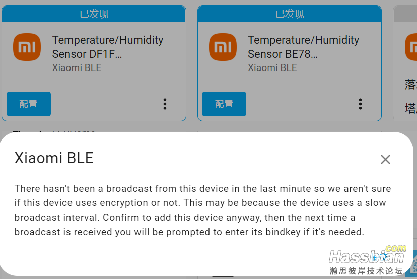

到“配置”、“设备与服务”:
花花草草传感器是最简单的,没有加密,提交就可以用:
5. 温湿度传感器2(原厂固件)是加密的,所以需要密钥:
这段话很简单,E文看不懂的自己想办法翻译。
全程无脑操作即可,没有任何一个环节需要思考,也没有什么能犯错的机会,真不明白为啥会有人死活说不行呢?
