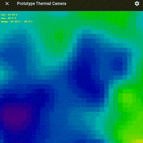

我下单的 AMG8833 到了, 简单测试了下,还行,有点好玩. 不过代码有些问题, 还得改, 另外如果要装到洗手间,还需要焊接(都几十年没有碰过了),还得找个盒子.
AMG8833是一款8x8点阵的Grid-Eye红外阵列传感器,  温度精度±2.5°C. 测量范围: 0°C ~ 80°C. 可以从远达7米(23)英尺的距离检测人类。帧频为10Hz.
用的一块 ESP32 + AMG8833 测试:
代码稍作修改直接用TheRealWaldo的Arduino的(套的ESPHome的壳)项目作的测试, 有点问题: https://github.com/TheRealWaldo/AMG8833-ESPHOME,
HA组件直接用的这个: https://github.com/TheRealWaldo/thermal
基础功能开发完成, ESPHome 代码请看这里:  https://bbs.hassbian.com/thread-16853-1-1.html

 楼主| 发表于 2022-6-11 17:30:52 | 显示全部楼层
ciasdmxhxjjpd@c 发表于 2022-6-11 10:41
放在柜子里,能不能检测到人呢?
不能,隔一层纸,温度就开始下降了.

 楼主| 发表于 2022-6-11 17:35:00 | 显示全部楼层
needs 发表于 2022-6-11 10:28
6666666,个人感觉这玩意儿只要不是在冬天洗热水澡时候检测是否有人,应该比雷达准 ...
其实无所谓,只要在固定位置检测到异常热源,肯定是有人在洗澡. 不过如果超过1小时以上的异常热源,就可以考虑报警.  在卫生间担心的就是怕潮湿短路.
