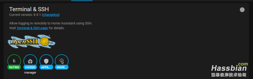

        一、就是直接在addon内安装的openssh插件模式,这种模式取得的SSH权限虽然是root的,但是其实是其中的一个docker容器的权限(hassos的运行模式就是一个主系统,然后插件都是以单独docker容器的形式运行的,我也是最近才知道的),并不是hassos底层系统的权限,所以想要修改插件的代码,这种模式下是没法实现的。

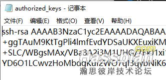

2.生成SSH用的公钥和私钥,这里的话生成的方式很多,比如putty,或者苹果自带的ssh,就不多做介绍了;3.在刚在的U盘根目录下创建一个authorized_keys名称的文件,这个文件名是没有后缀的,切记;
4.将生成的SHH公钥填入authorized_keys内;这里的坑点是文件的编码格式必须的ANSI,然后结尾符必须的LF,不能是CLF,这里建议直接在MAC系统或者LINUX系统下进行操作,可以避免这个坑点,我自己起初也是在windows下弄得,一直没有成功,后来在mac下一次搞定。

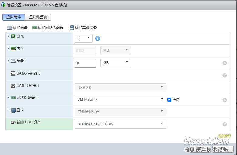

5.将制作好的U盘捅到主机上(具体根据大家自己的硬件情况),因为我是ESXI的,所以还要把U盘分配给虚拟机;
