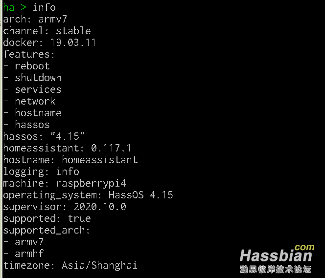

关于这个文件的请教,我用ubuntu生成了一个authorized_keys,内容如图所示,红线处是不是要做些修改?------4.将生成的SHH公钥填入authorized_keys内;
这里的坑点是文件的编码格式必须的ANSI,然后结尾符必须的LF,
大佬能否把你的authorized_keys文件 分享出来参考 下。。

不错的资料,通过此教程应用于hassos官方0.117版本系统,直接连接SSH成功
RSA 密钥生成4096,SSH连接不上,换成2048正常导入,并使用。
