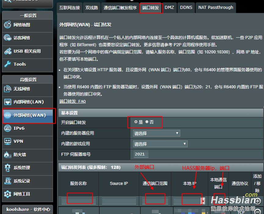

我们现在家庭网络基本上是光猫入户,连接我们自己的路由器,再经过路由器的wifi组成我们自己的内网。这样,外网就过了3个关卡,光猫、路由器、wifi,我们的homeassistant主机ip需要过三次转换才能和入户对应上。另一方面,外网入户前,运营商一般也是过了自己服务器经过一次或多次转换了,那我们和真正可以直连音箱官网的ip就不知道经历过多少次的转换,这样无法连接homeassistant主机和音箱官网。公网ip穿透模式,就是要把它“直接”打通。
1.1 向运营商申请公网ip,将运营商的多次转换问题解决掉。打电话申请,一般1个多小时即可以解决。
1.2 改变自己路由器配置,将光猫入口的转换问题解决掉。路由器配置,由原先的ap模式,改为ppoe拨号模式,由路由器代替光猫拨号。此时光猫只是一个光到网的物理信号转换,真正接入网络的是路由器。
1.3 端口映射,改变路由器--wifi到主机的转换问题。配置路由器端口映射,映射到“主机ip:主机端口”。比如,192.168.1.3:8123。
     外网访问时,可输入自定义的外网访问端口号。我是改为公网ip之后,运营商把443端口封了,我就自己给了一个端口。在音箱技能平台上,加上这个端口号,一样可以访问到homeassistant主机,也可以授权成功。
1.4 外网动态ip,解决外网ip变化问题。这就是ddns的设置,花生壳什么的都可以。我使用的是梅林路由器,采用了插件aliddns。它是每隔一段时间扫描一次外网ip,并直接更新我设在阿里云的域名解析中的ip。
