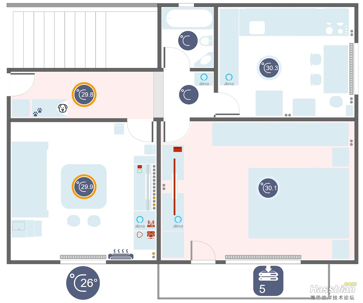

floorplan
这个是我玩hass最开始最喜欢的插件,特别是在https://community.home-assistant.io/t/share-your-floorplan/看到各路大神写的样式以后,发现简直不搞这个等于白玩hass啊。

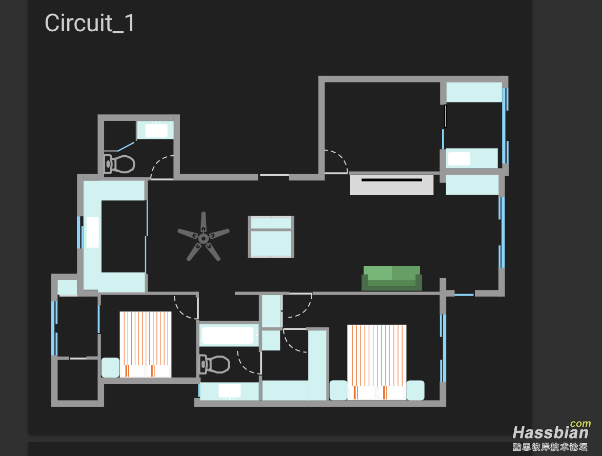

最后一顿操作搞出来我现在的版本:
floorplan其实整体结构比较简单,就是首先一个html,然后我们自己画一个svg图,把图上的某某实体都绑定上数据,就可以了,其实这种图还挺方便的特别是看数据特别直观,哪个房间的温度,哪个设备运行了,在加上一个天气简直完美。
但是要承载这个图可能就需要一个设备了,放在入户,我在share里最喜欢的两个。
这个一看就是即实用又美观,首先数据又展示内容有,右面一排的情景控制解决了图上设备比较小不好控制的问题。
这个就是看着舒爽,用圆圈的颜色来区分等的开关状态。

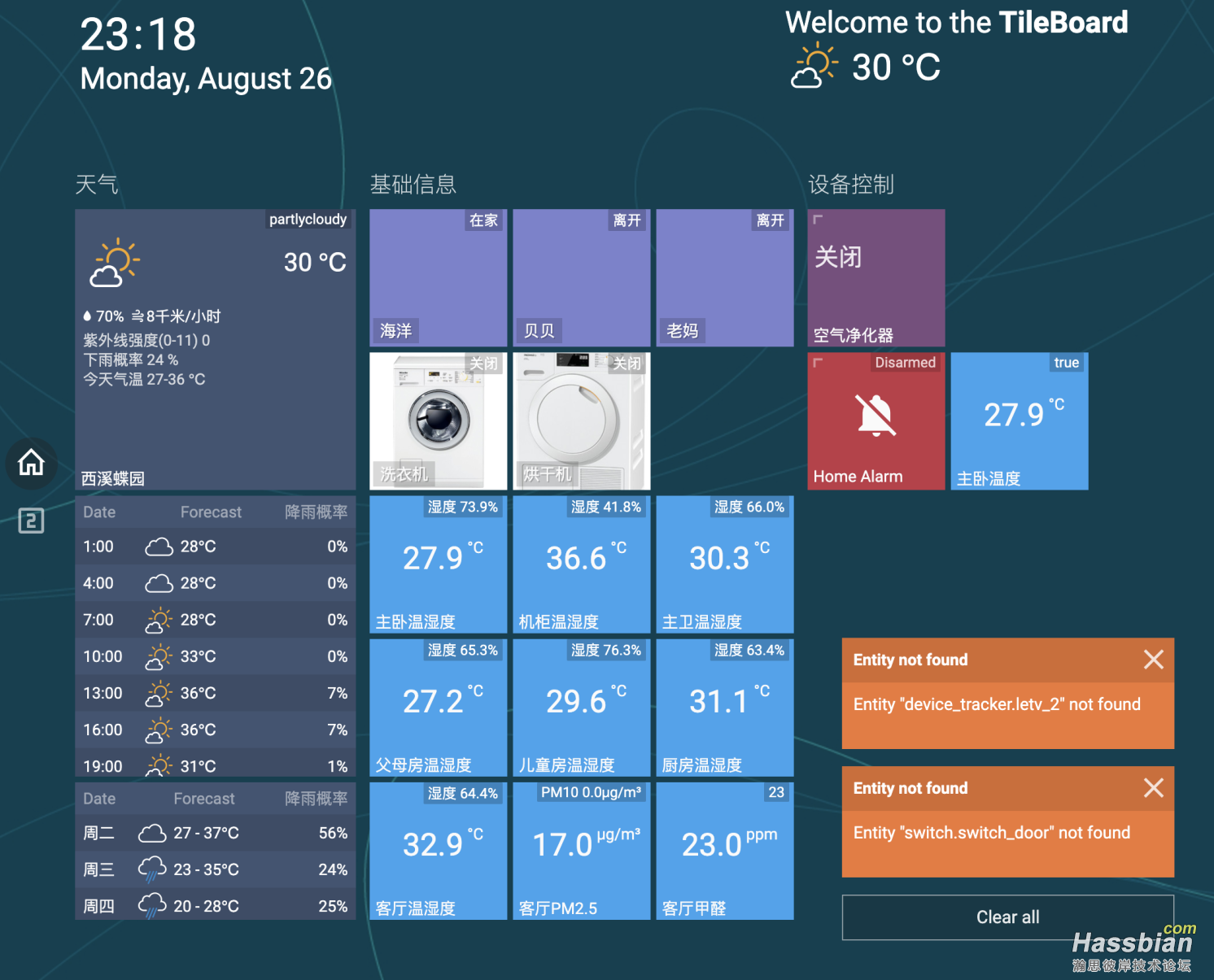

tileboard

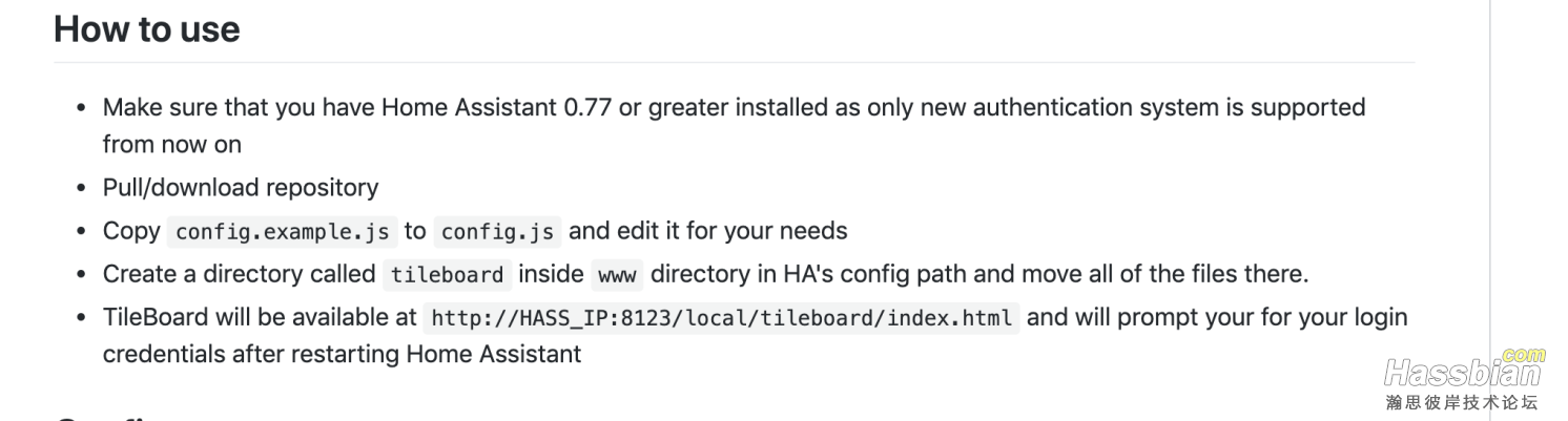

这个就更简单了,因为只是一个前端插件,所以只要配置几个前端相关的就可以,甚至都不需要重启hass。
https://github.com/resoai/TileBoard
去看作者写的readme.md其实已经写的比较清楚了。
我是觉得这个好看很多人想法不一样。
这个配置就一个超大的config.js通过很多js配置方式,把页面切割成多少个方块,然后指定如何填充,这个其实很简单,参考以下我的样式,以及我的config.js就可以配置。

                                weekday: 'short'
                        icon: "&weather.dieyuan.attributes.forecast." + id + ".condition",
                        //iconImage: null, replace icon with image
                        primary: forecast,
                        secondary: probable_precipitation
            title: '基础信息',
            width: 3,
            height: 4,
            items: [{
                position: [0, 0],
                width: 1,
                type: TYPES.DEVICE_TRACKER,
                // using empty object for an unknown id
                states: {
                    home: "在家",
                    not_home: "离开",
                // bg: '/local/images/xxx.png'
                position: [1, 0],
                width: 1,
                states: {
                    home: "在家",
                    not_home: "离开",
                position: [2, 0],
                width: 1,
                states: {
                    home: "在家",
                    not_home: "离开",
                position: [0, 1],
                title: '洗衣机',
                // unit: '℃',
                // override default entity unit
                state: function (item, entity) {
                    var load_power = parseFloat(entity.attributes.load_power);
                    if (load_power > 1)
                      return "运行";
                    else
                      return "关闭";
                // hidding state
                filter: function(value, item, entity) { // optional
                    return "";
                bg: "/local/images/washer.png",
                position: [1, 1],
                title: '烘干机',
                    if (load_power > 1)
                      return "运行";
                    else
                      return "关闭";
                    return "";
                bg: "/local/images/dryer.png",
                position: [2, 1],
                title: '电视机',
                states: {
                    home: "打开",
                    not_home: "关闭",
                bg: "/local/images/tv.png",
                position: [0, 2],
                type: TYPES.SENSOR,
                title: '主卧温湿度',
                state: '湿度 ' + "&sensor.mithermometer_master_room_humidity.state" + '%',
                    var num = parseFloat(value);
                    return num && !isNaN(num) ? num.toFixed(1) : value;
                position: [1, 2],
                type: TYPES.SENSOR,
                title: '机柜温湿度',
                state: '湿度 ' + "&sensor.humidity_158d00033e78c1.state" + '%',
                position: [2, 2],
                type: TYPES.SENSOR,
                title: '主卫温湿度',
                state: '湿度 ' + "&sensor.humidity_158d00036311c9.state" + '%',
                position: [0, 3],
                type: TYPES.SENSOR,
                title: '父母房温湿度',
                state: '湿度 ' + "&sensor.humidity_158d0003a404db.state" + '%',
                position: [1, 3],
                type: TYPES.SENSOR,
                title: '儿童房温湿度',
                state: '湿度 ' + "&sensor.humidity_158d00034f6314.state" + '%',
                position: [2, 3],
                type: TYPES.SENSOR,
                title: '厨房温湿度',
                state: '湿度 ' + "&sensor.humidity_158d0003a404c1.state" + '%',
                position: [0, 4],
                type: TYPES.SENSOR,
                title: '客厅温湿度',
                state: '湿度 ' + "&sensor.siements_dock_humidity.state" + '%',
                position: [1, 4],
                type: TYPES.SENSOR,
                title: '客厅PM2.5',
                state: 'PM10 ' + "&sensor.siements_dock_pm10.state" +
                   "&sensor.siements_dock_pm10.attributes.unit_of_measurement",
                position: [2, 4],
                type: TYPES.SENSOR,
                title: '客厅甲醛',
                // state: '湿度 ' + "&sensor.siements_dock_humidity.state" + '%',
            title: '设备控制',
            width: 2,
            height: 4,
            items: [{
                position: [0, 0],
                width: 1,
                type: TYPES.FAN,
                // replace it with real string id
                state: false,
                title: '空气净化器',
                position: [1, 0],
                width: 1,
                type: TYPES.SWITCH,
                // replace it with real string id (e.g. "switch.lights")
                state: true,
                title: '衣柜灯',
                subtitle: '主卧',
                states: {
                    on: "On",
                    off: "Off"
                icons: {
                    on: "mdi-lightbulb-on",
                    off: "mdi-lightbulb",
                position: [0, 1],
                type: TYPES.ALARM,
                //id: "alarm_control_panel.home_alarm",
                    state: 'disarmed'
                title: 'Home Alarm',
                icons: {
                    disarmed: 'mdi-bell-off',
                    pending: 'mdi-bell',
                    armed_home: 'mdi-bell-plus',
                    armed_away: 'mdi-bell',
                    triggered: 'mdi-bell-ring'
                states: {
                    disarmed: 'Disarmed',
                    pending: 'Pending',
                    armed_home: 'Armed home',
                    armed_away: 'Armed away',
                    triggered: 'Triggered'
                position: [1, 1],
                type: TYPES.SENSOR,
                title: '主卧温度',
                // unit: '℃',
                state: true,
                // hidding state
                filter: function(value) { // optional
        title: 'Second page',
        bg: 'images/bg2.png',
        icon: 'mdi-numeric-2-box-outline',
        groups: [{
            title: '',
            width: 2,
            height: 3,
            items: [{
                position: [0, 0],
                width: 2,
                title: 'Short instruction',
                type: TYPES.TEXT_LIST,
                state: false,
                // disable state element
                list: [{
                    title: 'Read',
                    icon: 'mdi-numeric-1-box-outline',
                    value: 'README.md'
                    title: 'Ask on forum',
                    value: 'home-assistant.io'
                    title: 'Open an issue',
                    icon: 'mdi-numeric-3-box-outline',
                    value: 'github.com'
如果了解js那写起来轻松愉快。
这里有一个注意点:
  • state、filter这两个即可以返回一个function也可以是一个值,只有是值的时候才处理&符号数据替换
  • 不要照抄我每一行,这个不复杂一行一行看一下配置,既然我是测试所以几种常见的情况我都配置了。
