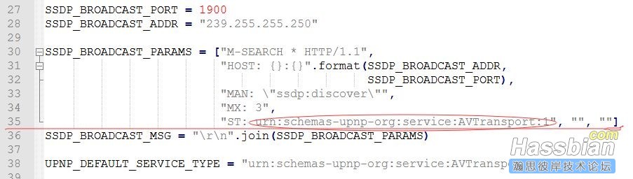

修改如下:
custom_components/dlna.py
(看清楚是上面这个文件,也就是和配置文件中“dlna:”相关联的,是用来发现DLNA设备的)
上图为修改后的截图,就是将原来的参数 "ST: ssdp:all"修改为如下即可。
"ST: urn:schemas-upnp-org:service:AVTransport:1"
保存,检查配置,重启,ok。

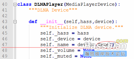

修改如下:
custom_components/media_player/dlna.py
(对,你没看错,这次换了一个文件,这个文件是用来构建DLNA播放器本尊的。)
下图为修改后的截图,就是将原来的参数 "device.Uuid()"修改为device.Name()。
瞧这水印加的,第47行。下面附件是修改后的两个文件。
