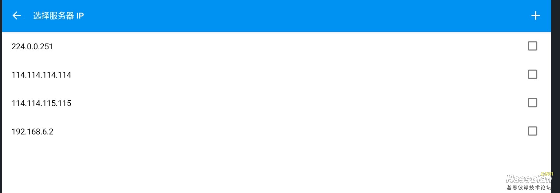

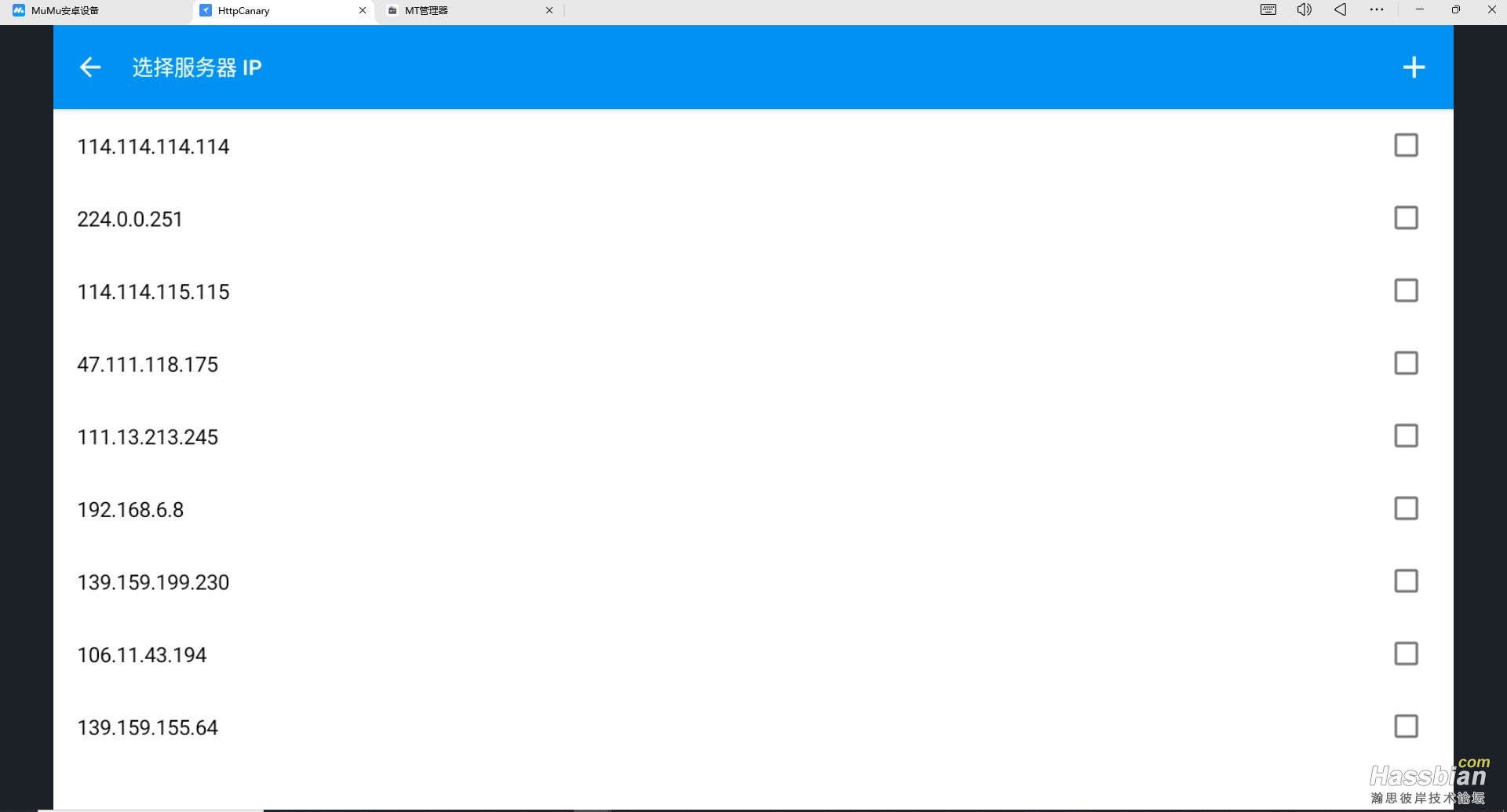

 楼主| 发表于 1 小时前 | 显示全部楼层
这个是联网下的IP,第二张是断网下的连接

发表于 1 小时前 | 显示全部楼层
建议去研究官方集成https://www.home-assistant.io/integrations/broadlink
大概率会有唤醒的应答
纯抓包分析可能是在重复造轮子
