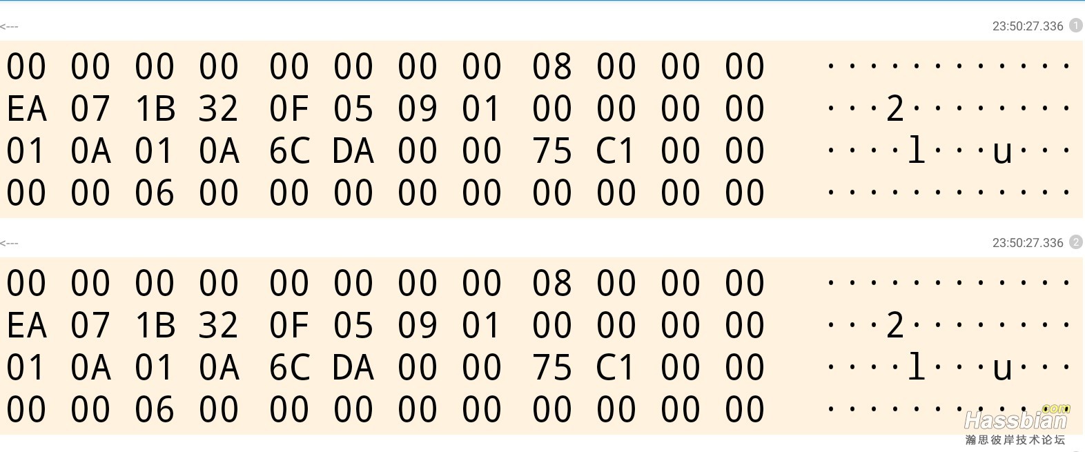

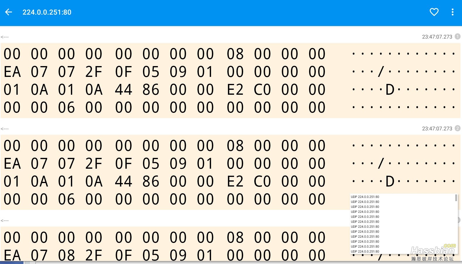

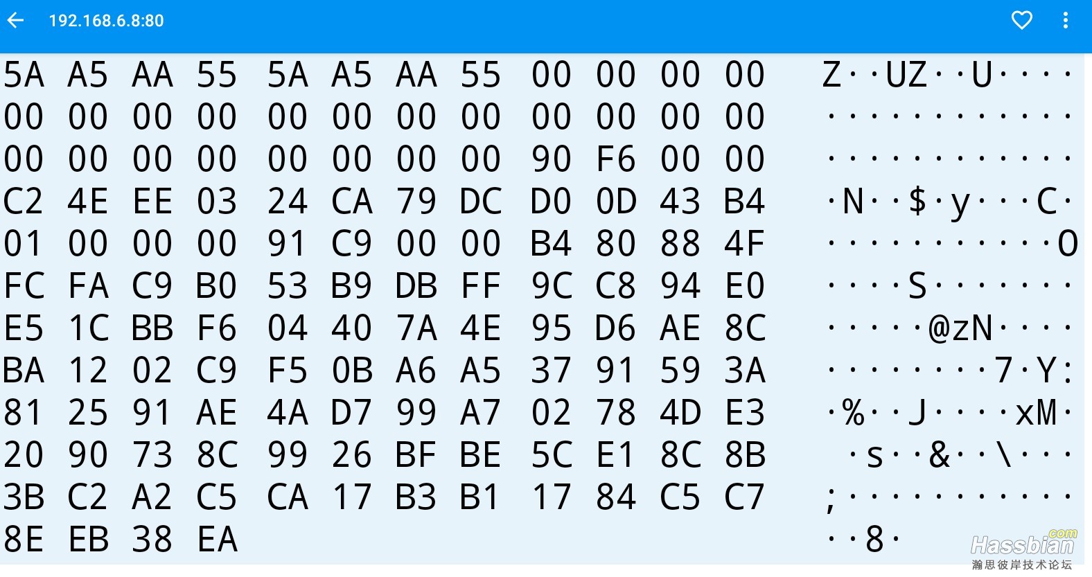

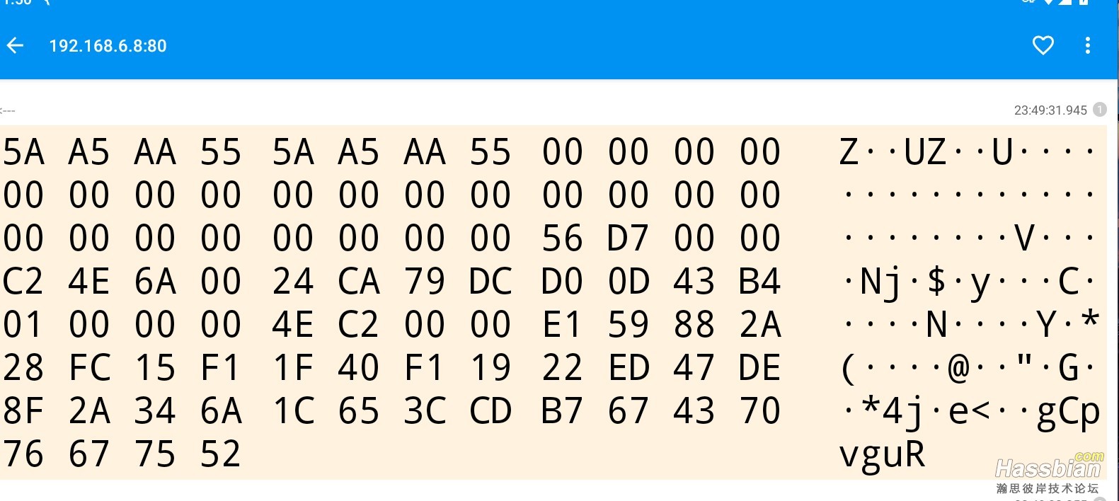

 楼主| 发表于 昨天 23:51 | 显示全部楼层
这几个是udp包数据

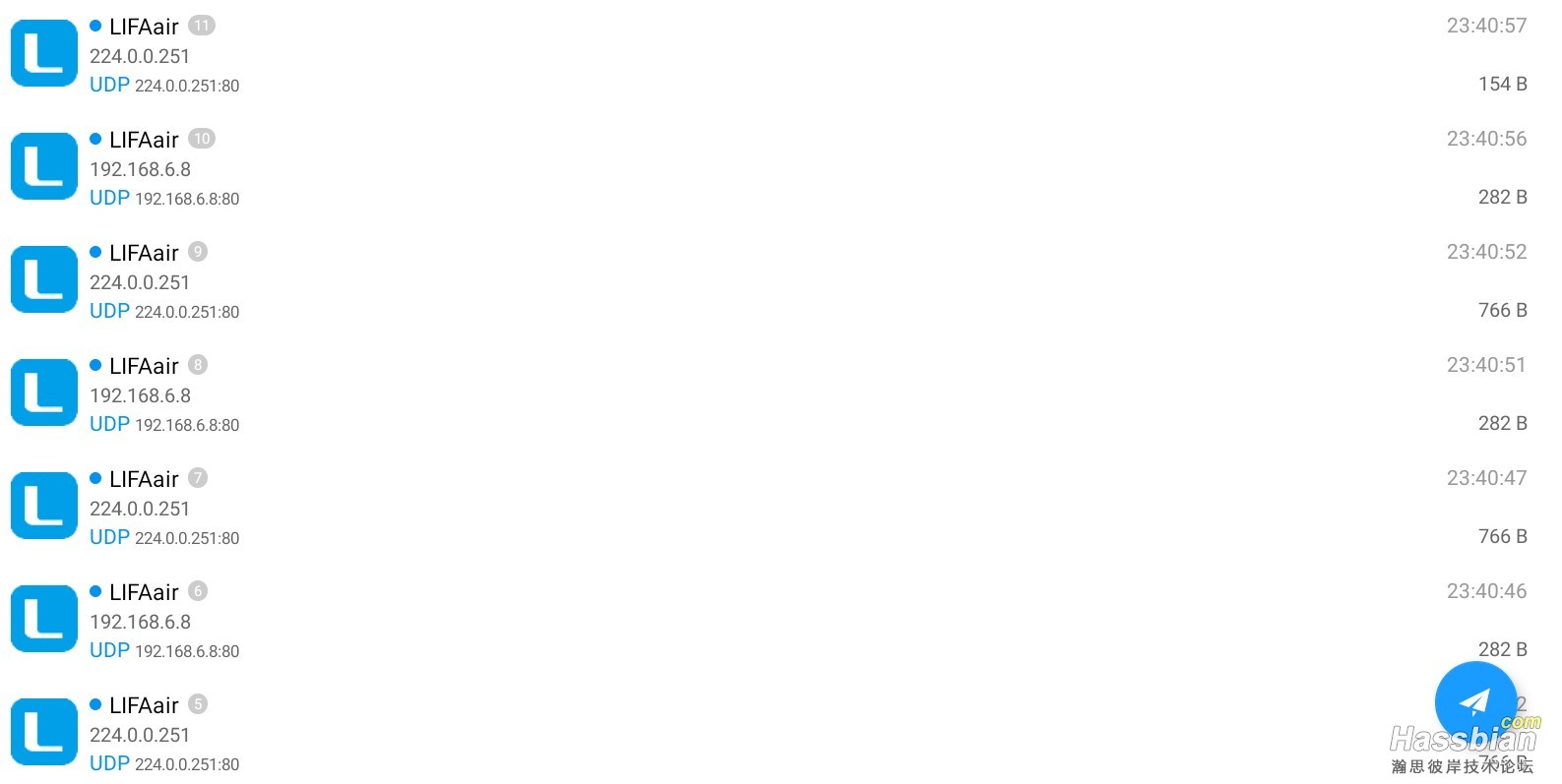

 楼主| 发表于 12 小时前 | 显示全部楼层
192.168.6.8是传感器IP地址224的那个还不知道是什么
