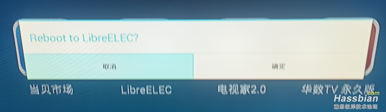

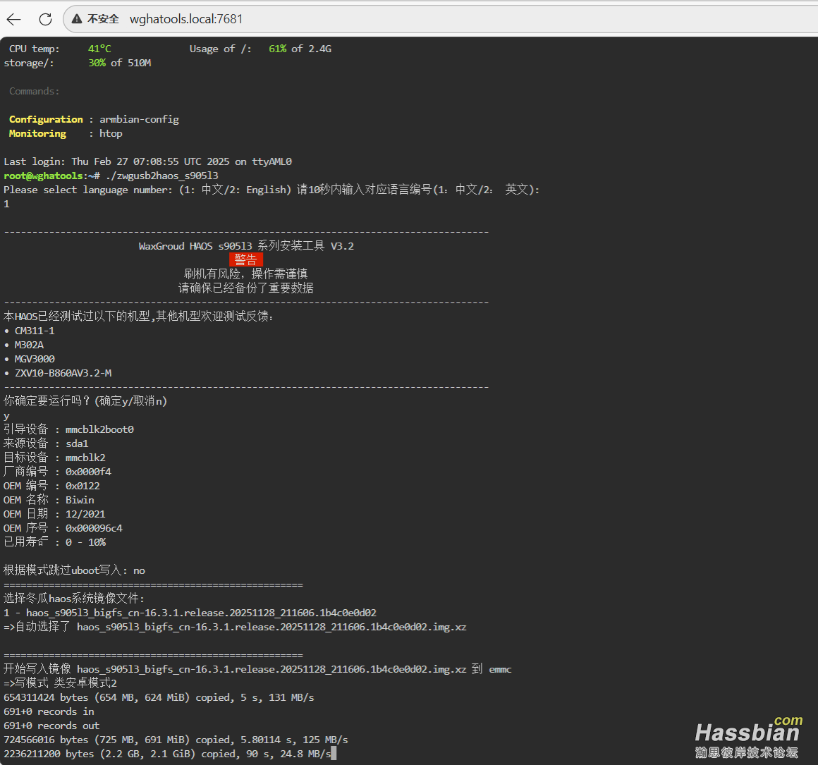

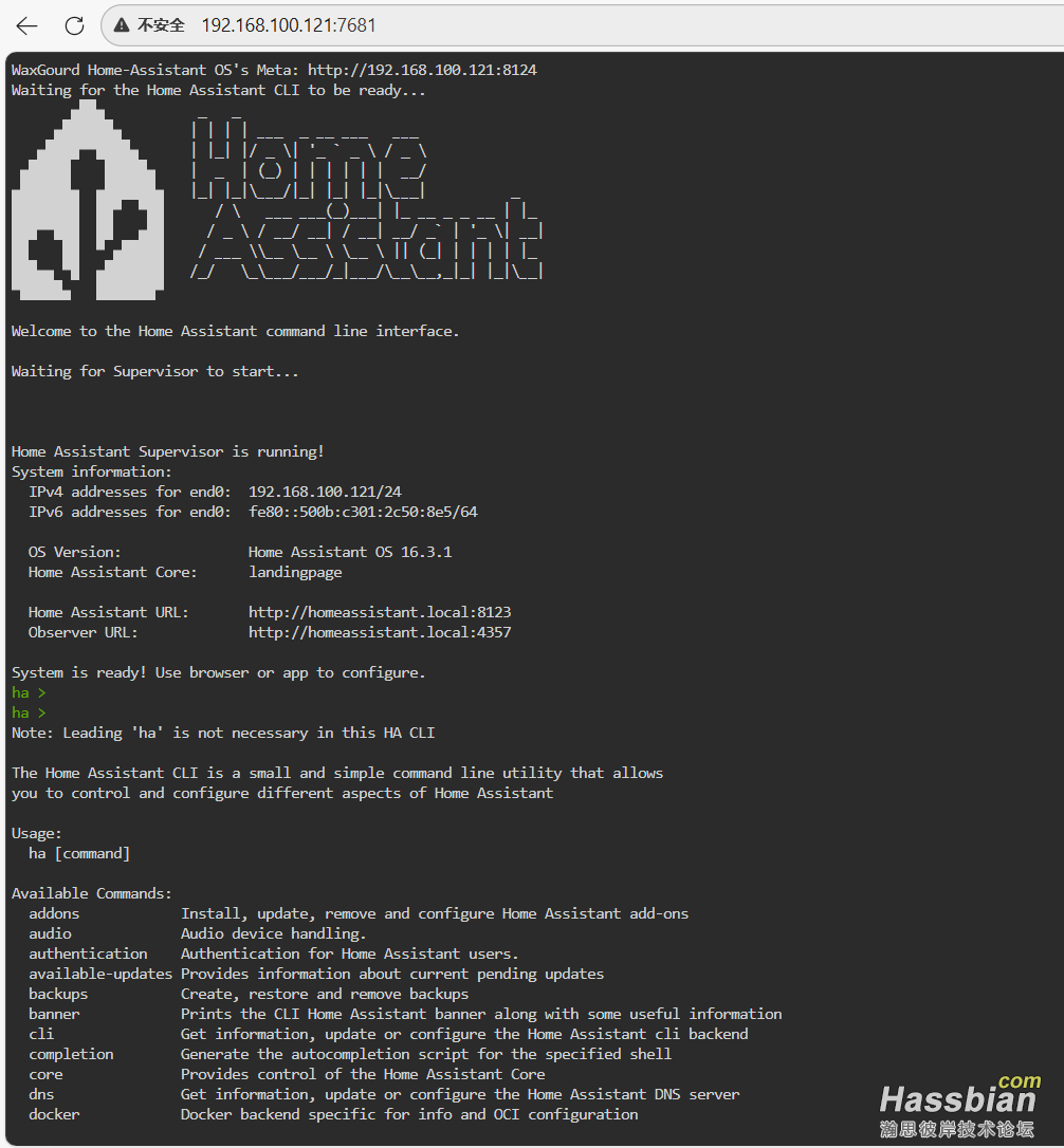

实测魔百盒CM211-1 ZG(增强版)2+16G安卓8.2正常刷入HAOS显示器输出正常
发表于 6 小时前 | 显示全部楼层 |阅读模式
参考冬瓜HAOS之魔百盒S905L3(B)系列通刷教程 os16.3.1 - 冬瓜HAOS刷机区 - 『瀚思彼岸』» 智能家居技术论坛 - Powered by Discuz!
改用Reboot to LibreELEC重启进入U盘引导系统,外接显示器正常输出,拔掉U盘重启后,显示器输出正常,但手里面另一款CM211-1  ZG(2+8)蓝牙无线损坏的且系统是安卓4.2.2的拔掉U盘重启后不正常加载HAOS,仅供大家参考
