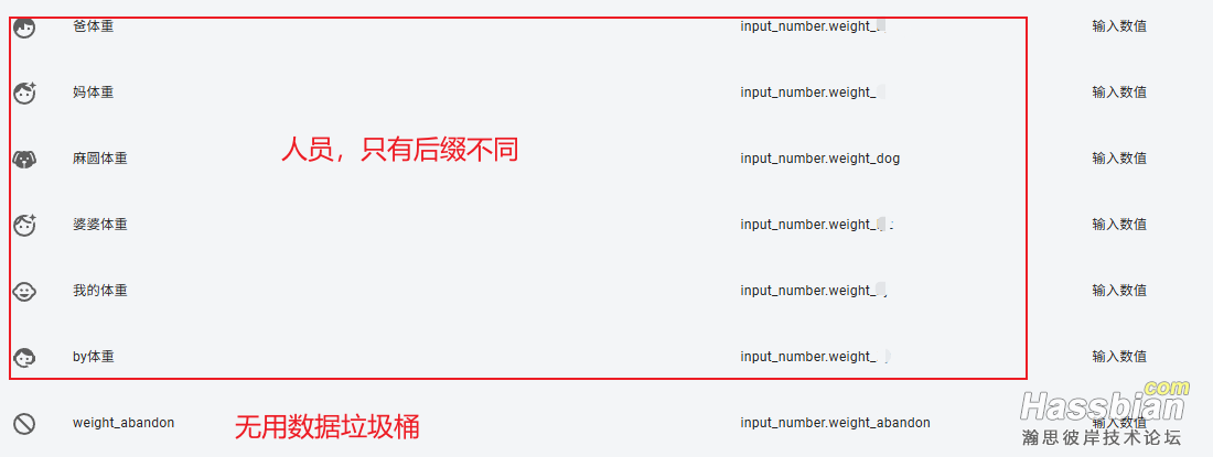

食用方法:
HA中辅助元素中新建如下实体
注意:人员格式统一前缀为:“input_number.weight_”
具体选项查看附件中的图片

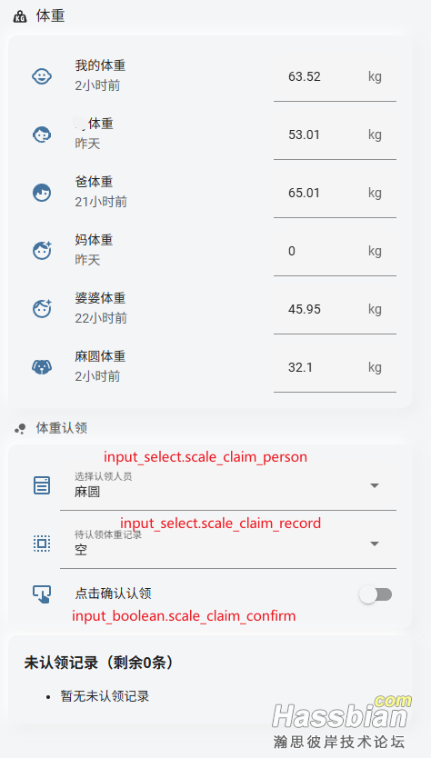

界面添加
下面的未认领记录是markdown,选空白卡片导入
type: markdown
content: >
  ### 未认领记录(剩余{{ states('input_text.scale_unidentified_list').split(',') |
  length if states('input_text.scale_unidentified_list') else 0 }}条)
  {% set list = states('input_text.scale_unidentified_list').split(',') if
  states('input_text.scale_unidentified_list') else [] %}
  {% for item in list if item and item != '' %}  {# 额外过滤空字符串,避免空行 #}
  - 体重:{{ item.split('|')[0] }} kg
    时间:{{ item.split('|')[1] | regex_replace(find='(\\d{4})(\\d{2})(\\d{2})(\\d{2})(\\d{2})(\\d{2})', replace='\\1/\\2/\\3 \\4:\\5:\\6') }}
  {% else %}
  - 暂无未认领记录
  {% endfor %}
style:
  padding: 10px
  background: null
  border-radius: 8px

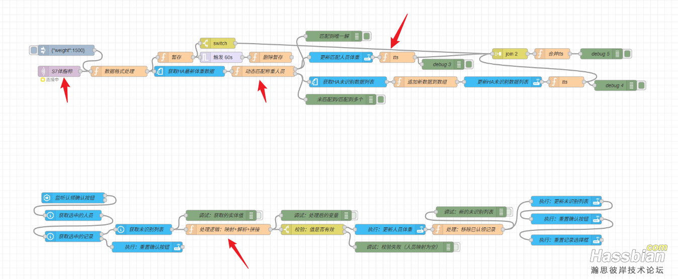

nodered导入流程
需要修改的地方
具体修改还是看附件哈
