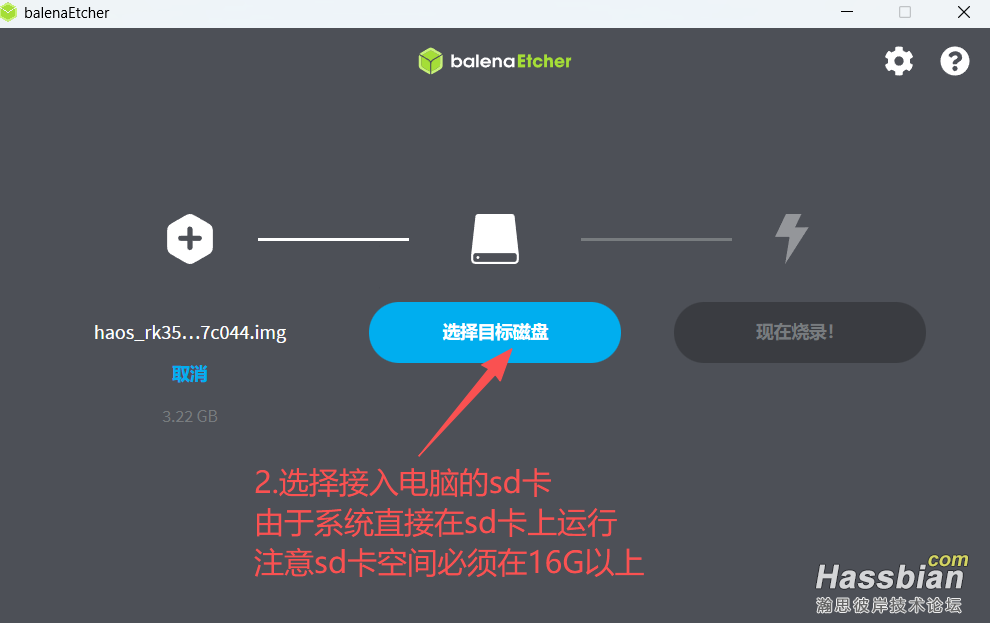

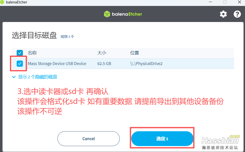

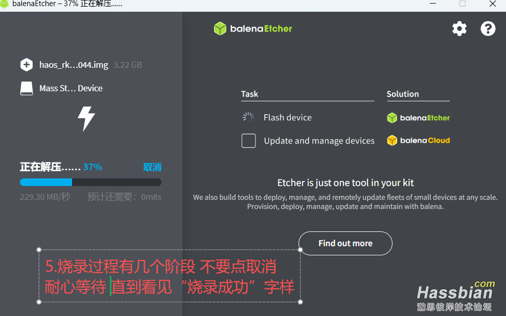

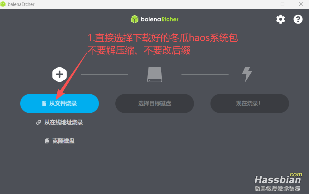

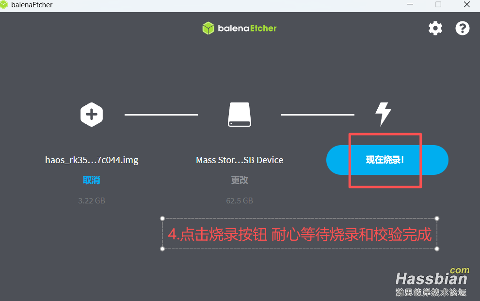

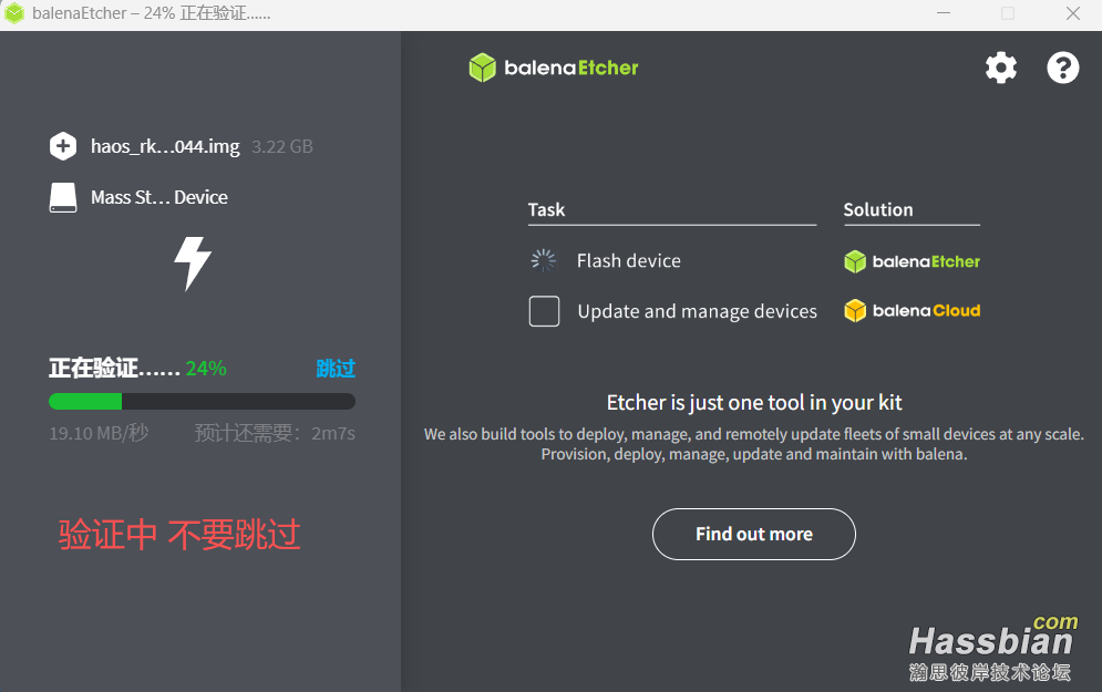

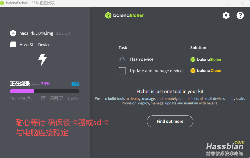

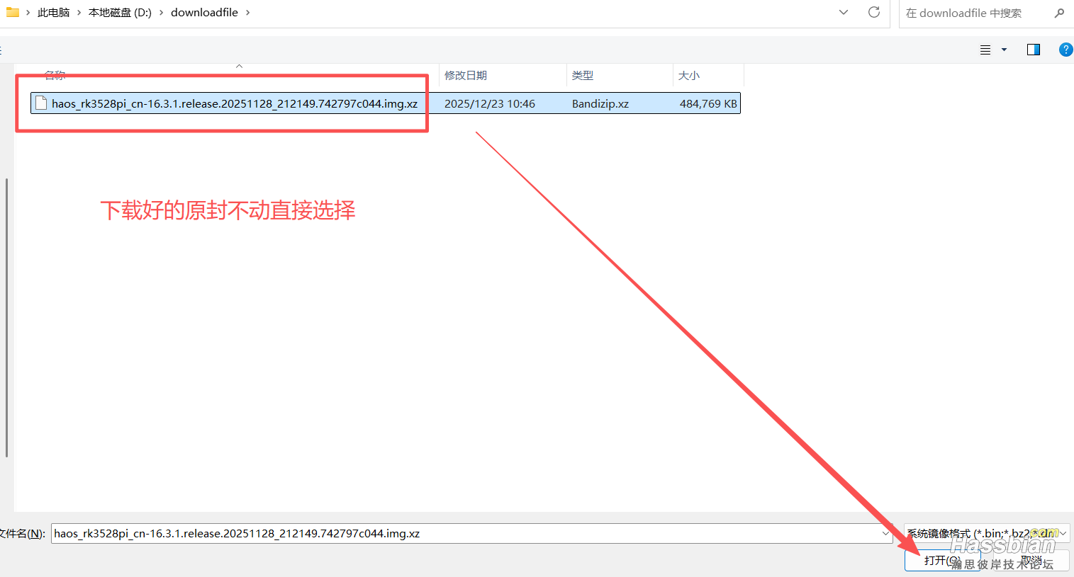

​        将3528pi的冬瓜haos系统包下载到电脑,准备好的sd卡也通过读卡器接入到电脑。打开烧录软件,选择系统包,再选择sd卡,最后烧录即可,操作步骤参考下文图片。
​        特别注意:不要解压缩!!!直接选中下载好的文件!!!

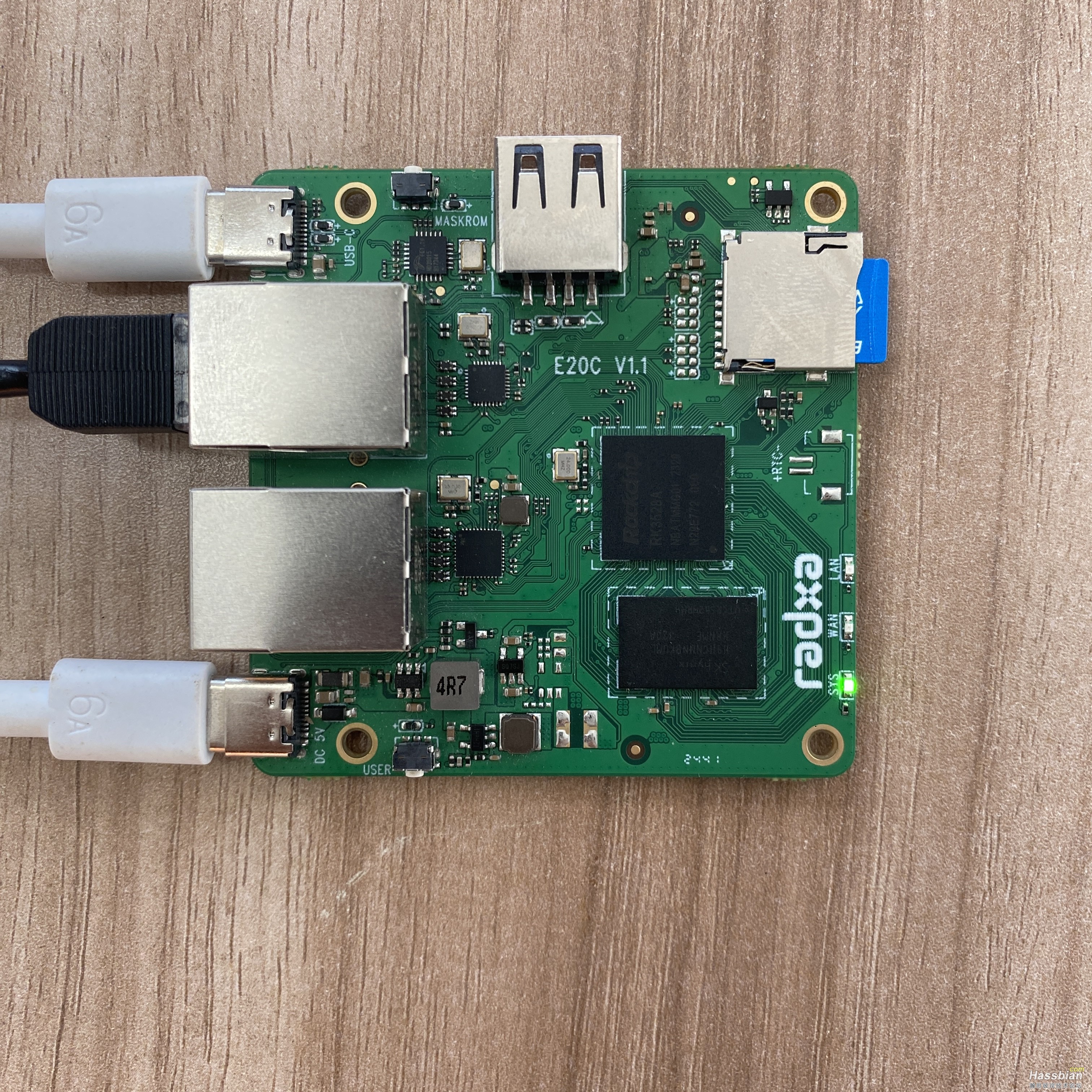

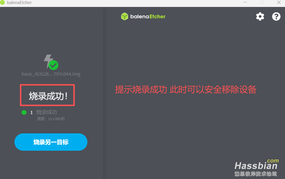

​        烧录完成后,将sd卡从电脑移除,再把sd卡直接插入到e20c的sd卡槽中。接电接网,有条件的用户可以观察串口输出信息,看不了串口的用户可以在路由器设备列表观察ip。稍等几分钟之后,即可通过同一局域网下的其他设备浏览器访问网页来使用冬瓜haos及冬瓜伴侣。
