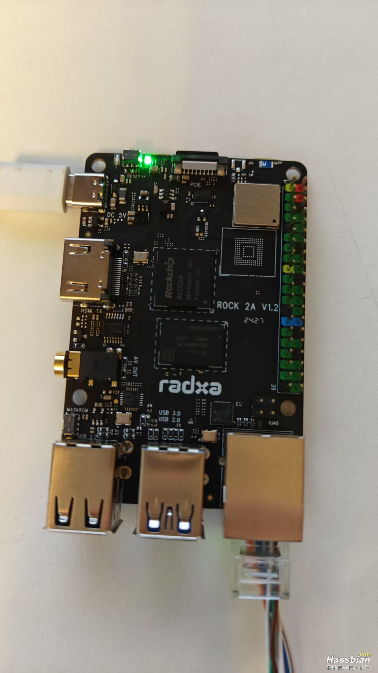

发表于 2025-6-23 08:05:40 | 显示全部楼层
radxa rock2a 也是RK3528A芯片。不过试了一下。插入卡片过了一会断电,再接电。没有任何反应。
