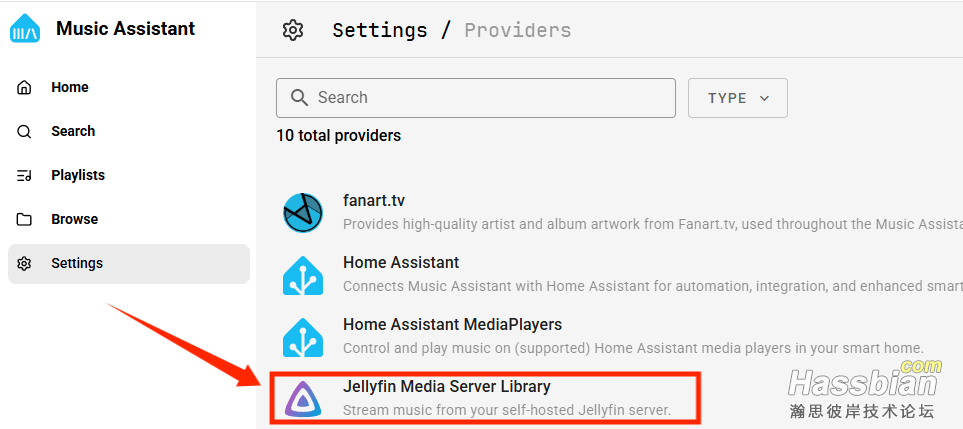

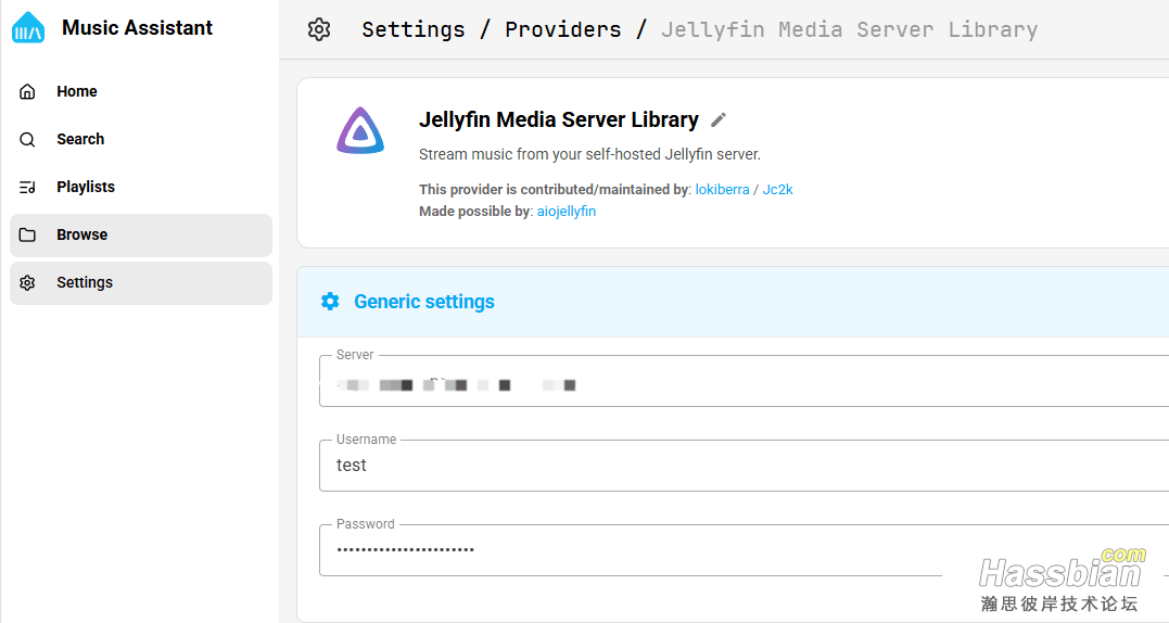

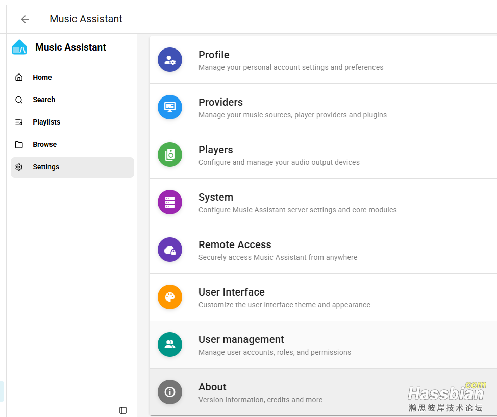

我这里的jellyfin是ma里面的jellyfin接口,不是直接在ha的集成里配置的

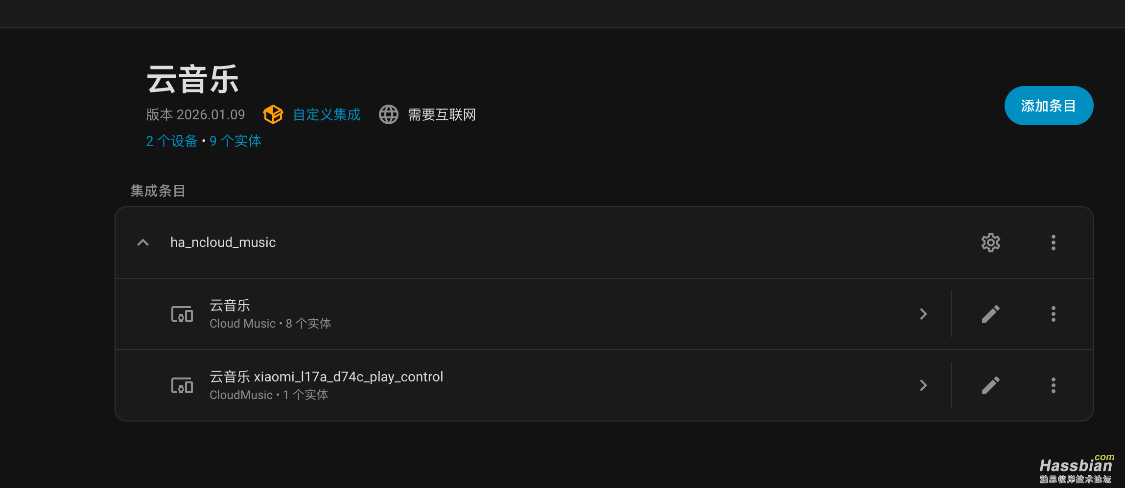

如果你想在集成里直接使用,请在hacs安装好之后进入设置--》设备与服务--》集成。直接搜索云音乐,配置并添加。

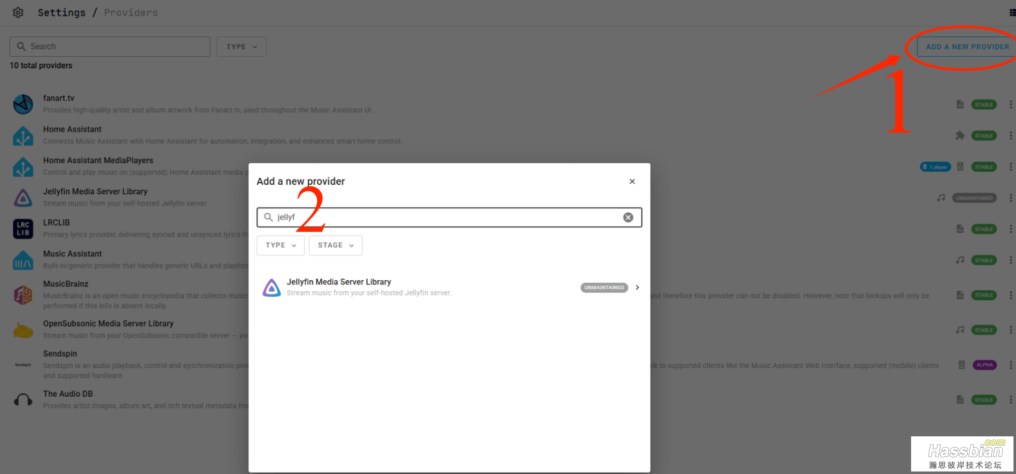

你在这里选择ADD A NEW PROVIDER也没有jellyfin吗?你下载的那个jellyfin应该是媒体服务器。我的集成是伪装成一个jellyfin媒体服务器来接入ma的。

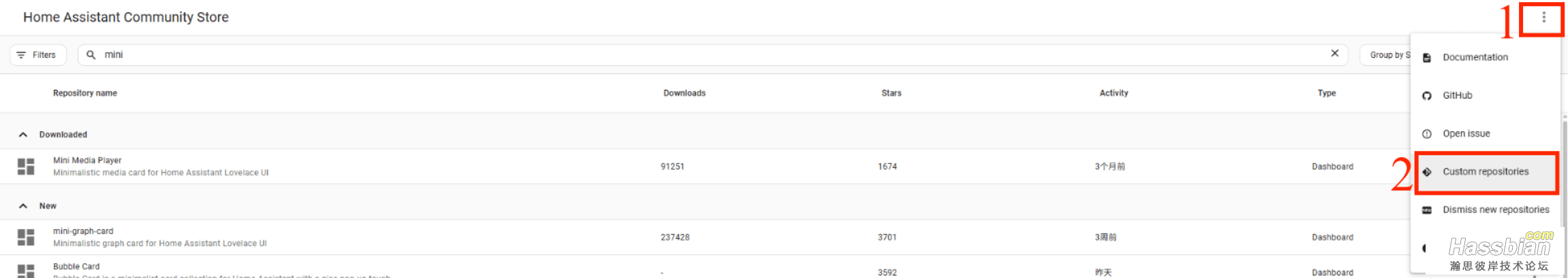

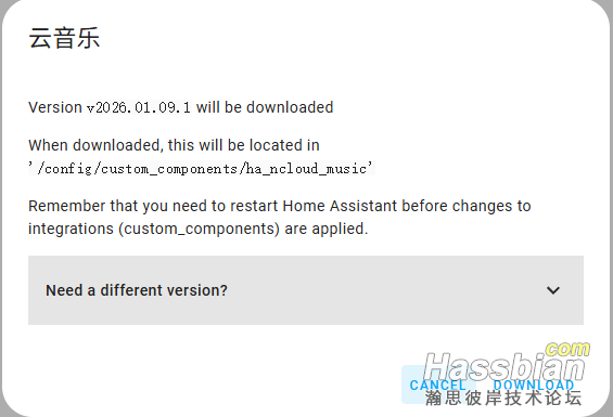

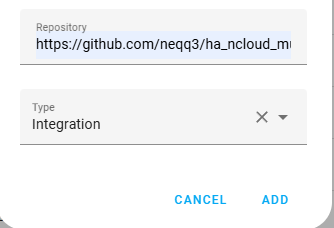

 楼主| 发表于 2026-1-11 01:55:25 | 显示全部楼层
8735 发表于 2026-1-10 21:23
是呀,jellyfin没有,特别是云音乐也没有,难道是我的hacs问题?我直接上github下载网易云音乐吧 ...

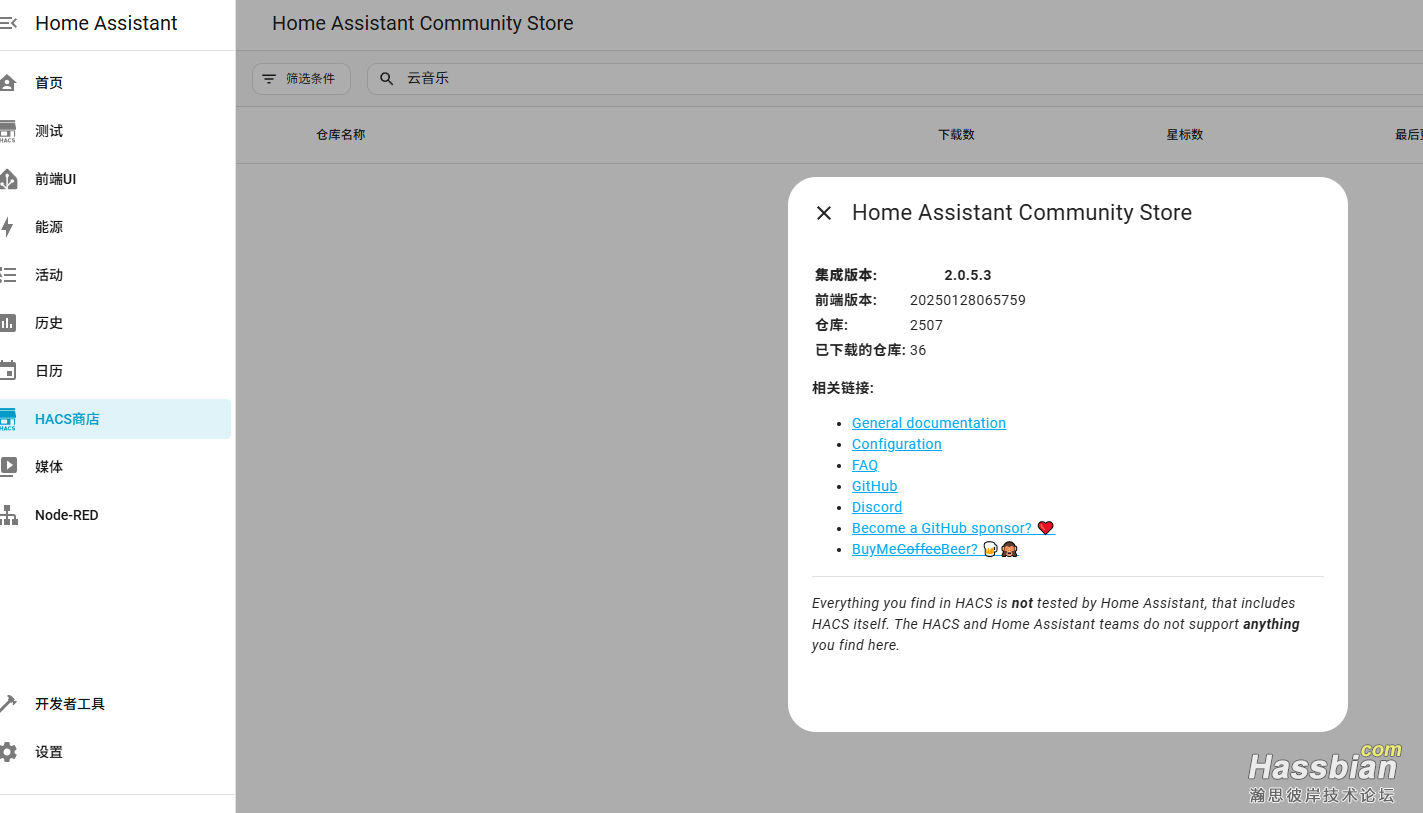

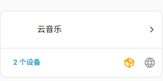

你有在hacs里面添加我的集成地址吗?在右上角的三点里面,找到custom repositories。
然后输入我的云音乐集成的github地址https://github.com/neqq3/ha_ncloud_music
type选择integration

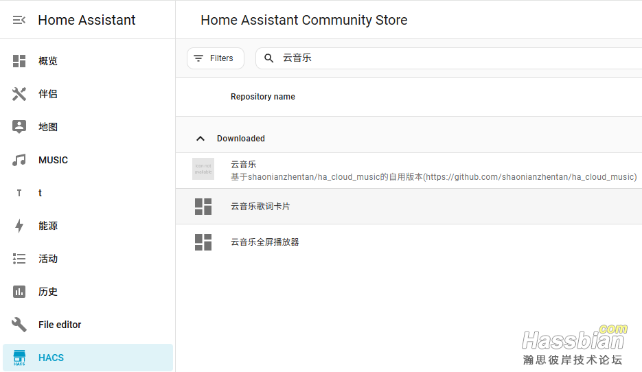

再点击ADD。等此页面出现我的云音乐集成了,如下图所示,就可以在hacs里面搜索云音乐并且下载了
下图是搜索到云音乐集成的HACS页面示例
然后你就可以重启一下HA。等重启完全成功后你应该可以在设置--》设备与服务--》集成里面搜音乐集成,配置并添加了。

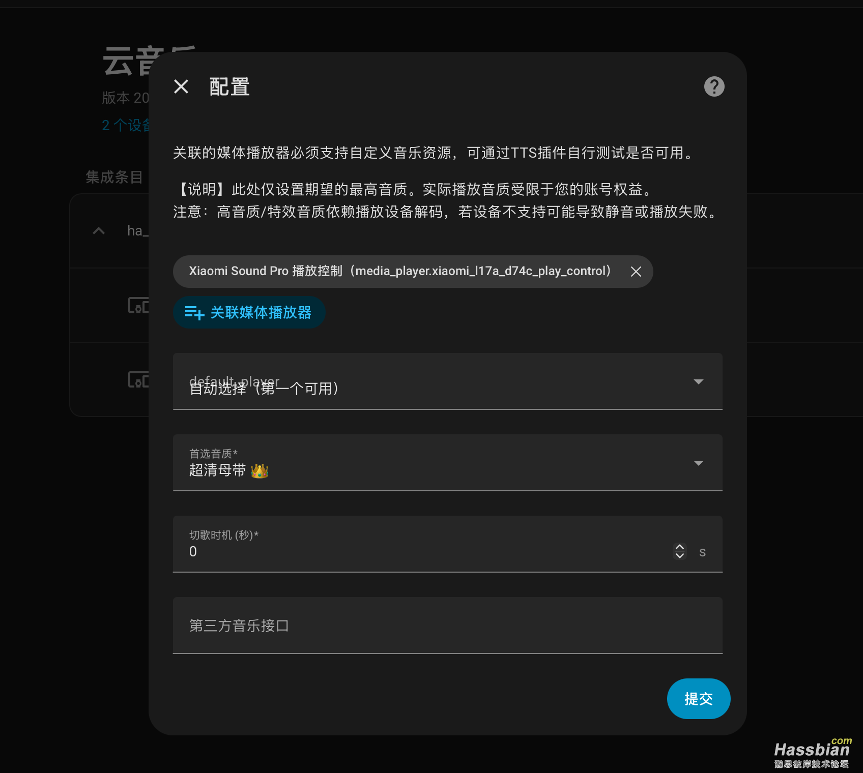

大佬,我更新到最新了。可是这个还是显示mp3音质。奇怪。

你有在集成配置那里选择期望音质吗?集成版本是2026.01.09.1吗?
