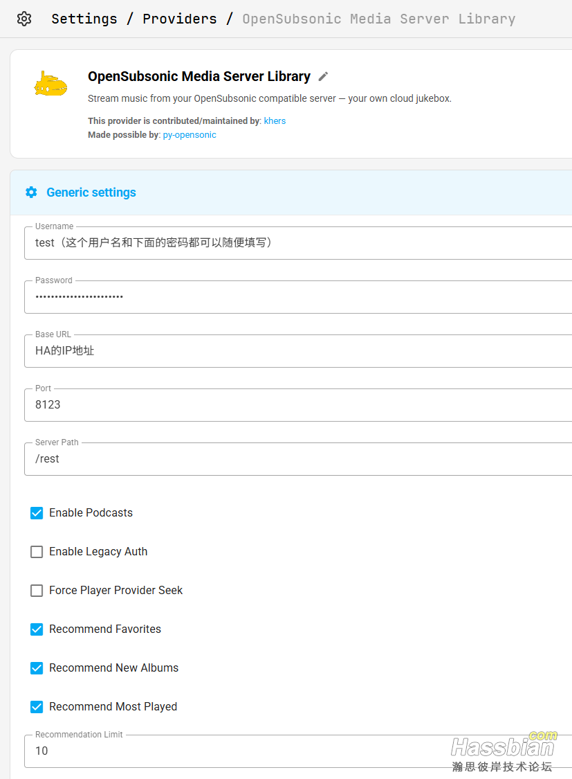

通过模拟 Subsonic 协议,本项目现已可作为 MA 的 "OpenSubsonic Media Server Library" 供应商。
* **接入方式**:在 MA 设置中添加 OpenSubsonic 供应商,地址填写 `你的HA_IP`,端口填写`HA的端口(比如8123)`,路径填写 `/rest` 即可完成对接(用户名密码可随意填写)。

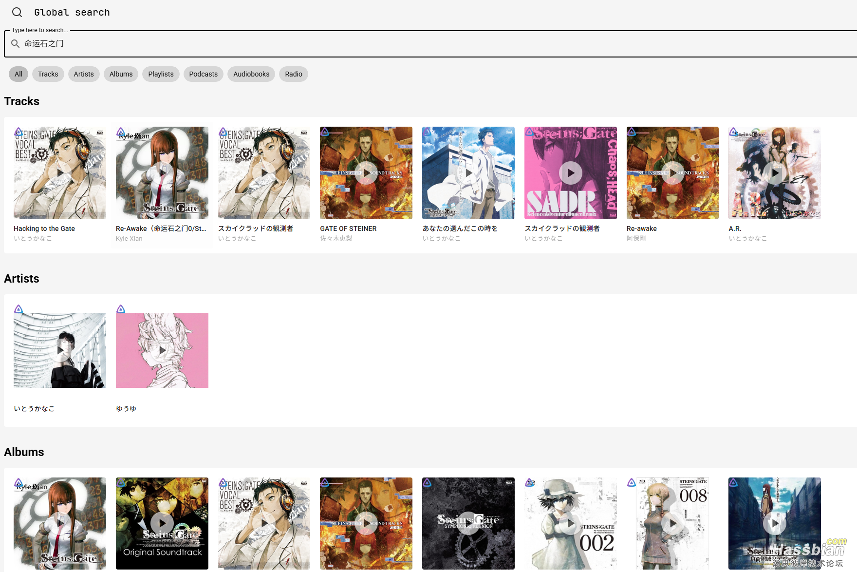

* **资源同步**:支持将网易云音乐的收藏的歌单。
* **资源搜索**:目前支持搜索单曲,专辑,艺术家和歌单(目前歌单强行塞进了专辑里)
## 已知局限与协议说明(重要)
由于 Subsonic 接口协议的固有局限性以及 Music Assistant 的设计逻辑,目前接入后存在以下已知现象:
* **歌单搜索限制**:由于接口标准不支持直接搜索歌单(Playlist),目前采取了“曲线”方案——**所有歌单将被映射并填充到“专辑(Albums)”分类中**。
  * 为了方便区分,所有映射过来的歌单名称前均带有 **`[歌单]`** 字样。
* **封面显示逻辑**:由于 MA 对专辑播放的设计逻辑,当您通过此接口播放“专辑分类下的歌单”时,**播放器显示的封面将统一为该“歌单封面”**,而无法实时显示每首歌曲自身的独立封面。
  * 可能是HA为了节约资源,目前搜索到的单曲都不显示封面,但是播放的时候会正常显示。

* 首次配置 OpenSubsonic 接入时,请参考下方截图指引。
* 建议在 MA 中手动触发一次“同步(Sync)”以确保资源正确加载。

2025.12.19 - 深度适配 Music Assistant:新增 Jellyfin API 支持v1.7.0 - 深度适配 Music Assistant:新增 Jellyfin API 支持
继上版本提供 OpenSubsonic 接入后,本版本新增了 Jellyfin API 协议 支持。通过模拟 Jellyfin 服务端逻辑,进一步提升了在 Music Assistant (MA) 中的使用体验。相较于 Subsonic 方式,该接入方式显著改善了封面显示与歌单搜索功能。
核心功能更新1. Music Assistant 的 Jellyfin 方式接入
本项目现已支持模拟 Jellyfin 协议,可作为 MA 的 "Jellyfin Media Server Library" 供应商接入。

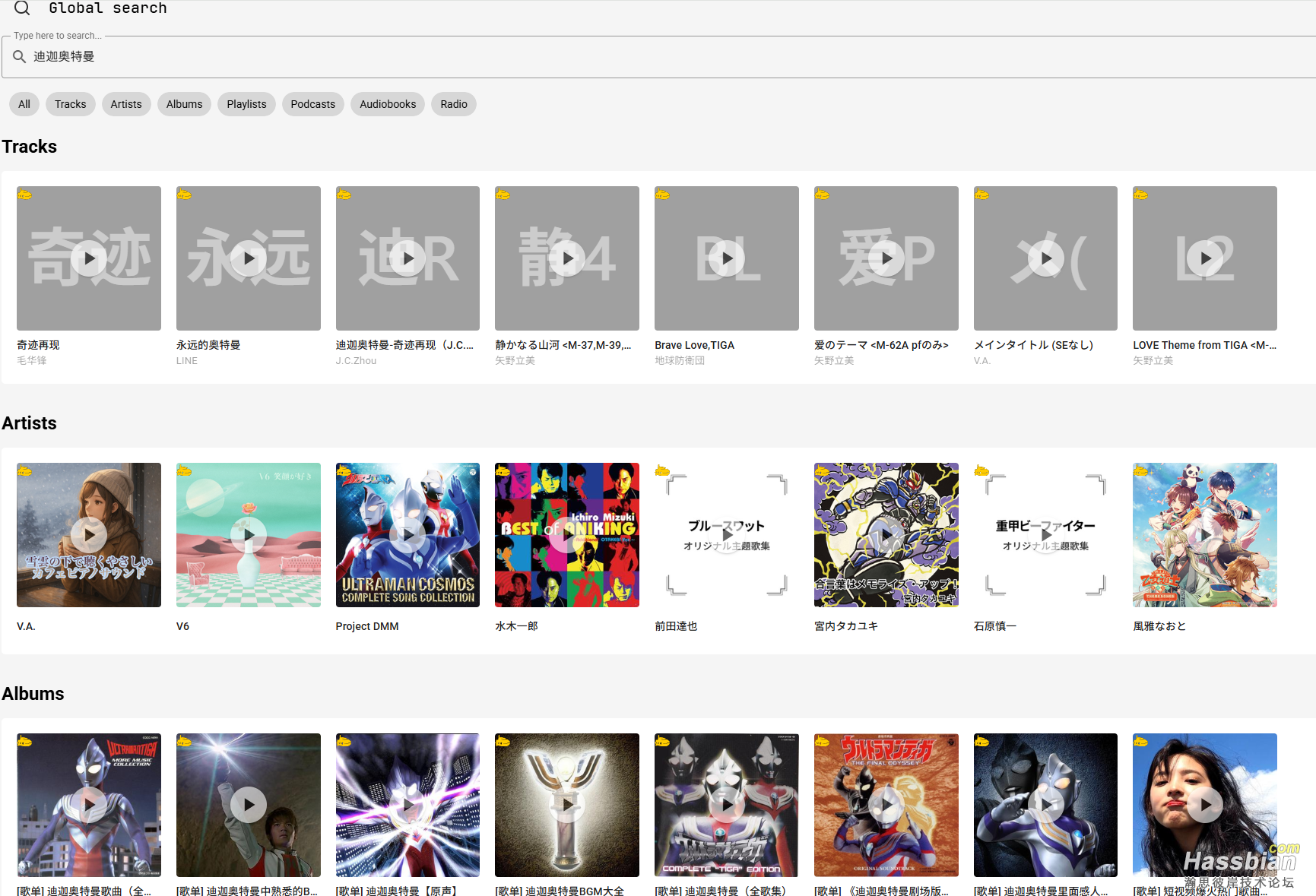

  • 体验升级:
  • 封面显示正常:jellyfin的接入方式解决了上个版本中歌曲封面无法独立显示的问题,现在jellyfin接口提供的 Tracks(单曲)可以正常展示其各自的原始封面。
  • 歌单原生搜索:歌单现在可以被正常搜索到,无需再映射至专辑分类。
已知局限与使用说明
由于接口协议转换的限制以及 Music Assistant 的原生交互设计,目前仍存在以下待优化的细节:

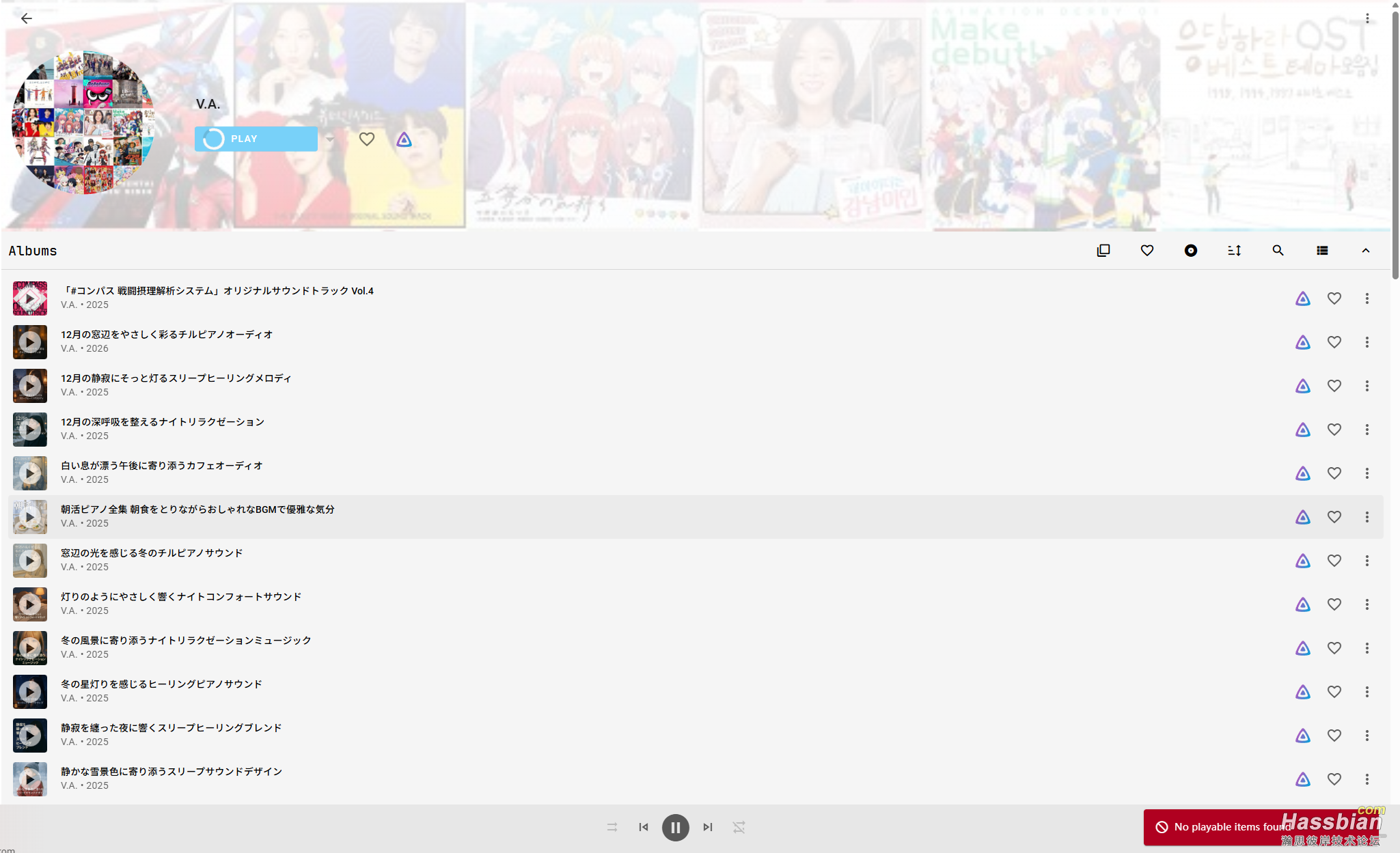

1. 歌手页面交互限制
由于 Jellyfin 接口无法返回歌手的热门单曲(Top Tracks),当前歌手页面仅能展示:
  • 歌手元数据(头像、简介等)。
  • 关联专辑。

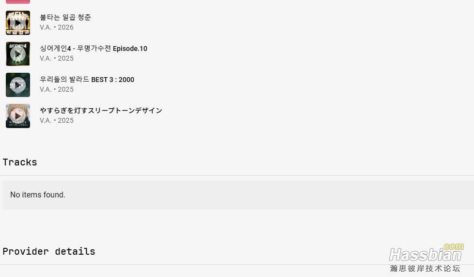

* **不能显示热门单曲。
注意:MA 歌手页面的 "LAY" 按钮默认尝试播放热门单曲。由于接口未提供单曲列表,点击此按钮会报错。但这属于交互逻辑冲突,不影响点击下方专辑进行正常播放。

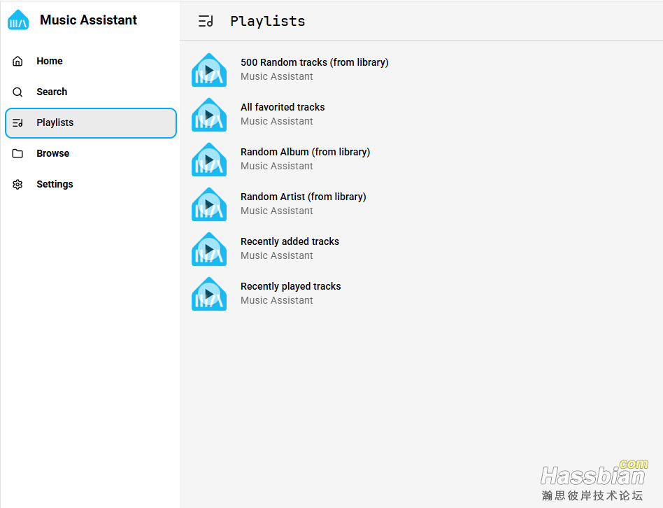

2. 歌单(Playlists)访问途径变更
受协议接口限制,jellyfin接入时,MA 左侧边栏的 "laylists" 选项无法直接读取云音乐收藏的歌单。

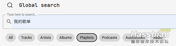

作为替代,我们提供了更灵活的访问途径:
  • 搜索获取:在全局搜索中输入“我的歌单”,并将目标过滤限制为 "laylists",系统即可返回您收藏的云音乐歌单。

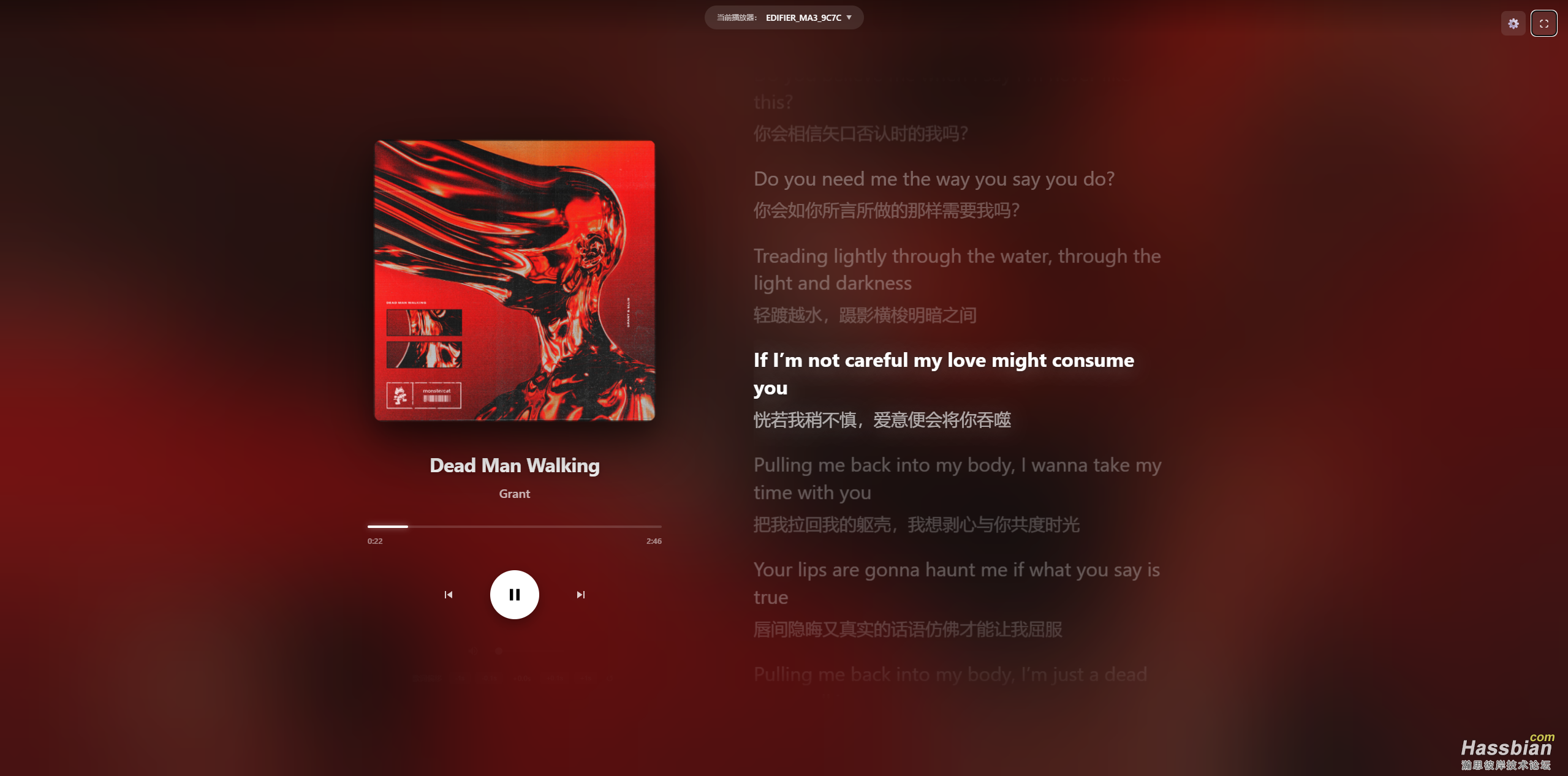

全屏歌词网页已经支持了MA产生的播放器,能够支持云音乐在MA里提供的歌曲!
下载见:https://bbs.hassbian.com/thread-30903-1-1.html
