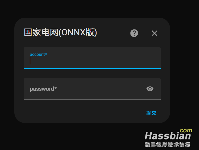

https://github.com/bilezhou/state_grid
之前的一个hassbox的state_grid库死了,这个集成只要登陆就报错。
现在杂交了https://github.com/ARC-MX/sgcc_electricity_new的验证识别登录方式。
我这边测试过虚拟环境安装的homeassistant和haos都是可以使用的。
能用的话,麻烦反馈一下,有什么告警的话就麻烦忽略吧。
不能用也不管了,后续够呛花时间改,反正我能用就行,嘿嘿。

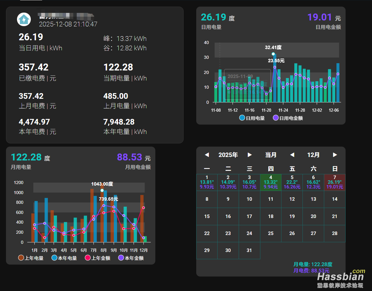

大佬的Ui都是可以使用的:
添加集成就用账密登录了,添加时间比较长。
集成会安装onnx的依赖,不建议haos的使用,但是建议归建议,用还是能用的

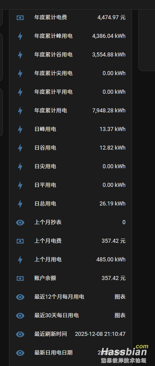

获取的实体和原版的state_grid一样:
数据都会更新放在这个文件里面:\config\.storage\state_grid.config
我是直接集成文件夹和github同步的,所以需要确定文件目录一致,别搞错了:
custom_components/state_grid/
  __init__.py
  manifest.json
  const.py
  config_flow.py
  coordinator.py
  data_client.py
  sensor.py
  captcha_solver.py
  captcha.onnx
  utils/
    __init__.py
    logger.py
    store.py
    crypt.py
有些报错可能就是依赖安装出错了,除了haos版本的,其他可以尝试手动安装一下依赖,网络不行的改一下pip源或者科学环境。
pip install onnxruntime numpy pillow
期待大佬能够做出更好的接入方式,现在的太勉强了。

大佬UI在哪里能下载
https://github.com/xiaoshi930/state_grid_info这个大佬做的,不过有个坑,卡片类型前要加xiaoshi,如type: custom:state-grid-calendar,变成type: custom:xiaoshi-state-grid-calendar
