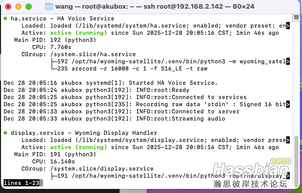

发表于 2025-12-28 20:08:36 | 显示全部楼层

发表于 2025-12-28 20:33:21 | 显示全部楼层
cvip 发表于 2025-12-15 17:16
不过,扬声器声音有点大,如何调小啊,机器上的手臂不起作用。
搞定了吗?唤醒词是啥我一直无法唤醒

发表于 2025-12-29 07:44:17 | 显示全部楼层
并没有。虽然能用但是唤醒的效果不好。我拿着AKU放到嘴边有时候都唤醒不了。叫几次才能唤醒一次。

发表于 2025-12-29 08:12:57 | 显示全部楼层
geniusliang 发表于 2025-12-29 07:44
并没有。虽然能用但是唤醒的效果不好。我拿着AKU放到嘴边有时候都唤醒不了。叫几次才能唤醒一次。 ...
默认唤醒词是啥?还是说要用ha语音助手里的openwakeword修改唤醒词,我修改了也没用,还有就是负载也不高插电一夜醒来就死机了
