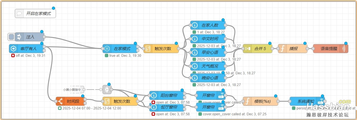

经鉴定这个是资深玩家! 几点建议:
1、如果真要HA,还是要买一个物理机专门用于安装HAOS,我是从n1,j1900,j4125一路到现在的N100,只装HAOS不做其他,我甚至买了两台用于一主一备;
2、语音,我试过小爱,每个房间一台,但是对HA不友好,反应慢。目前用的是天问ASR,指令编的复杂点,但是快!!!
3、自动化是个细活,原来是自带的自动化,后面全部用NODE-RED,上面举说的定时开窗帘这事,看看我的下图就知道,要想真正有用,尽快多考虑各种情况,不然就是SB.
4、如果有电源,一定考虑顶装领普人在传感器。其他的都不怎么样。只有用于上卫生间,还要结合门禁传感器,不然就是洗澡一半关灯。
为了实现夜间关窗帘,早起开窗帘,我写了这么多流:

目前自动流 有点像 智能驾驶早期阶段 不断用if 语句来做判断 感觉条件越来越复杂 终极解决方案还是得 AI的深度学习算法才行 通过学习我的生活习惯 来控制家里的东西 可惜我不知道怎么实现 ~
