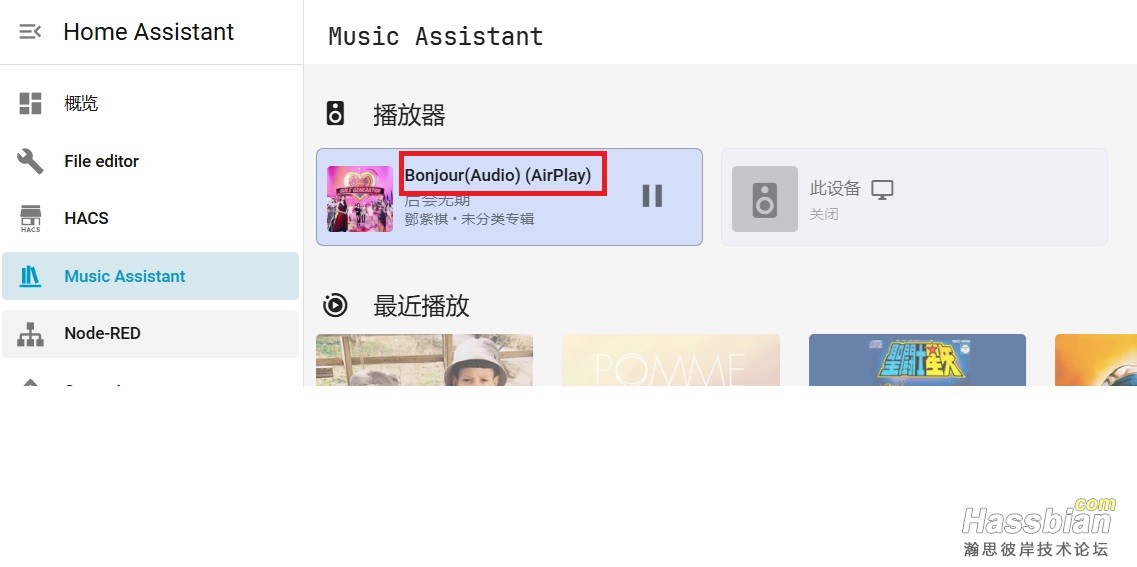

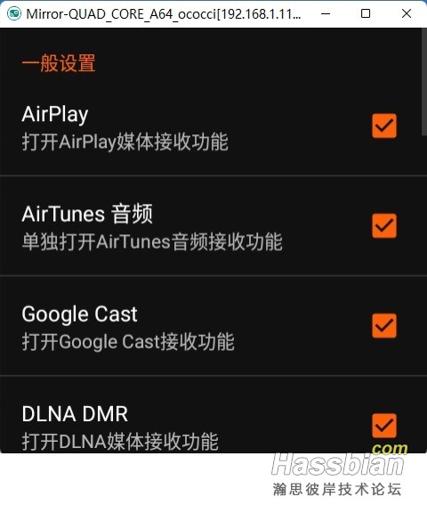

试着用了无数的app,终于找到了一款AirReceiverLite安卓版的软件。
能把android设备变成HA的播放器(我试了我的一加手机,也可以用)
理论上应该发现三个播放器一个airplay的一个dlna的一个chromecast的。但是我发现dlan好像不是很稳定有时有有时无。还是airplay的最稳定
通过这款软件我们就可以用Bonjour来播放了

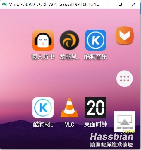

2. 可以装各种软件播放评书 广播 音乐 平且能用HA 控制 (下面图片是我用ADB自己装的一些软件)

1. 系统有个奇怪问题。老是会自己点击
2. 没有触控。需要用ADB工具(比如甲壳虫ADB远程控制,或者你用蓝牙鼠标,亦或者用有线鼠标接口是microUSB的)

每次app一启动。airplay立刻就能被HA识别,DLNA要过好久才能识别(我也没有注意具体多少时间)
而且DLNA没声音。可能是被先识别的airplay地址占用。总体感觉还是airplay最好用
