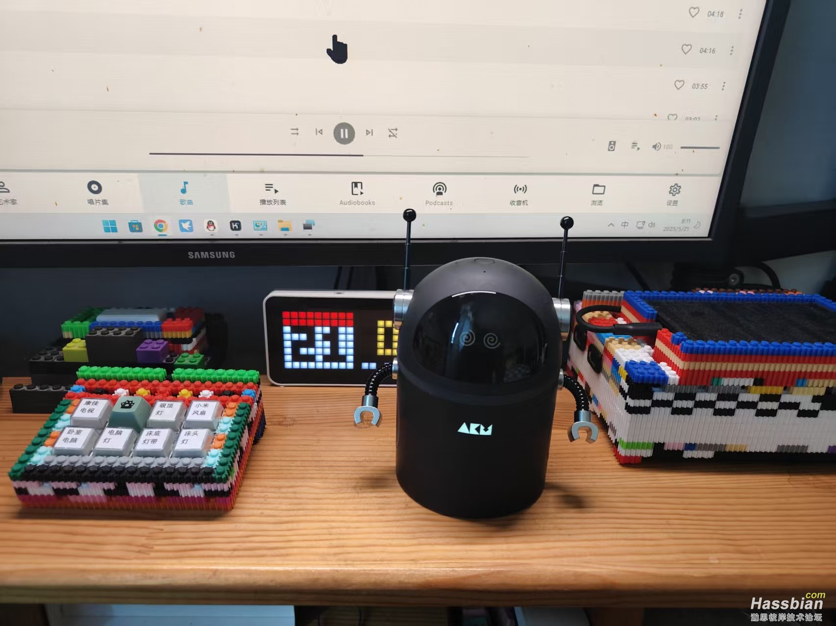

直接咸鱼搜aku 23.99元
带个比较暗的小屏幕,可以随机显示些表情. 装小智后能显示小智的对话内容
使用电池供电。充电接口是micro usb,不是typec 有点可惜
还有点比较讨厌的是外壳是类肤材质。时间用久了肯定就黏糊糊的。不过你可以买瓶洁厕灵。擦几次就能把图层全擦掉了
发过来的快递看起像个新的。大概是以前的初创公司倒闭了卖不掉的库存吧
预装ubuntu系统 512m内存 4G存储,破解后可安装dlna/小智/alist/sqeezelite。 本质是个arm版本的ubuntu。你想装啥就装啥。只要这货的性能够用。
注意:小智是另外编译的版本。不是官方版本。现在只能连接官方的服务区。无法连接自建服务器
我本来一直用的是个USB小音箱。插在HAOS主机上。用TTS报一下设备和自动化运行状态。
最近在用music assistant。感觉用线连的小音箱不方便。想用无线方案
最早使用蓝牙方案。但是发现不稳定。有时连的上,有时连不上。最终放弃
然后换DLNA. 使用了论坛推荐的漫步者MA1. 声音那是很不错。但是每次通电后要按设备屁股后面的开机按钮。相当不方便。想换其他的DLNA设备。换了几个后发现一个问题。每次DLNA设备关机后。我再次启用。会搜不到设备。我的小爱音箱pro也是这样。搞的我很头大。
最后我又发现了music assistant支持sqeezelite。然后发现了aku智能小音箱这货。(音质远远不如漫步者,但是他便宜啊。而且还能装小智/alist/)
破解后一条命令apt-get install squeezelite -y 就搞定了
然后在HA中直接添加sqeezelite就可以作为播放器使用
放一张样子图
播放的效果。我手机直录
我准备在买一个。用music assistant的group player组个立体声。反正便宜

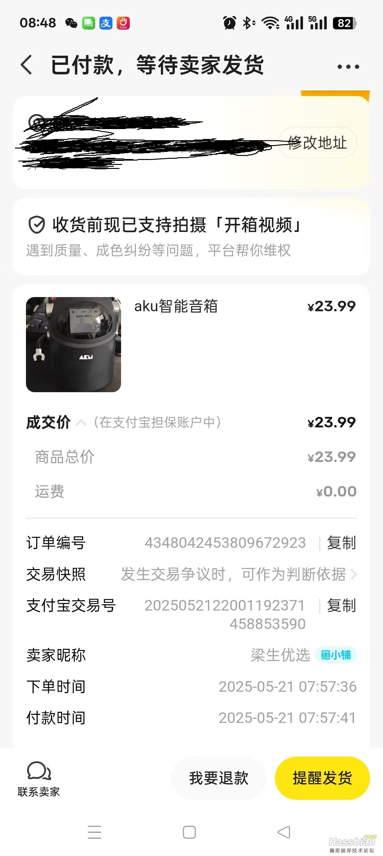

 楼主| 发表于 2025-5-21 08:46:02 | 显示全部楼层
1048346494 发表于 2025-5-21 08:39
咸鱼已经搜不到了
不会把,我早上刚又买了一个啊。
