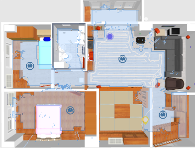

发表于 2025-12-11 17:26:15 | 显示全部楼层
hbzxs 发表于 2025-12-8 21:50
大佬,您好,您的是x1s pro吗?我现在也替换测试文件成功了,但是不能分区打扫,请问您能设置指定位置打 ...
您好, 抱歉沒有天天看論壇所以晚回了,我的掃地機很舊了,型號是T8 aivi。
我是設定每天沒人在家的時候自動打掃全家所以很少用分區打掃功能,但剛試了一下我的分區打掃功能是正常的。
下圖4個靛藍色的小按鈕就是"腳本",指向客廳、主臥、次臥、樓梯間4個地方。
我剛剛就按了客廳那個,所以只有客廳的區域有打掃軌跡,掃完之後掃地機就回右下角休息了。
腳本內容如下(我貼兩次,不曉得哪一個縮排能正常),

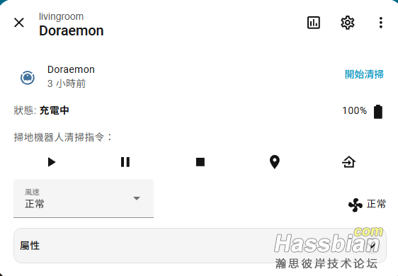

那個"rooms: 1"數字1怎麼來的呢? 在掃地機物件的屬性裡,你找一下。
