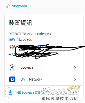

下載診斷資料, 然後文字檔裡面搜class, 就能蒐到類似下面這些文字,  vdehg6就是我這台的class
  "devices": [
        "did": "**REDACTED**",
        "name": "**REDACTED**",
        "class": "vdehg6",
        "resource": "8C4Q",
        "company": "eco-ng",
        "bindTs": 1759674688812,
        "service": {
          "jmq": "jmq-ngiot-cn.dc.cn.ecouser.net",
          "mqs": "api-ngiot.dc-cn.cn.ecouser.net"
        "deviceName": "DEEBOT T8 AIVI +",
我記得當初網上找T8 aivi+就有好幾個不同class, 自己多試試唄

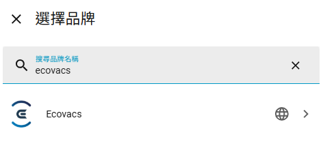

原本hacs那個好像併入官方的了, 直接裝置與服務裡面搜就有了

 楼主| 发表于 2025-11-21 14:47:32 | 显示全部楼层
真的非常感谢,完美解决了。谢谢谢谢!

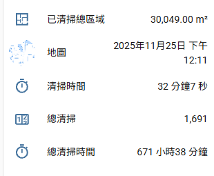

发表于 2025-11-25 12:38:58 | 显示全部楼层
woodybaby 发表于 2025-11-24 11:21
话说接入ha了能控制机器人干啥呢?就是看一个状态么?小白真心不懂,求讲解~ ...
看狀態之外, 可以透過HA叫它工作啊, 或者設定任何你想得到的自動化
