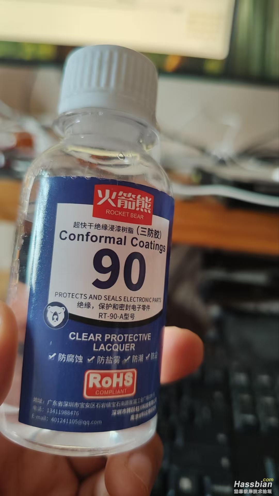

这个怎么处理  防水问题  时间久了在卫生间 会上锈

卫生间使用了另外的方案没有吸顶。不过我理解你的顾虑,这不是生锈问题而是害怕水珠凝结造成短路。有两个解决方案。
1:修改打印外壳,去掉镂空设计。这并不会对运动以及存在传感器探测造成影响,镂空设计主要是为了美观(个人审美)并且兼顾2410B的散热。另外环境光以及温湿度探测也要舍弃。
2:喷涂三防漆。这是不损失功能的解决方案,但要注意一定不要涂在温湿度传感器上。我的一个用于户外的智能插座就喷涂了三防漆,耐久性有待观察。
