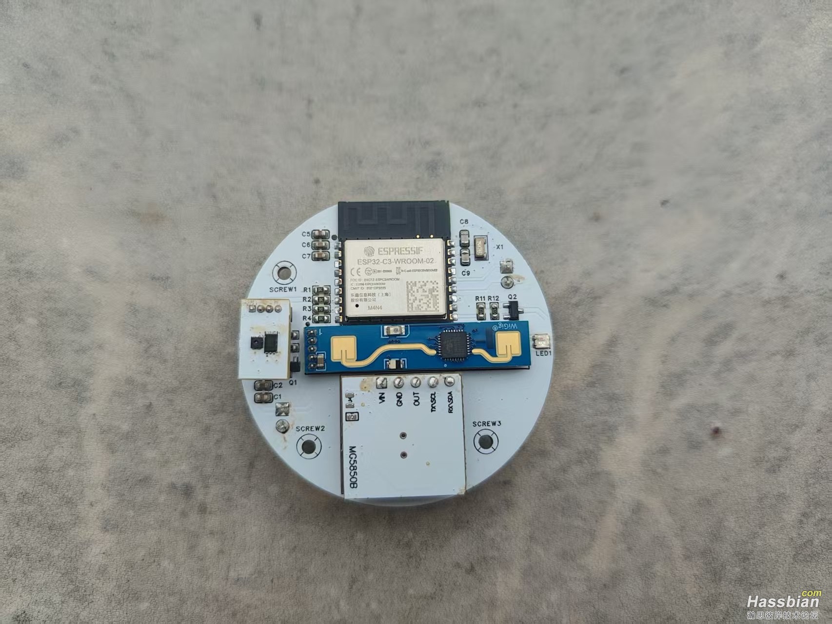

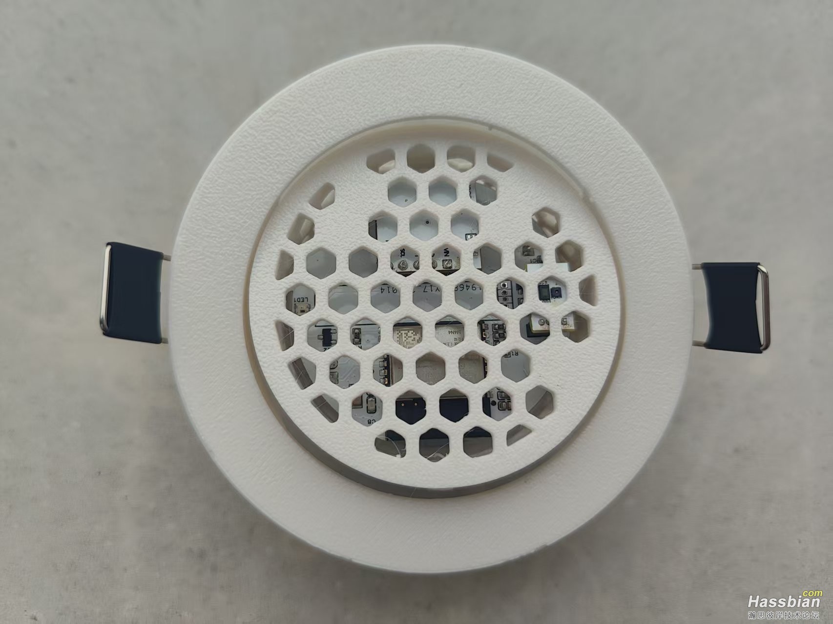

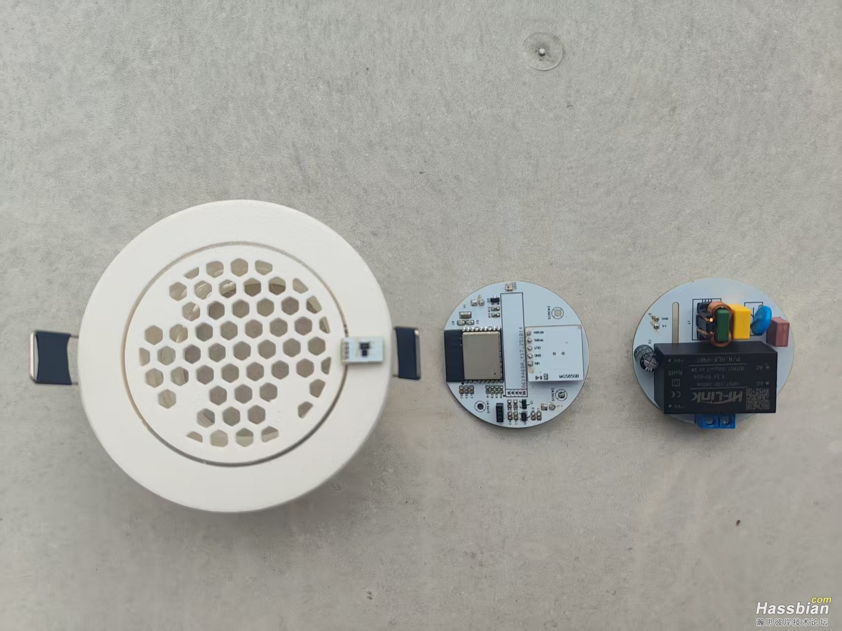

自己的第一个开源项目。
人体传感器。集成环境光检测,空气温湿度检测,人体运动、存在检测功能。吸顶式安装可微调角度。
外壳使用PETG材料打印而成,适配75开孔。
所有项目资料已上传立创开源广场,有需要的朋友自取,顺便帮我点点赞。
吸顶式可调角度多功能人体传感器
https://oshwhub.com/yj131425/ceiling-type-adjustable-angle-mu

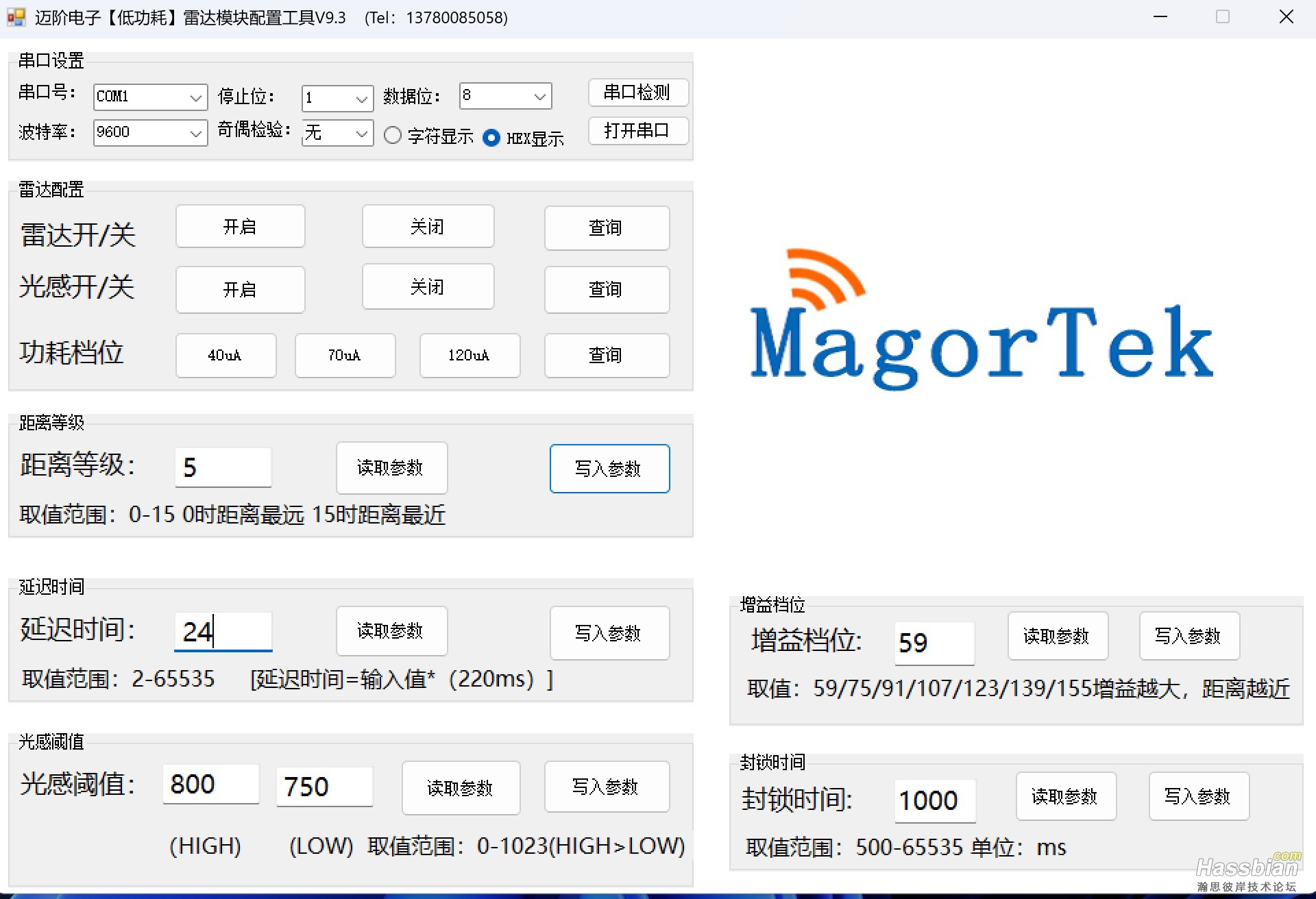

之前买了你推荐的MG5850B,会误触发,我是用高低电平gpio的方式接入ha,需要特别加参数不?另外麻烦简单说下,他们官方的调参软件,你是怎么设置参数的,

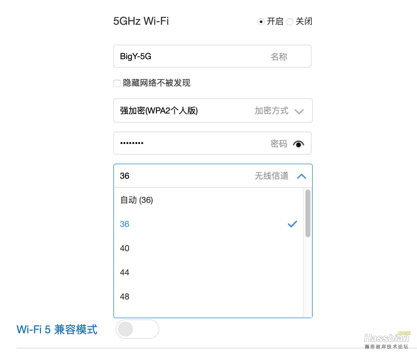

替换下MG5850B看是否个别损坏。另外MG5850B工作频率5.8GHz,家中5G Wi-Fi不可使用149及其之后的信道,否则Wi-Fi有数据传输时会导致其频繁误报。
下面这个是我自己常用的设置。
5G Wi-Fi信道不要选择149及其之后的,最好选择36先测试是否WI-FI引起的干扰。如果有什么双频合一三频合一的也要关闭。
194

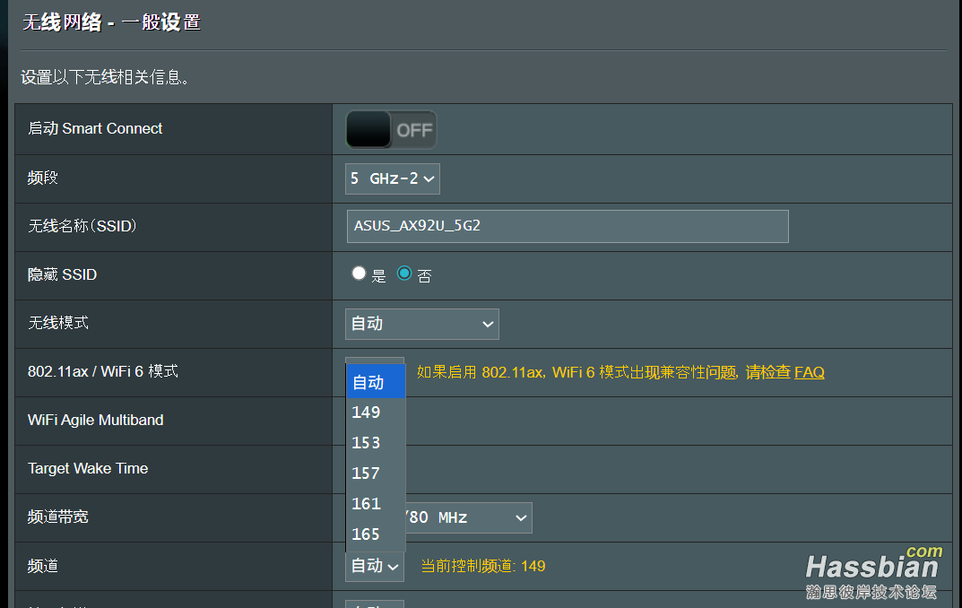

我家里的路由器是wifi6的,第2个5g高速wifi,就是你说的这些信道,看来用不了这个传感器了

原先也会误触发,我排查了好久才发现是5G Wi-Fi干扰的问题,修改频段后不再误触了。
你往下拉拉看看有没有149之前的那些频段,万一这个用不了也没关系,淘宝可以搜10G的微波雷达模块,避开5G Wi-Fi的频段。我用这个是因为一开始买了挺多用的久感觉顺手就一直用。

我这个是wifi6路由器。有2个5g,5g1的信道是你帖子图片里的这些信道,是可以避免的,5g2的信道就这几个都是149这些,避免不了了。
我查询了我的路由器介绍,我的是3频路由器(估计现在市面上的路由器都是这样)5g2是wifi6专用,可以给支持wifi6的设备上网用或者做无线mesh高速回程用,网速是4804mbs,估计这个功能我不能关,如果真是和wifi6信道干扰问题导致的误触发,那就头疼,要么换10G的了
