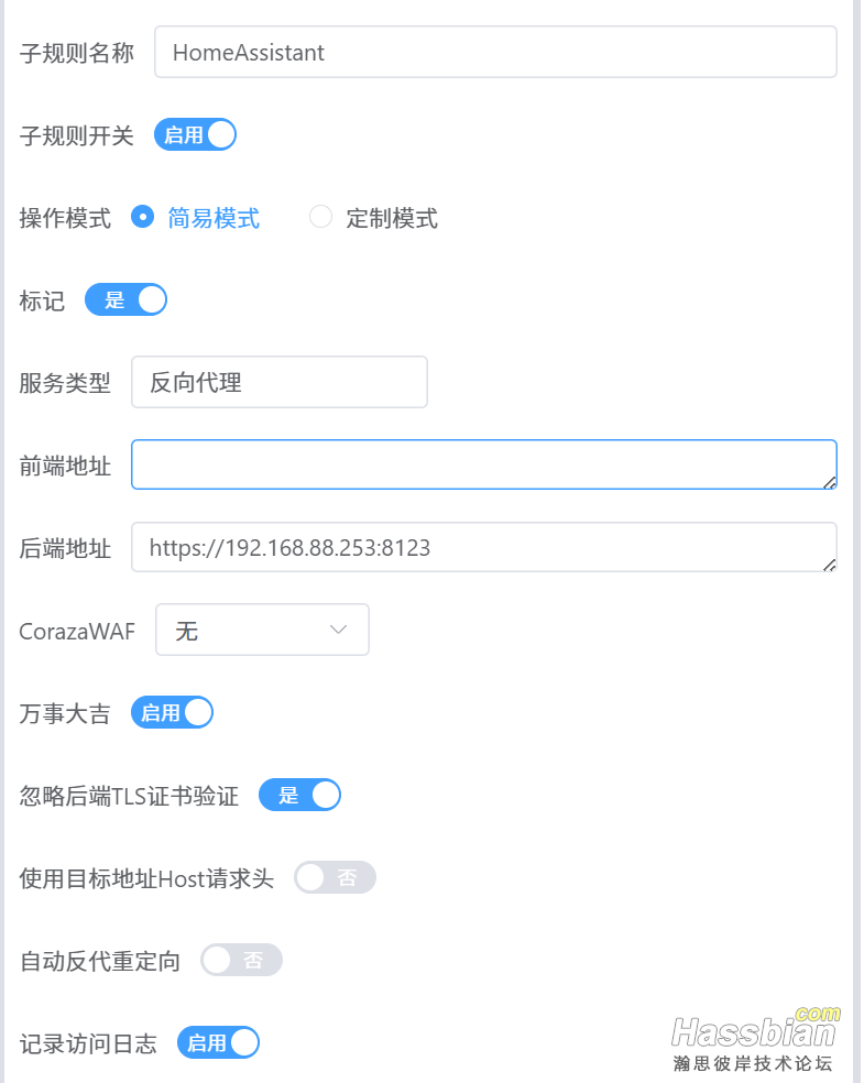

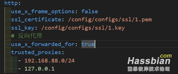

[技术探讨] 用lucky反代HA外网访问失败,一直卡在Websocket验证

a308197672 发表于 2025-11-1 14:22
大佬,去除了还是登不上。。局域网外网都能进入登陆页,但是输入账号密码后: ...
你是加载项安装的lucky?  IP改为:127.0.0.1 这个本地链路地址。 然后清除浏览器信息,或者换浏览器试试,IOSAPP清除一下缓存

 楼主| 发表于 2025-11-1 23:02:04 | 显示全部楼层
hhh. 发表于 2025-11-1 15:30
你是加载项安装的lucky?  IP改为:127.0.0.1 这个本地链路地址。 然后清除浏览器信息,或者换浏览器试试 ...
还是不行,奇了怪了,我不反代直接域名也是登陆不了。。ha是pve部署的,这个有关系吗

 楼主| 发表于 2025-11-1 23:06:19 | 显示全部楼层
解决了,是”设置-人员-仅限本地访问“被我打开了,导致一直验证不通过。。谢谢各位大佬解答~
