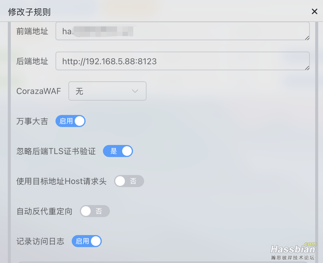

大佬,lucky的配置是这样: b3f4661ada1eb9eac0179a5ff1dc6ebe.png 6e4a3d8abe00b8e10a7bf03609c4a1ac.png b402eb627047f1d7d13efa86e2ff42a7.png

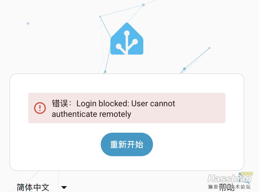

大佬,去除了还是登不上。。局域网外网都能进入登陆页,但是输入账号密码后: 97f0dc0772d1bd8149850c5fb62c81b2.png

发表于 2025-11-1 14:40:54 | 显示全部楼层
a308197672 发表于 2025-11-1 14:19
大佬,lucky的配置是这样:
试一下
关闭万事大吉
打开使用目标地址Host请求头
