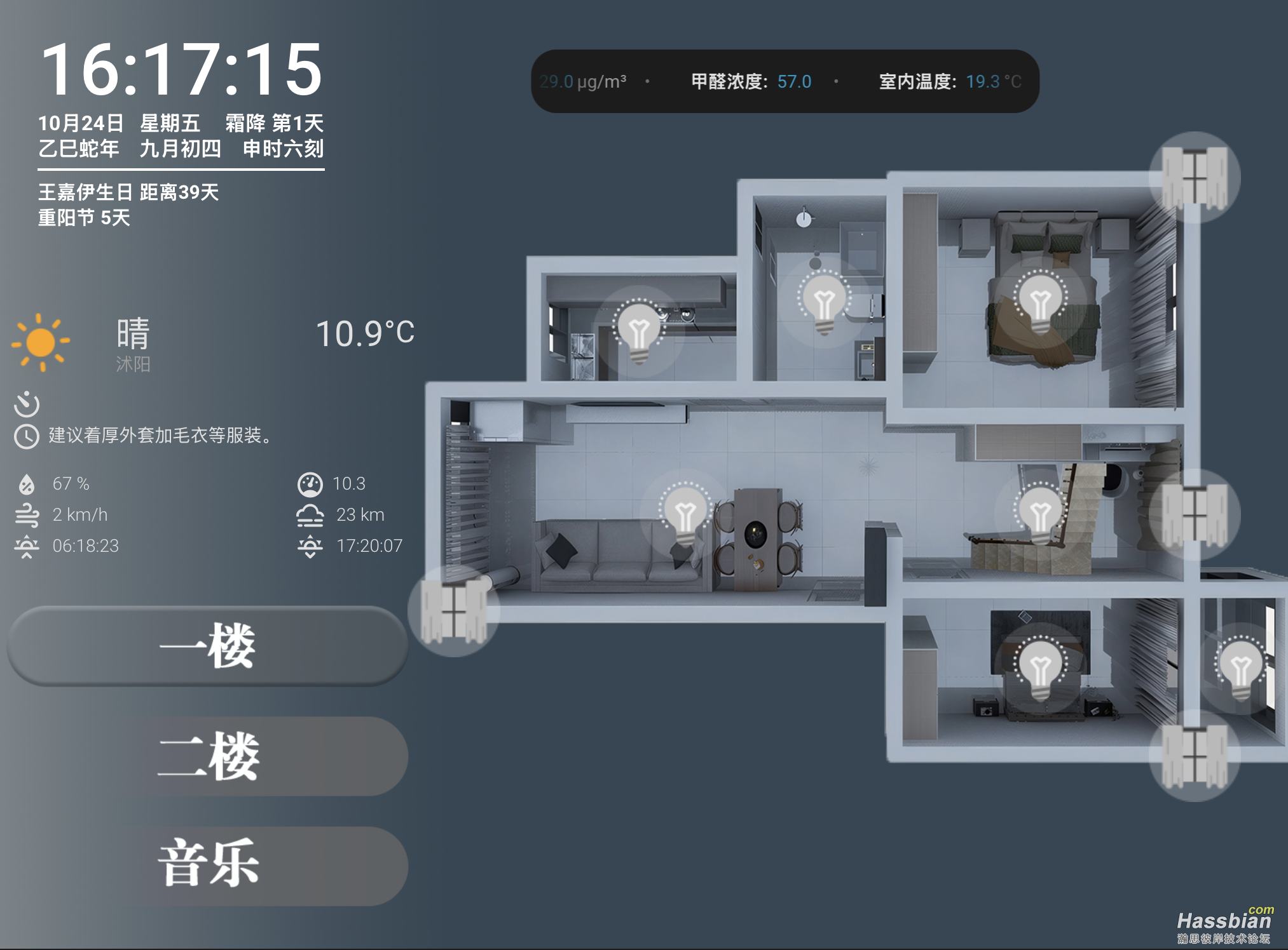

问题:本人使用单面板方式配置平板卡片,添加bubble card的popup 无法正确弹出,转而选择browsermod,看很多大佬也都用这个,但是配置后总觉得平板变得卡顿
环境:小米平板4Plus刷lineageos,在fully kiosk browser中运行
已知:picture-elements下无法添加bubble card的popup,因为不支持垂直卡片
求教:是否有其他方式的弹出卡片可以在picture-elements下使用

https://github.com/krth8/HA-Popup-view              试试这个

补充一个https://github.com/Sian-Lee-SA/honeycomb-menu?tab=readme-ov-file
    tap_action:
      action: fire-dom-event
      honeycomb_menu:
        autoclose: true
        buttons:
          - icon: mdi:floor-lamp
            tap_action:
              action: toggle
              entity: light.living_room
            tap_action:
              action: toggle
              entity: light.bedroom
            tap_action:
              action: toggle
              entity: light.kitchen
