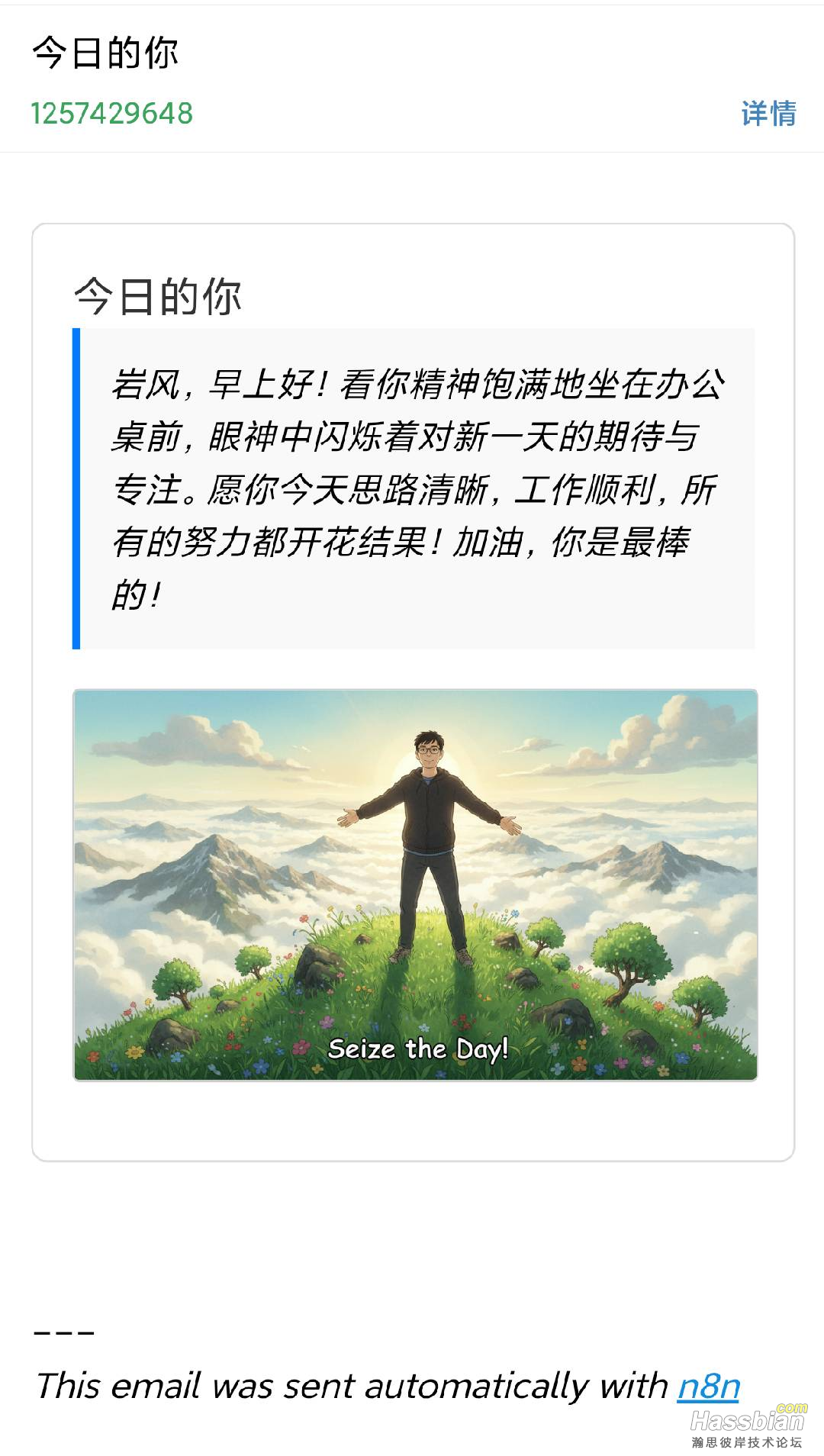

如果电脑还没开机?没关系,HA会通过n8n同步推送到微信和邮箱:
核心原理:AI如何“看见”并“创作”这套玩法的核心是,让AI实时根据“输入”来“创作”
这里的文案和图片,全是HA自动化流程调用AI,根据摄像头实时抓拍到的我,现场生成的!
HA会分析我的“状态”,然后量身打造一段“专属鼓励”和一张专属的“吉卜力”风格插画。保证千人千面,绝不重样! 每天的文案和图片都不一样。

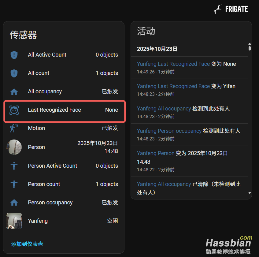

整体实现流程(“启动!”)1. HA 感知层:Frigate人脸识别
安装frigate插件,上传自己的照片,让AI能够正确识别到你的脸

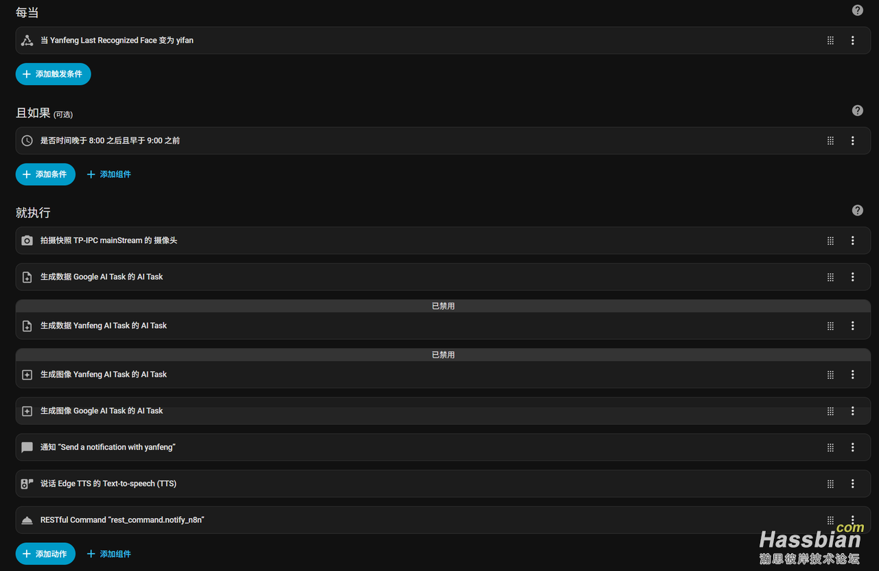

2. HA 决策与AI层:自动化编排这是最核心的一步。我们要告诉HA:“当你看到我,并且是在早上上班时间,就启动AI!”
这个自动化流程的逻辑分解如下:
【触发器 (Trigger):】
  • 当 sensor.yanfeng_last_recognized_face 状态变为 "yifan" (即Frigate刚刚识别到我)。
【条件 (Condition):】
  • 必须是早上 8:00 到 9:00 之间 这个“黄金时段”。
【动作 (Action):】
  • 拍照 (camera.snapshot): 立刻调用摄像头,拍下我的“实时状态”,存为本地文件(如 /config/www/yanfeng.jpg)。
  • 调用AI(文案生成): 把照片丢给图像识别大模型(比如 gemini 2.5 flash 或 Qwen3-VL)。

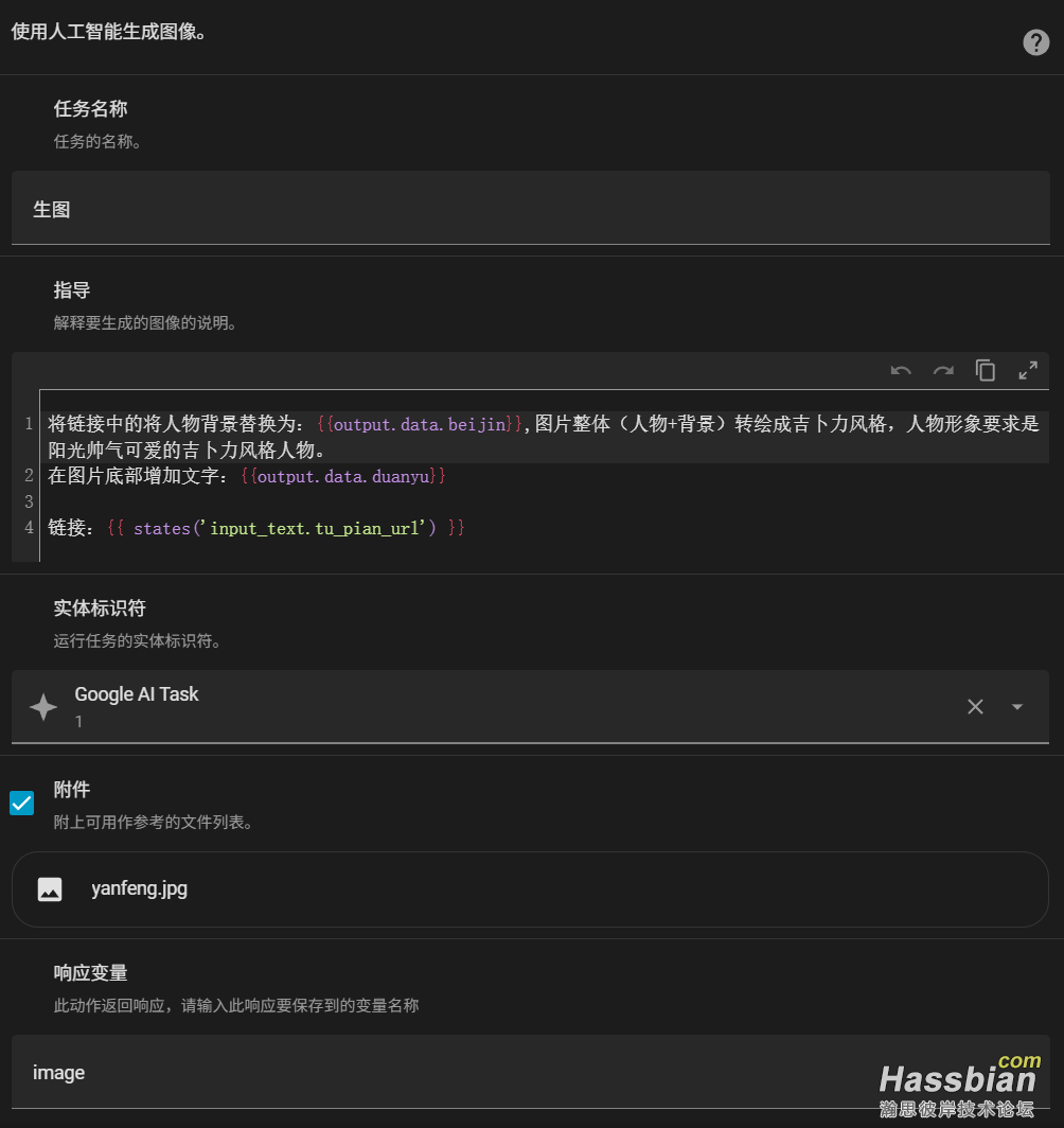

  • 调用AI(画图): 拿到上一步AI返回的“背景描述”和“励志短语”,马上再呼叫图像生成大模型(比如 gemini 2.5 flash 或 Qwen-Image-Edit)。
  • 本地推送 (HASS.agent): 把AI生成的“专属鼓励”和图片通过 notify服务推送到我的电脑上,并调用 tts.edge_tts 朗读出来!
  • 远程“发射” (RESTful Command): 通过 rest_command服务,把文案和(刚生成的)图片公网URL,用HTTP POST请求传递给n8n的Webhook。

  • 上传图床 (Http Request): 这一步很关键!因为微信和邮件没法直接显示HA本地的图片。n8n会先把图片上传到图床(我用的是 imgBB),换取一个公开的URL链接。
  • 优化格式 (Set): 把文案和图片URL拼成一个漂亮的消息体。
  • 分发 (Http Request / SMTP):
    • 一路POST到 pushplus(实现微信通知)。
    • 另一路通过 SMTP 节点推送到 QQ邮箱(或你指定的任何邮箱)。

  • AI模型选择: HA的AI集成中,实测Gemini效果最好,但是速度偏慢且不支持生成带中文的图片。如果大家因为网络问题,可以用我开发的 yanfeng AI task 集成替代,速度快、支持中文,只是qwen生图的效果差点,而且需要额外多调用一次图床服务。集成链接:https://bbs.hassbian.com/thread-30540-1-1.html
