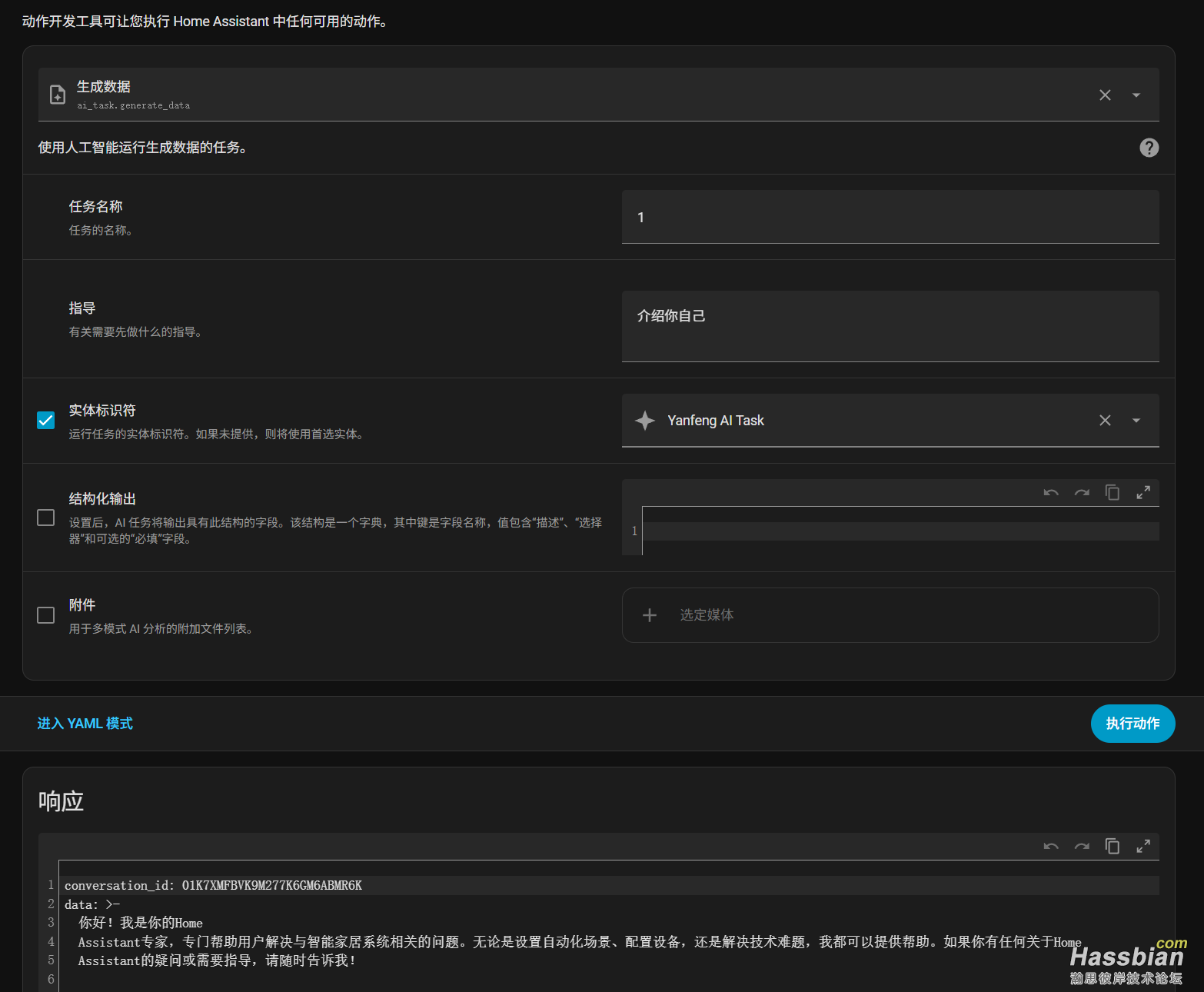

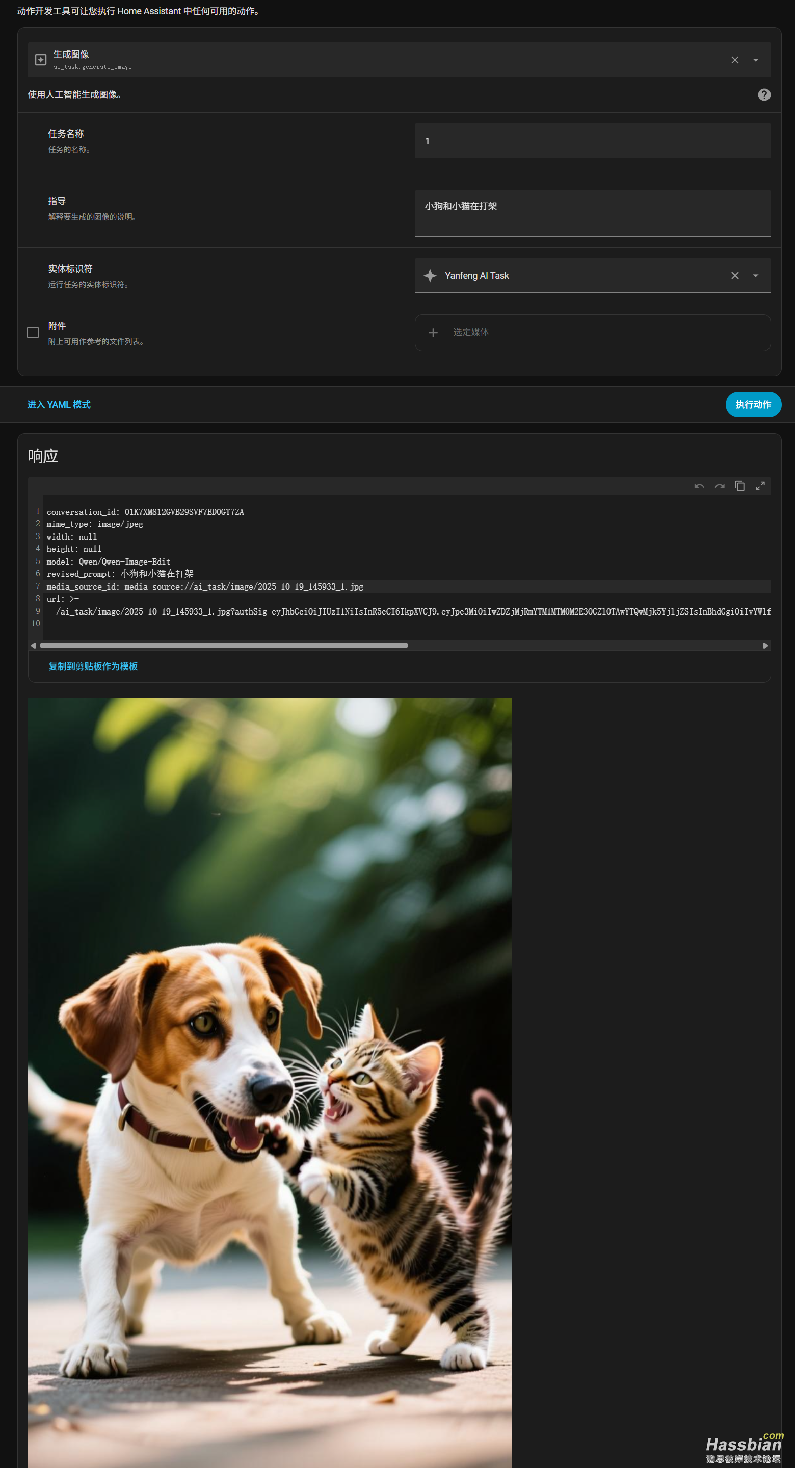

AI task大家是否已经体验过,将AI的图像识别能力、语义理解能力、图像生成能力融入自动化任务中,可以尽情发挥自己的创造力!
但是官方仅限于使用OpenAI、Google AI集成接入AI Task。
本集成基于Google AI集成开发,通过接入阿里魔搭平台api调用qwen大模型,完美实现AI Task的接入。
(魔搭平台每天有2000点额度免费使用,无需任何费用即可使用最新qwen大模型,性价比满满)

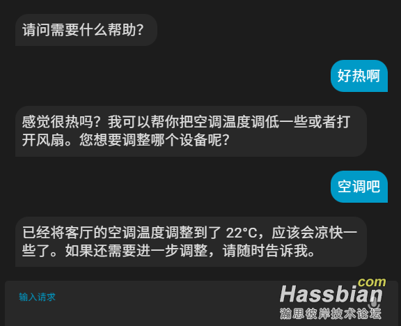

同时借鉴了nuknoop大神的智谱AI集成,优化本地意图识别能力,将原本官方不支持的语句如“请”、“帮我”等融入集成,实现快速执行。
作为AI语音助手同样给力,无需输入专门指示,AI即可自动判断意图并执行

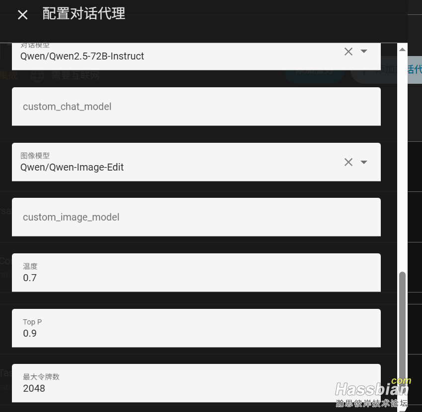

 楼主| 发表于 2025-10-20 09:26:26 | 显示全部楼层
bugensui 发表于 2025-10-19 23:51
挺好用的,就是分析图片没有成功,奇怪,一会提示我上传,一会说自己不支持 ...
你确定调用的是Qwen/Qwen3-VL-235B-A22B-Instruct模型吗,我多次测试是没问题的

发表于 2025-10-20 11:05:43 | 显示全部楼层
有2项我没有填写,你文档里没有提到怎么写,我就没有填写,昨天晚上注册账号,测试这些,看你文档花了1个小时,确实这个集成可用度很高,属于精品。
