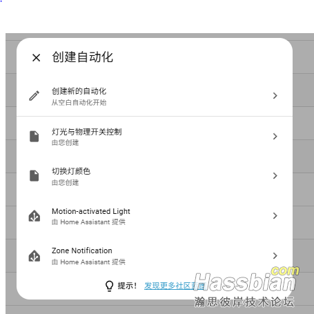

首先感谢https://bbs.hassbian.com/thread-30234-1-1.html作者开源的86开关面板
介绍的这个蓝图配置基本就是基于这个硬件
主要功能是
1、将开关的状态同步到面板上的led灯
2、将多个按钮触发值绑定开关的toggle。
实用蓝图之后,只需要在蓝图填写对应的ID,就能够生成自动化,效果如下
第一类是开关的实体。
第二类是面板上的light的实体,
第三类是面板按钮的实体
第四类是面板按钮状态值
第三类和第四类需要一样的个数。如下图所示对应面板按钮传感器匹配到了下面的值,就能触发开关的toggle,
开关状态发生变化的时候,又能把状态同步到light
使用方法,将附件上传到配置目录的/blueprints/automation/homeassistant下面,然后在开发者工具里面重启自动化
abe.yaml (3.79 KB, 下载次数: 2)
然后在自动化里面新增自动化,就能看见蓝图了,接下来就只需要在蓝图里面选择对应的实体就行了
