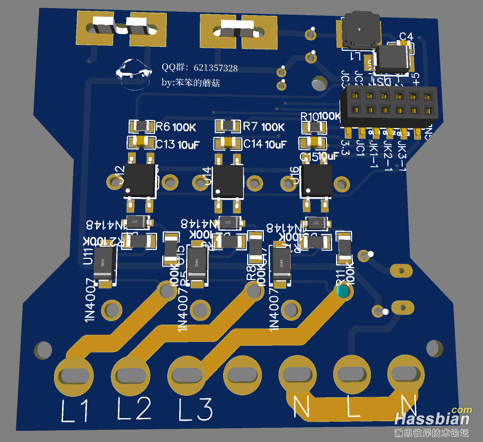

全套资源全部开源,包含嘉立创的工程文件,esphome配置文件,以及一个python脚本的批量升级脚本
控制板
控制板1.2mm厚
wifi磁保持开关控制V3_a347922e1ff4492988301d40d0006651.zip (212.59 KB, 下载次数: 182)
电源板1.6mm厚
wifi磁保持开关电源板V3_7d950920dbec4489bc2806ed084c358a.zip (112.17 KB, 下载次数: 209)

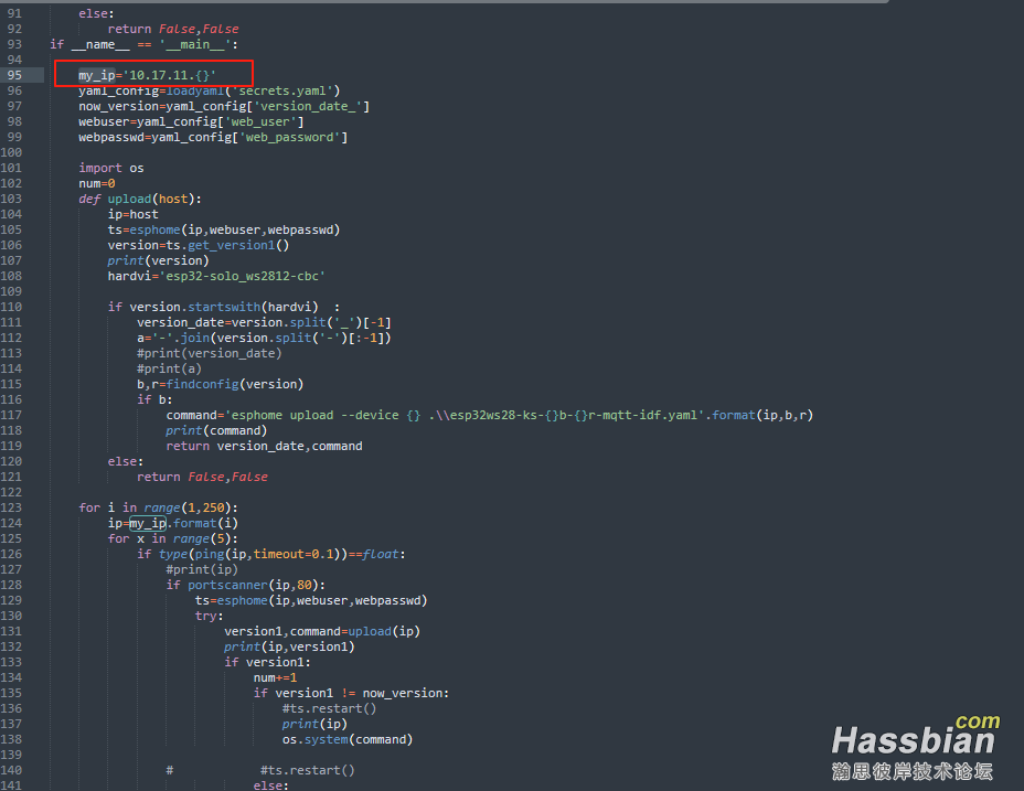

压缩包里面有个compiling.bat的文件,打开可以批量编译固件
还有个批量升级的脚本
修改里面的
my_ip为自己内网网段,就可以实现批量升级固件了
