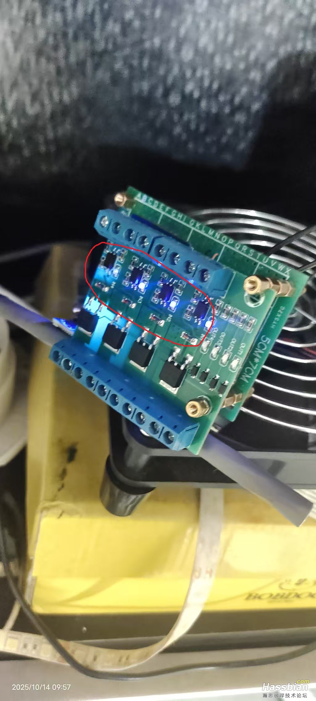

不晓得是不是mos板子有问题。信号输出电压有3.3V,板子上的信号灯通断有指示,但是指示灯的亮度很暗,就像没有电那种,控制输出的电流部分指示不亮,没有电

 楼主| 发表于 2025-10-14 16:38:41 | 显示全部楼层
ZDZX 发表于 2025-10-14 16:04
有原理图或者MOS型号吗?感觉像是MOS管选型错误

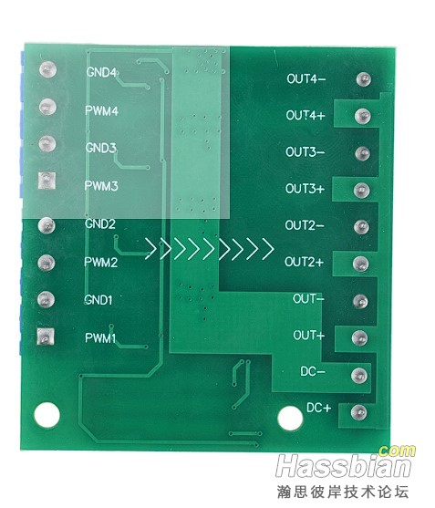

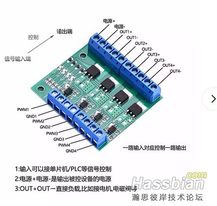

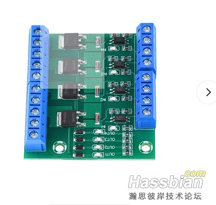

就是这个 以前 买了一个 但是不是在一家店铺买的都是484的mos管,那个是用esp32-c3作为控制的,能正常使用,现在就是esp32-c3编译失败所以用8266来控制。同样的接线方式,这个就不能正常控制

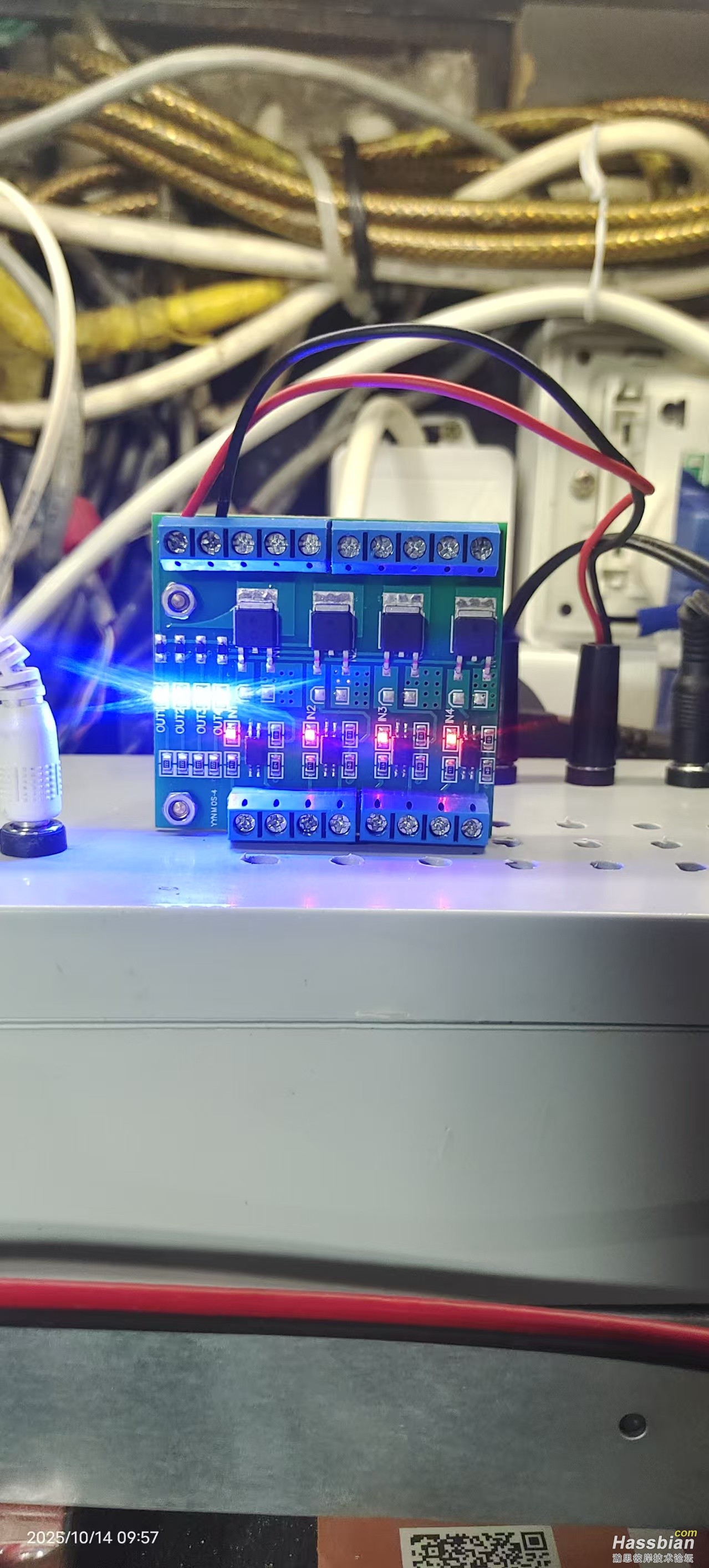

 楼主| 发表于 2025-10-14 16:44:16 | 显示全部楼层
这个是以前做的用esp32-c3作为控制 一切正常

 楼主| 发表于 2025-10-14 16:46:10 | 显示全部楼层

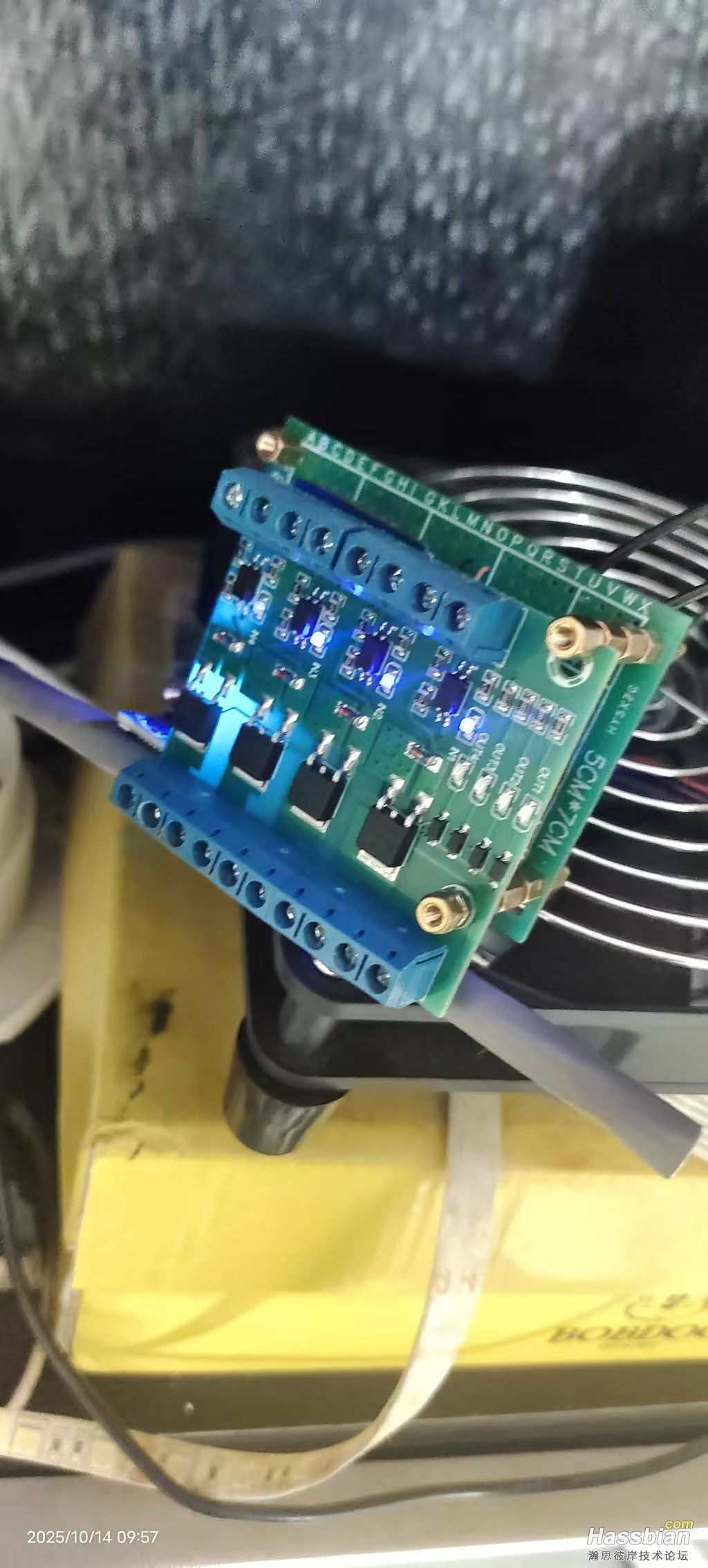

这个是这次做的 用的8266作为控制,电源输出灯不亮,信号控制灯有相应,但是光线很暗淡,就像没有电那种,控制的话,灯还是有反应。
输入电源是焊接在pcb版 dc in 上面的,照片上面看不见
68
456
2225
2225
1701
 楼主| 发表于 2025-10-14 16:55:06 | 显示全部楼层
感觉控制电路这里不一样 是不是 这个问题引起。

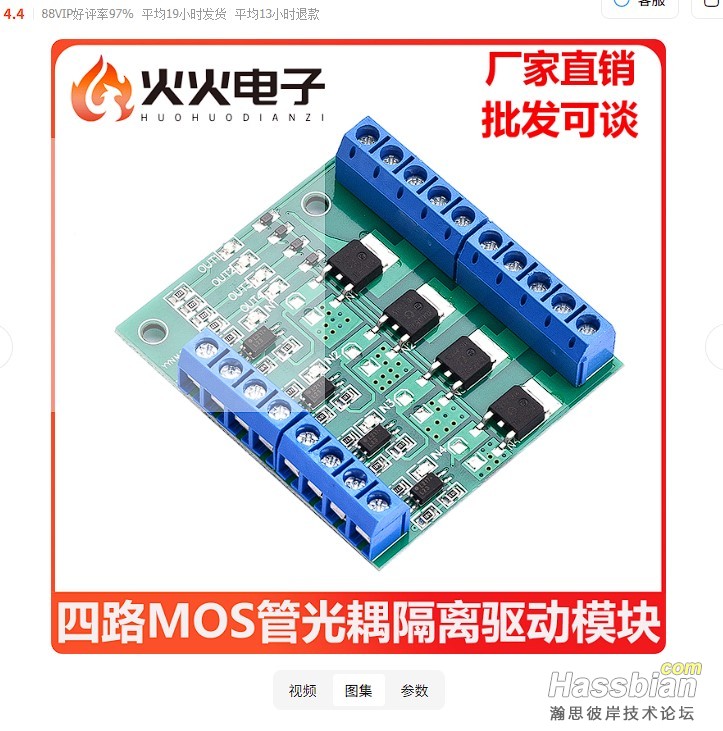

去淘宝搜了下,长相一样的板子有不一样的输入电压规格,其中你发的火火电子那家的板子输入信号要求是4-20V,PWM频率要求是0-200Hz。因此怀疑有以下问题:1、ESP系列3.3V的输出能力无法完全激活输出;2、PWM频率过高,超出板子响应能力
ZDZX 手机认证
133
889
889
750
发表于 2025-10-14 18:48:03 | 显示全部楼层
ZDZX 发表于 2025-10-14 18:45
去淘宝搜了下,长相一样的板子有不一样的输入电压规格,其中你发的火火电子那家的板子输入信号要求是4-20V ...
其中1可以通过直接将3.3V引脚与5V引脚分别直接接到MOS板PWM输入上,看MOS板是否正常工作来验证是否有该问题。
