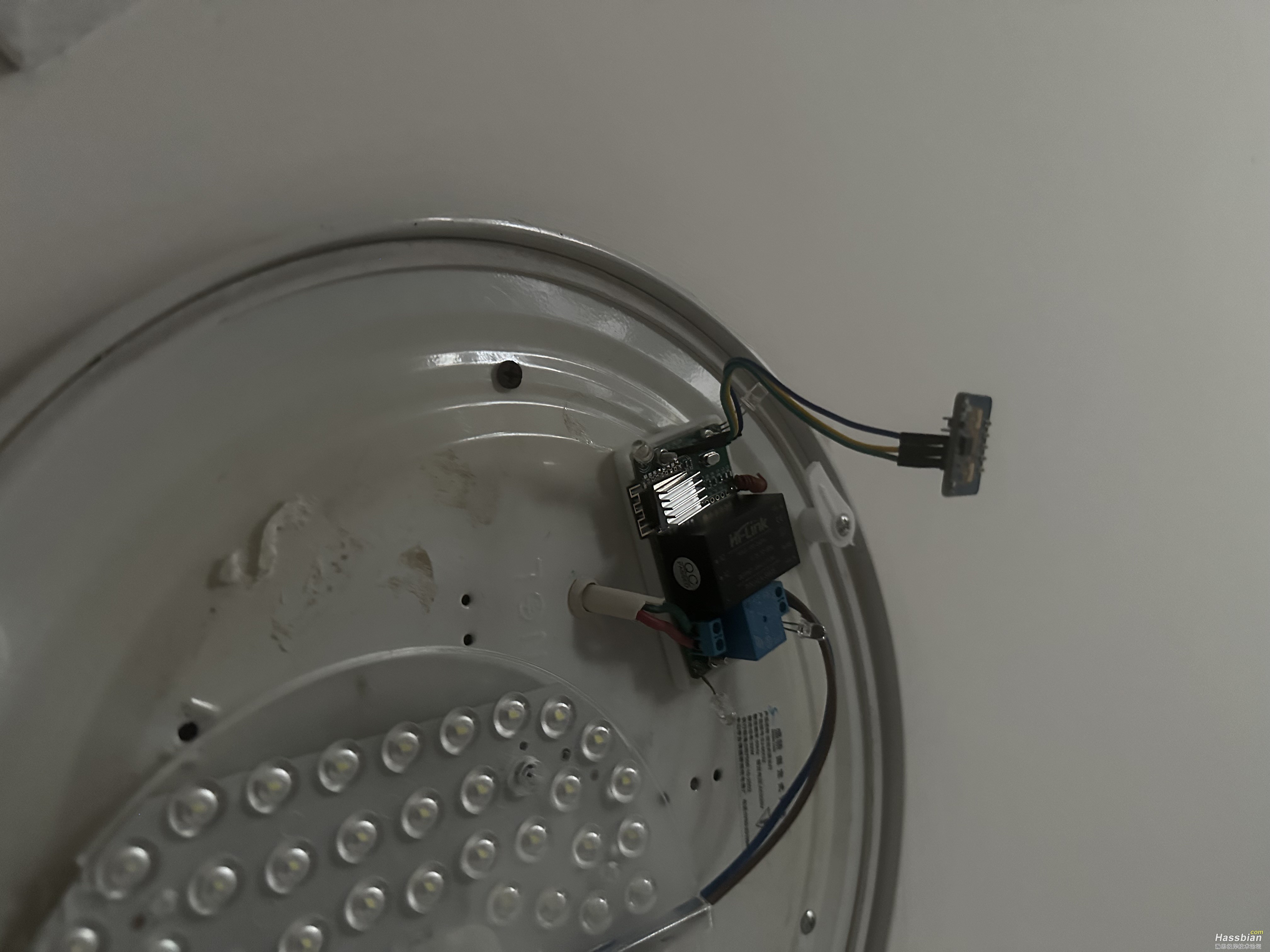

提问:人体存在在灯罩内的效果测试过吗?我这儿之前在弧形灯罩内放置传感器时反射信号干扰严重,人体存在的 ...
哈哈我找到解决方案了 简单到不可置信
用杜邦线延长然后贴近灯罩

jhun 发表于 2025-9-23 15:25
哈哈我找到解决方案了 简单到不可置信
用杜邦线延长然后贴近灯罩
这样不会造成灯罩出现一个阴影吗?另外最佳状态是雷达与外壳完全平行且与外壳的距离经过严格计算,这样随意一放应该或多或少还是会有干扰。我目前的做法是用很扁平的线直接引到灯罩外面,问就是赛博朋克风

ZDZX 发表于 2025-9-23 17:14
这样不会造成灯罩出现一个阴影吗?另外最佳状态是雷达与外壳完全平行且与外壳的距离经过严格计算,这样随 ...
多调试几次呗 目前我书房用 比较小 已经稳定了
