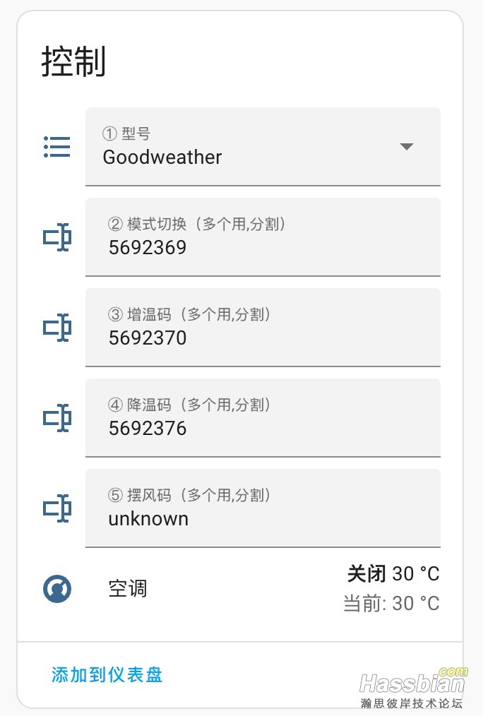

  • 红外空调遥控设备控制

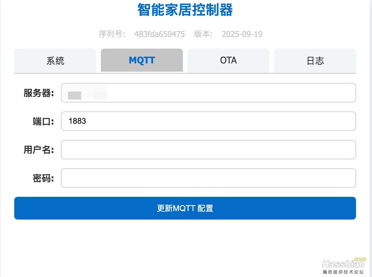

  • Web Server 提供网页控制界面
  • WiFi 配网与联网

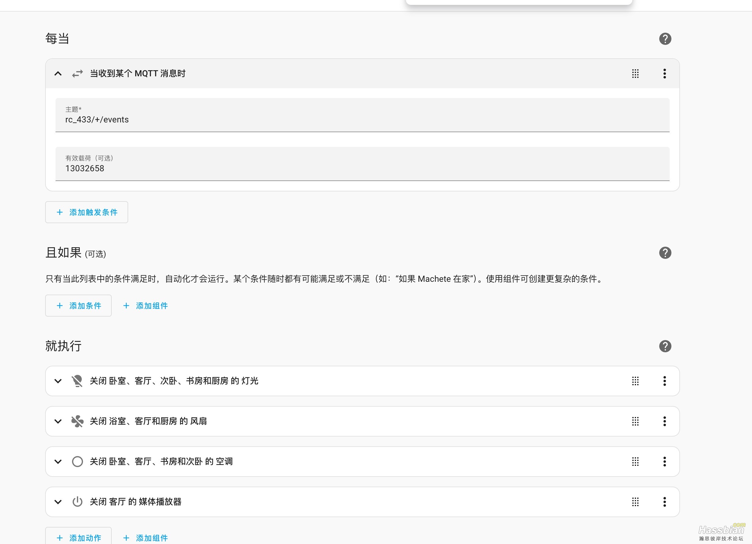

  • 433 信号发送到 mqtt 可通过 home assistant 自动化处理
  • 其他红外设备控制

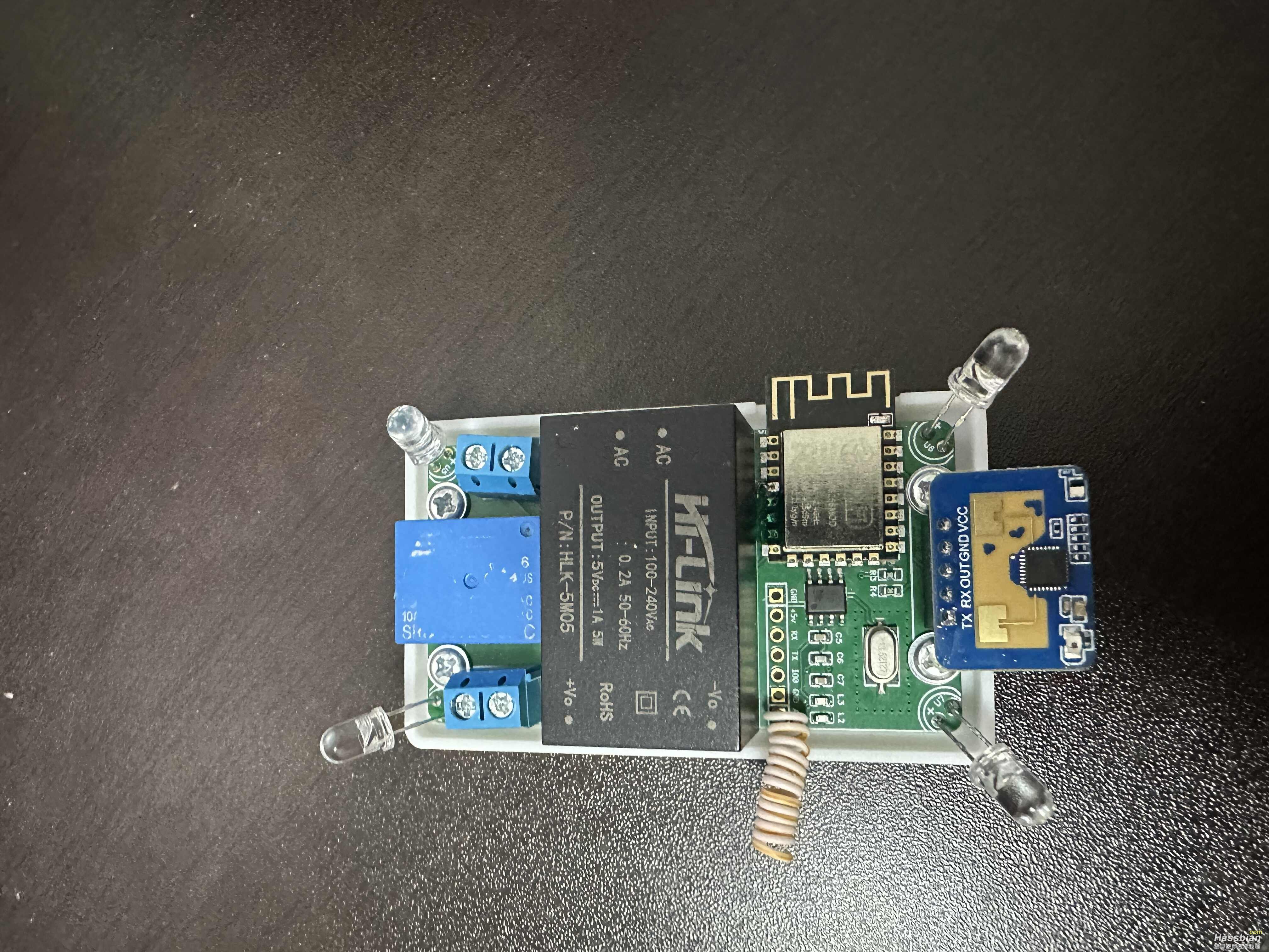

隐藏在灯罩内,磁吸到 LED灯内部,初始化通过 Wi-Fi 热点配网,填写 wifi 信息与 mqtt 配置,也可在联网后通过控制台控制

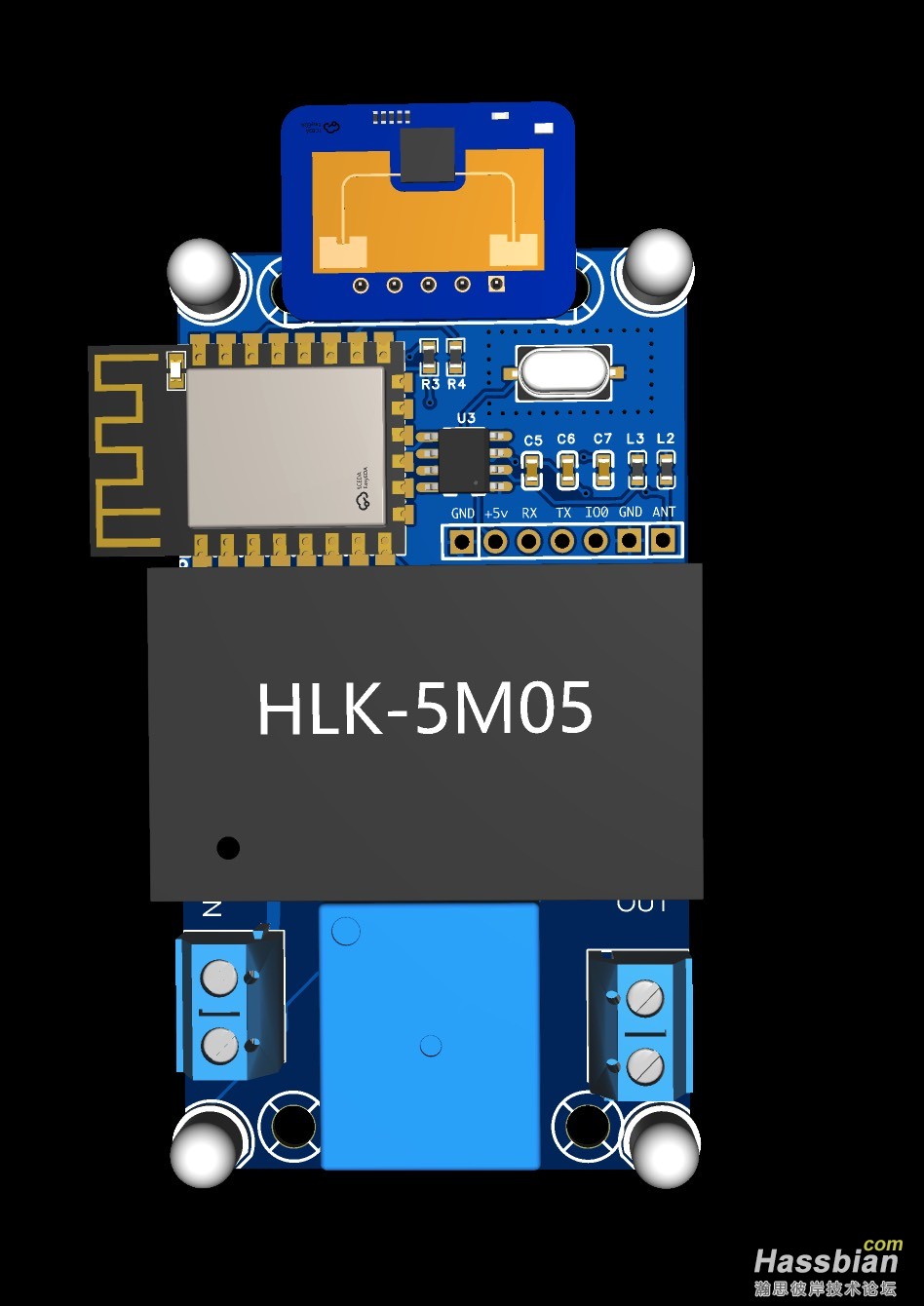

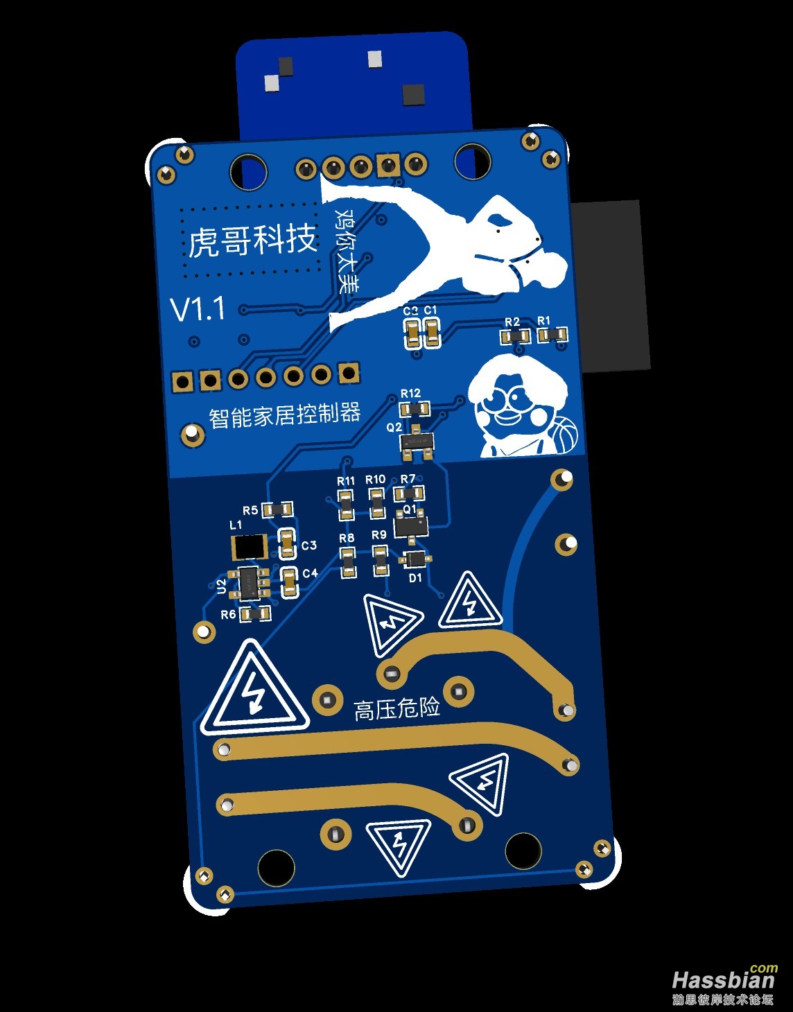

下图为渲染图与实物图 人体存在传感器用排母连接如果不需要可以关掉

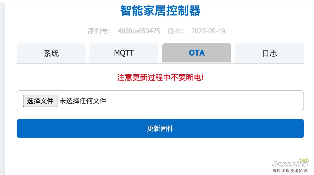

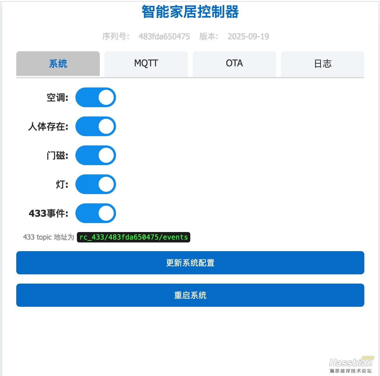

可开关的功能项目
mqtt 地址修改
支持OTA更新

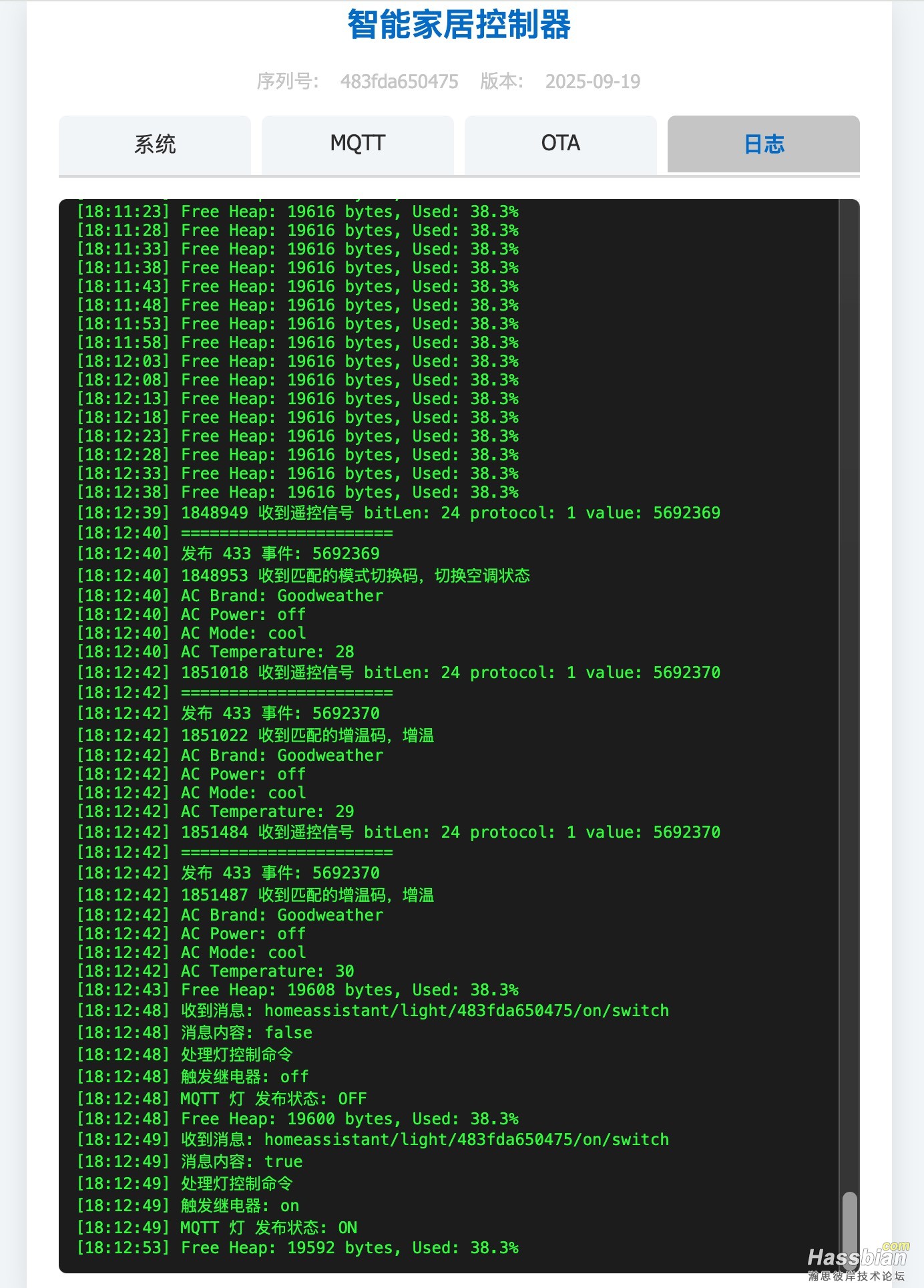

清晰的日志功能
空调支持多种型号

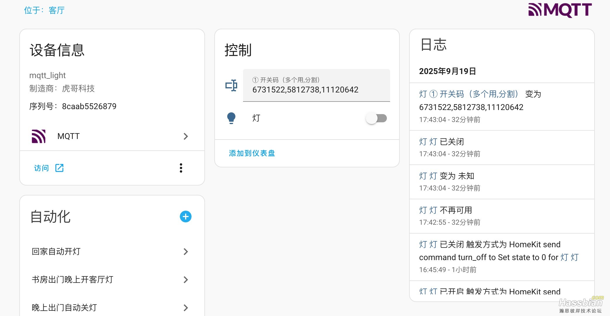

空调支持 433 随意贴
灯支持 433 随意贴
门磁通过433 信号更新

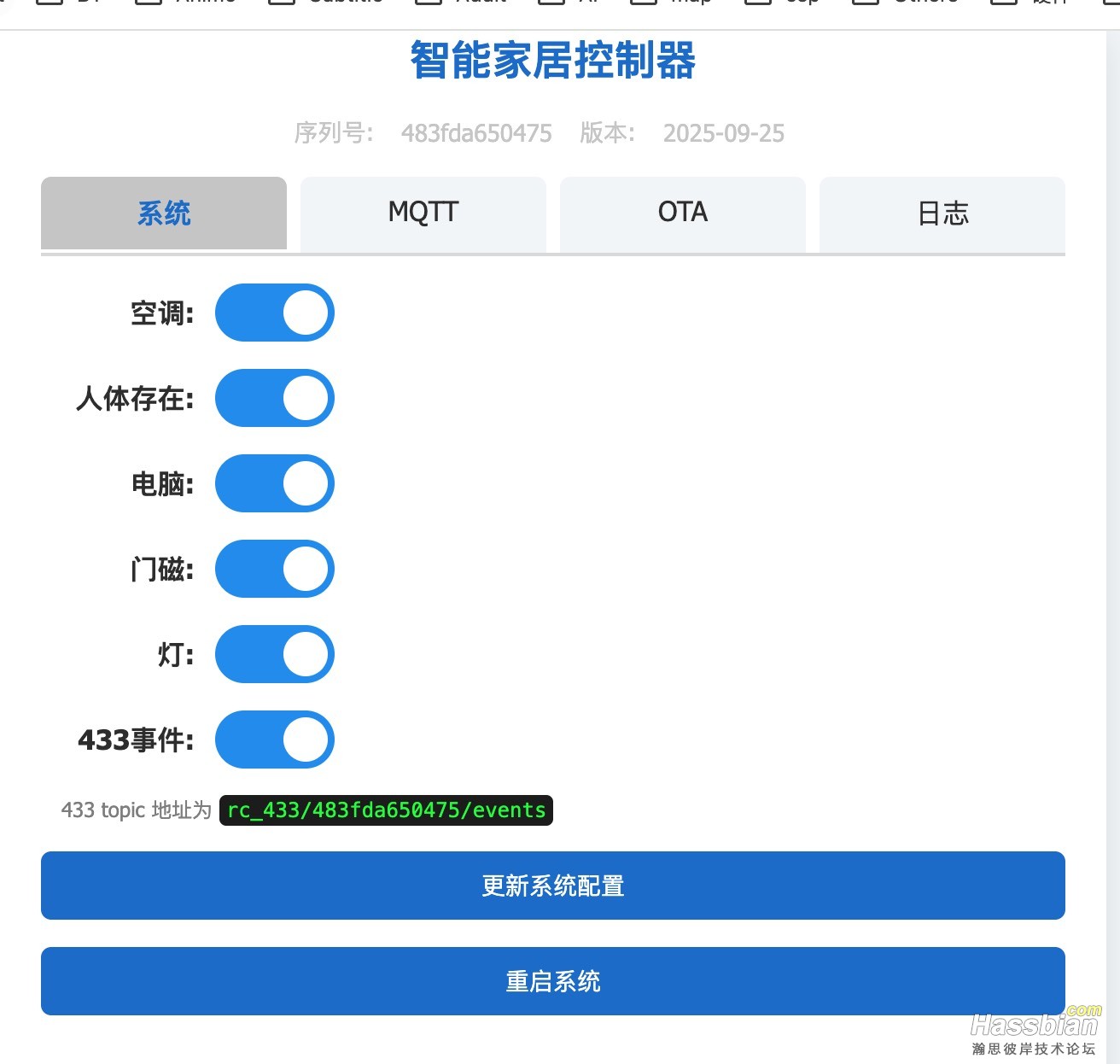

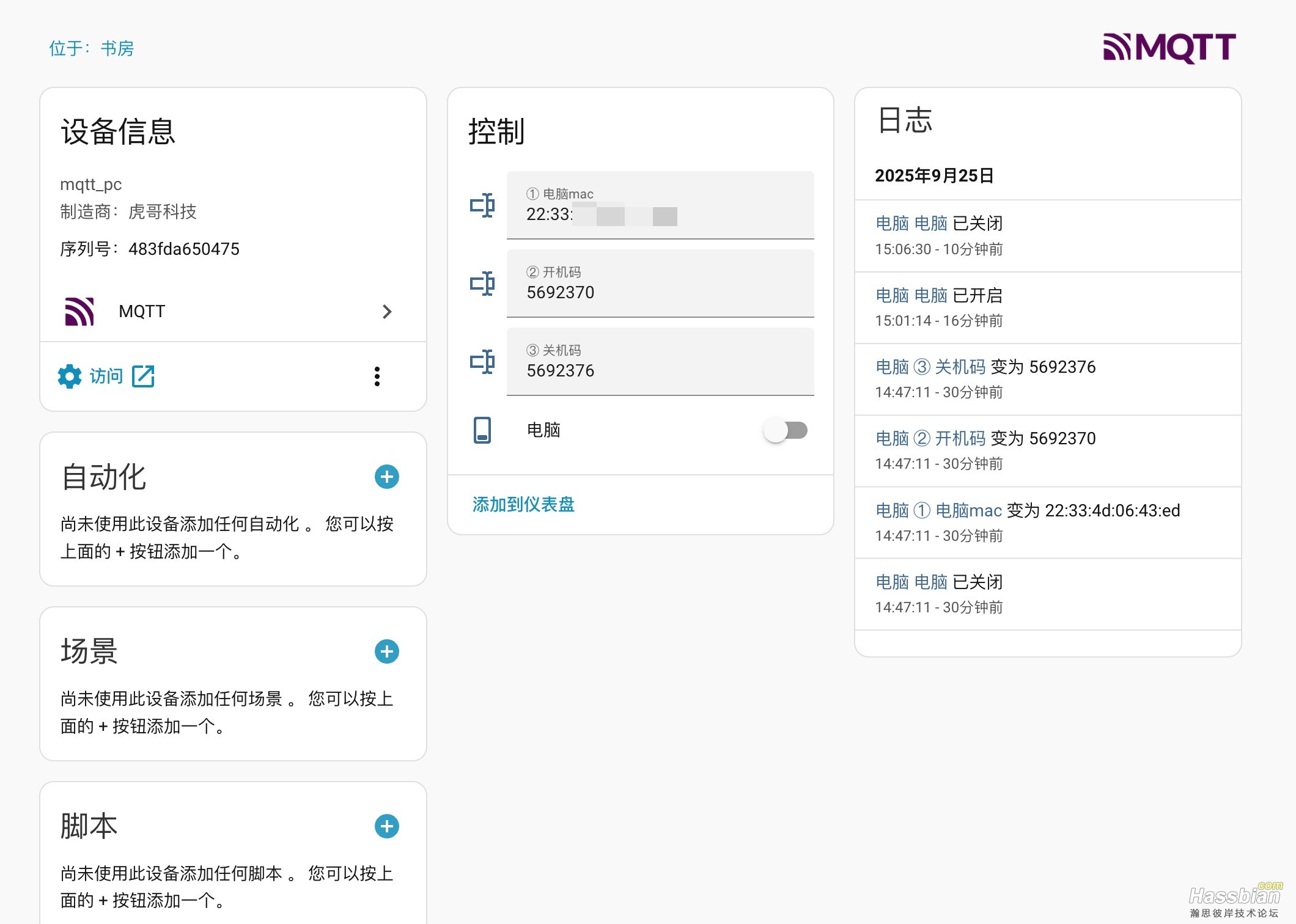

支持 433 信号自动化
电脑支持远程开关机
通过 windows 上一个开机自启的心跳软件实现状态监控 可以实时知道电脑状态与控制

提问:人体存在在灯罩内的效果测试过吗?我这儿之前在弧形灯罩内放置传感器时反射信号干扰严重,人体存在的数据完全无法使用

是的 有干扰 调整能量门一些灯罩就可以了(我的前两个能量门100) 不过我这个通过排母连接的不是焊死的 大不了关掉这个功能就是了

請問電路板開窗 讓裡面的銅線露出來  要怎麼畫??

增加阻焊区域

门磁这个,是怎么反馈的,是通过pcb上的射频模块接收的吗

pcb 上有一颗 WF480RA 所以能接收到433信号哦
