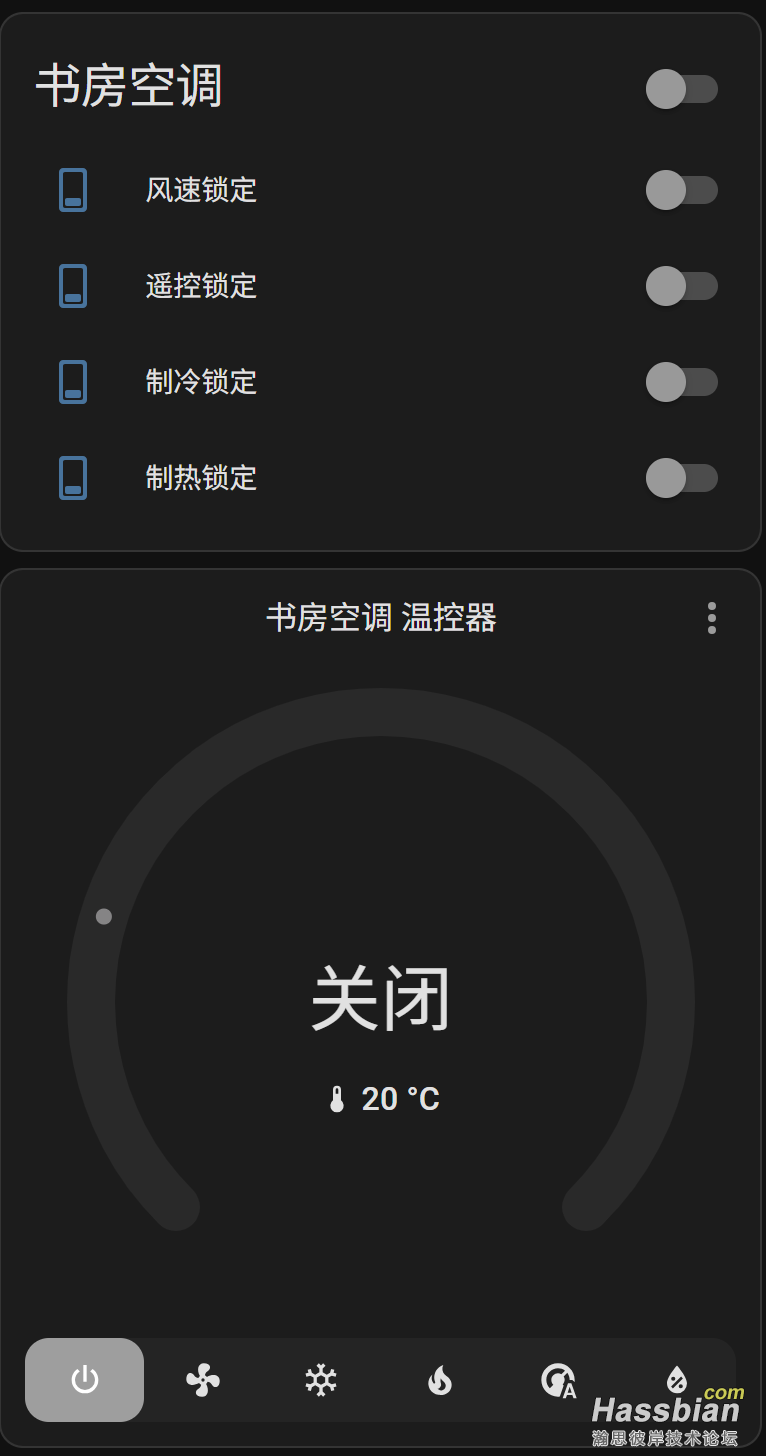

可以添加空调设备,但是好像不能控制,也不能开关空调

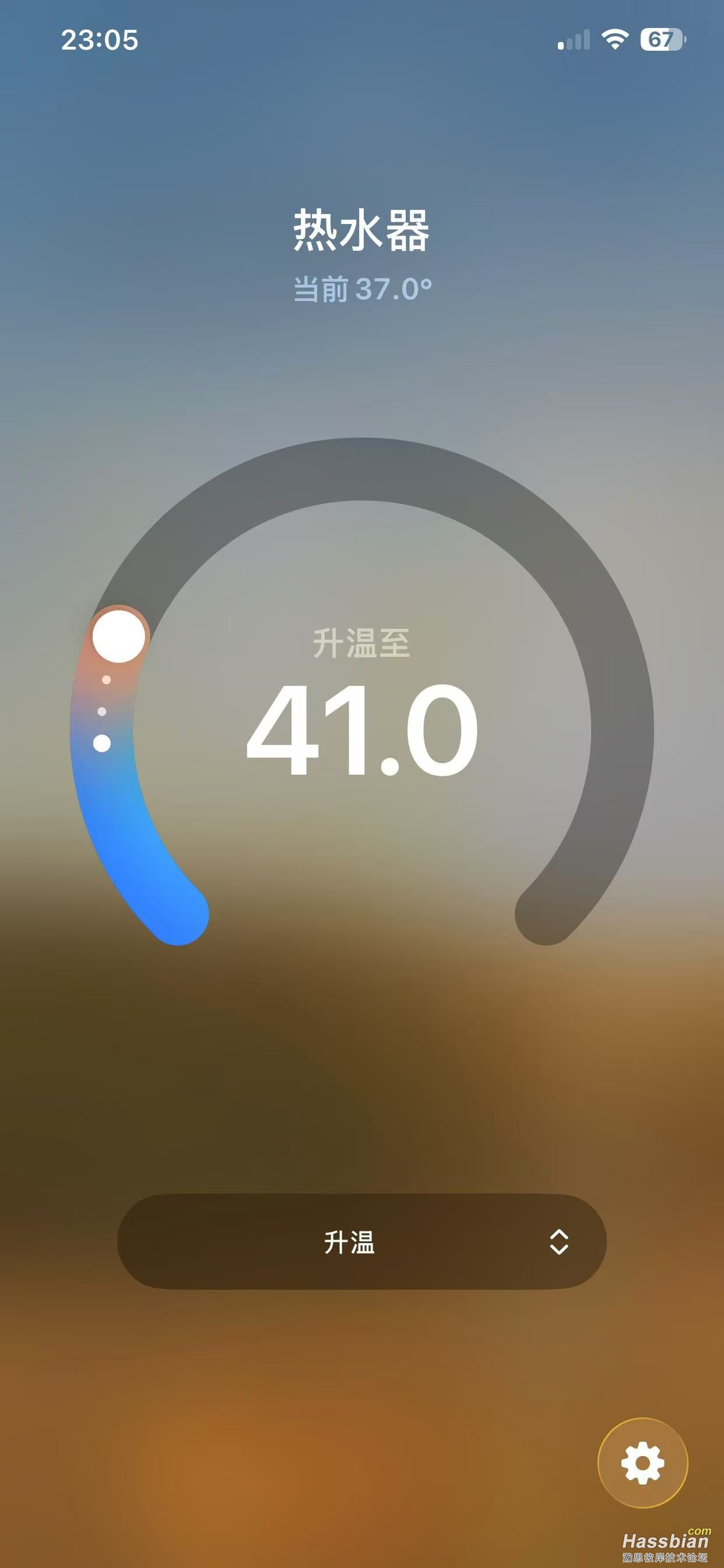

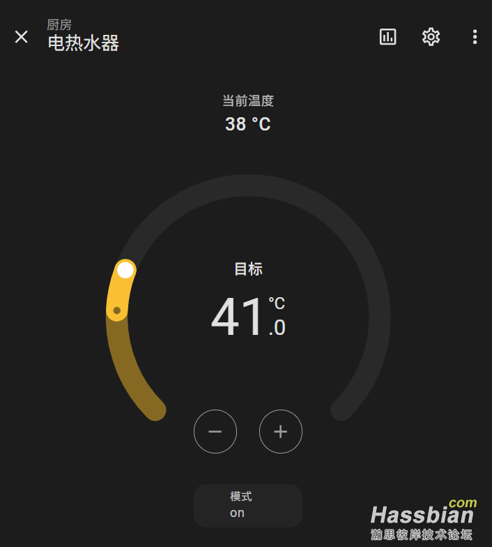

有接入电热水器的兄弟吗?
已经能成功控制,但是有个问题,接入HomeKit的热水器,没有开关,只能调节温度,找遍了ha的实体,感觉都没有一个开关的独立实体,能控制热水器
接入ha的温度调节面板,有开关,有温度调节
接入HomeKit的,只有温度调节,没有开关,接入HomeKit失去了远程控制开关的意义
有没有教程,能把开关实体提取出来?当然最好把开关像空调一样整合进HomeKit里面,还是我这款美的热水器的问题?

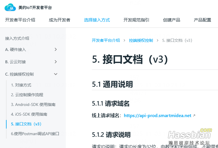

厉害啊,既然美的美居有开放云端API,为啥之前的插件没用
发表于 2025-11-3 10:22:38 | 显示全部楼层
去看了一下美的官方的loT开放接口,还有v3版本,挺成熟的,感觉大有可为

 楼主| 发表于 2025-11-3 14:05:27 | 显示全部楼层
处理完毕了哈,升级最新版本应该可以了

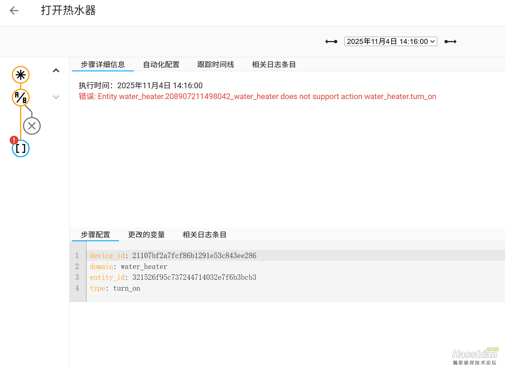

发表于 2025-11-4 14:59:20 | 显示全部楼层

发表于 2025-11-4 17:10:09 | 显示全部楼层
Masterchen 发表于 2025-11-2 23:14
有接入电热水器的兄弟吗?
已经能成功控制,但是有个问题,接入HomeKit的热水器,没有开关,只能调节温度 ...
我的热水器也这样,HomeKit里只能调温度,还有用小爱同学语音控制,执行到动作那里打不开热水器,提示不支持turn_on

发表于 2025-11-4 18:42:20 | 显示全部楼层
zixiaoyinyue 发表于 2025-11-4 17:10
我的热水器也这样,HomeKit里只能调温度,还有用小爱同学语音控制,执行到动作那里打不开热水器,提示不 ...
看过发的一个贴,可以用midea ac-lan再次接入热水器,然后添加一个Switch的热水器实体,就可以开关热水器,不过还是不能像空调那样,把开关集成进温控面板
