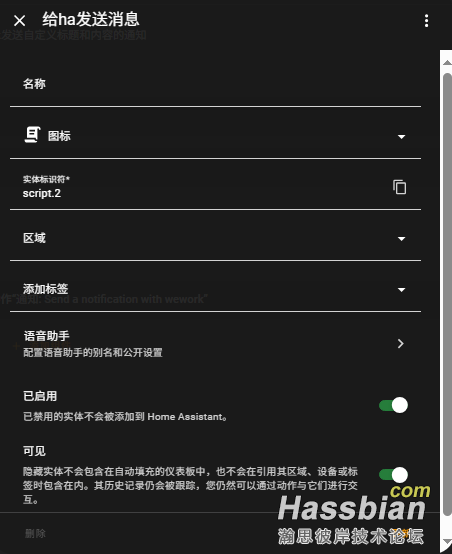

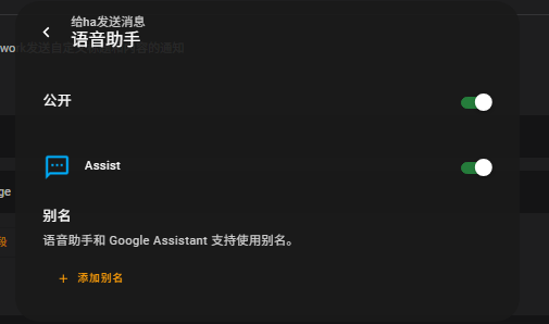

3.将此脚本暴露给ai

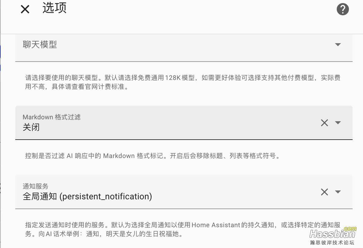

HassNotifylntent 是智谱集成的MCP工具,在最开始很早MCP理论出现就实现了,之后小智开始流行从而在小智内部发现了这个工具的存在,由于大家很多时候获取资讯的方式都是视频宣传所以通常都不知道集成中到底有什么作用,实现的大多数都在发行版都有介绍,不止这个工具,而且也有调用网易云音乐VIP工具

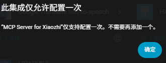

怎么配置多个?我添加的时候提示只允许配置一次
1504
6959
6959
5398
发表于 昨天 15:10 | 显示全部楼层
升级到0.1.0
