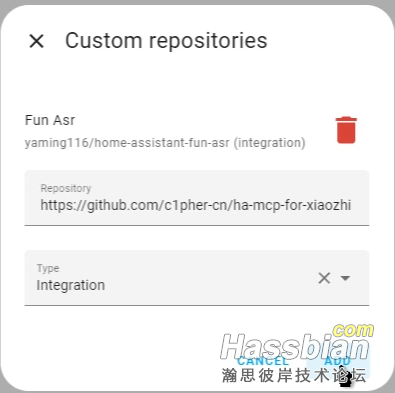

方法 1: HACS安装
方法 2:手动安装

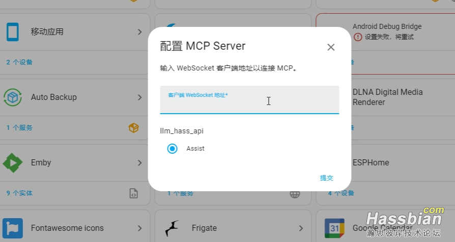

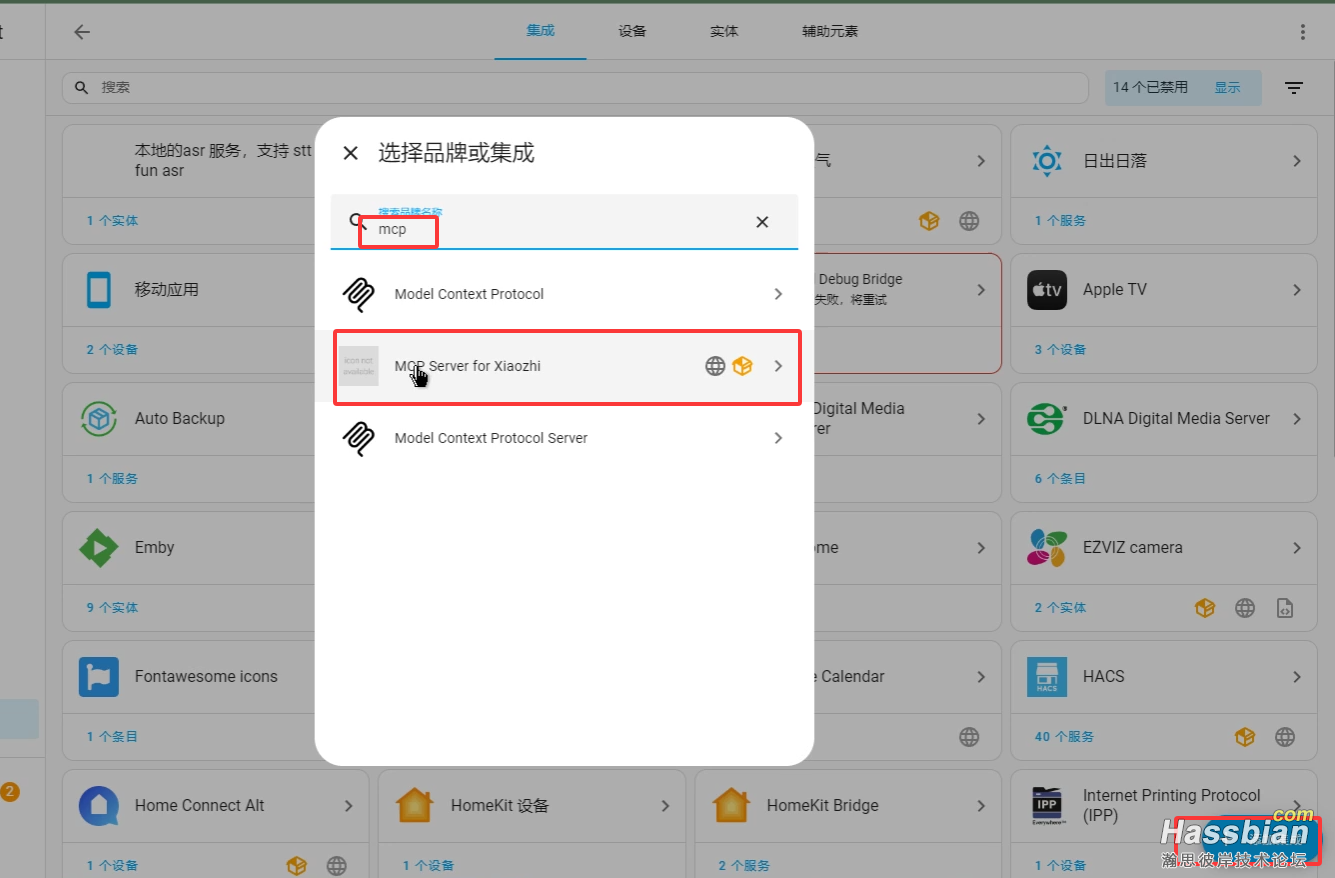

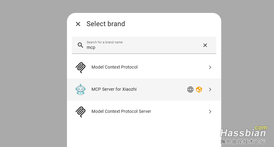

[设置 > 设备与服务 > 添加集成] > 搜索“Mcp” >找到MCP Server for Xiaozhi

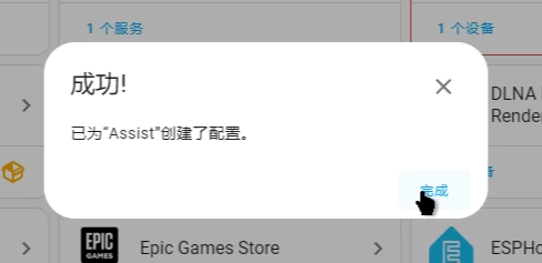

下一步 > 请填写小智MCP接入点地址 > 提交。
注意llm_hass_api 复选框里 Assist 就是ha自带的function,其他选项是你在HomeAssistant里接入的其他mcp server(可以在这里直接代理给小智)

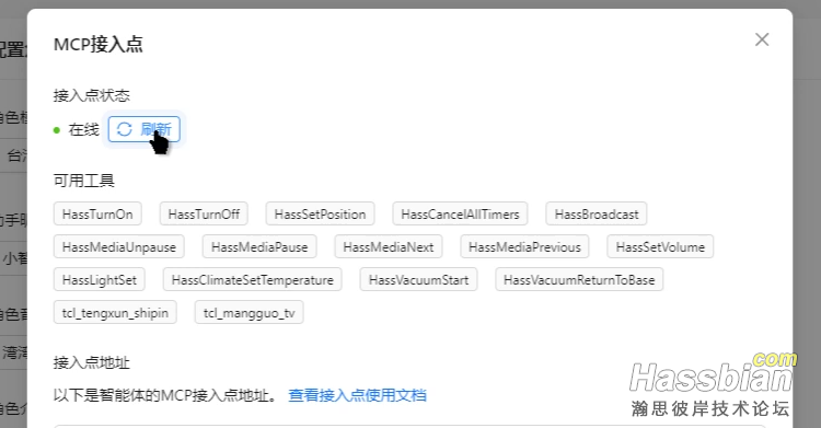

配置完成!!!稍等一分钟后到小智的接入点页面点击刷新,检查状态。
