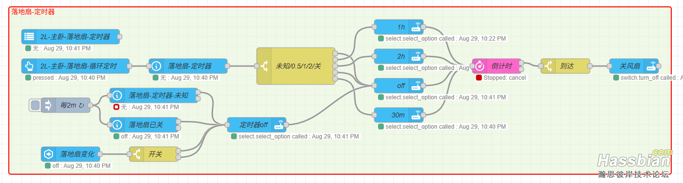

楼主: gasment
[UI界面] 分享一个简单开关功能的电器控制卡片,button-card+card_mod

发表于 2025-8-29 21:57:45 | 显示全部楼层
想知道关闭时间这个实体怎么来的?
1702
5765
5765
4049
发表于 2025-8-29 22:21:24 | 显示全部楼层
不错,不错,挺实用。点赞
284
2601
2601
2269
 楼主| 发表于 2025-8-29 22:42:57 | 显示全部楼层
ilongjiang 发表于 2025-8-29 21:57
想知道关闭时间这个实体怎么来的?
需要一个button实体,一个select实体,每次点击button就查询select实体当前选项,然后根据当前选项去调用下一个选项,以此达到循环选择,再加上一些初始化设置
