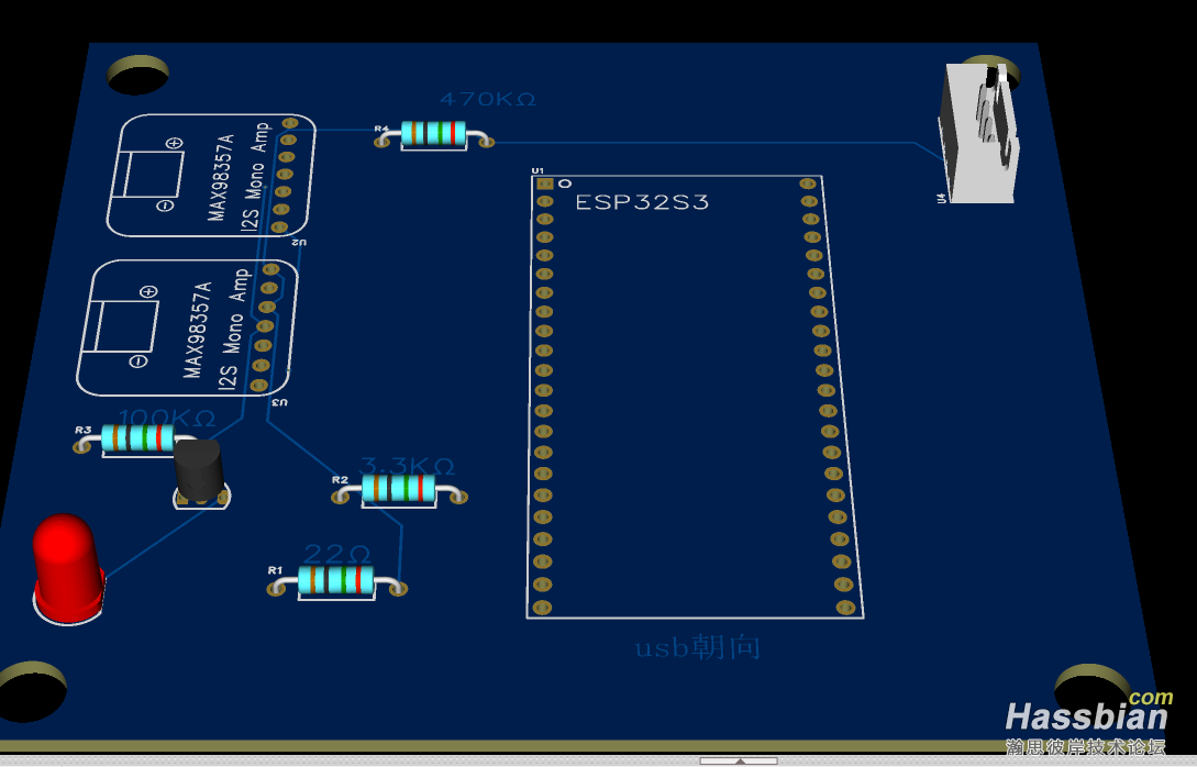

用这个芯片玩这些大材小用了。
如果有个大几十的电烙铁,0805和0603都很好焊的,没有好的0805应该也不是问题。
esp32可以直接驱动红外管,可以不用s8050,s8050的话,最好加驱动他的电路。
建议去b站看看立创之前的训练营,跟着做一个基本就都会了,直接学专业版的。可行立创现在没训练营了,原来有训练营跟着做一期基本就能搞定你说的这些问题。

 楼主| 发表于 2025-8-27 10:59:17 | 显示全部楼层
shay 发表于 2025-8-27 08:51
用这个芯片玩这些大材小用了。
如果有个大几十的电烙铁,0805和0603都很好焊的,没有好的0805应该也不是问 ...
第一块打板好了。有个红外的电路有问题,其他功能正常,还在修改中,网上找的开发板模型在pcb的。孔距偏小,开发板插进去费劲,不知道在哪里调整,还要修整下

发表于 2025-8-27 11:09:35 | 显示全部楼层
shay 发表于 2025-8-27 08:55
你这个都完善了 像楼主这样的项目,其实我插件直接都焊开发板针脚上
我習慣在PCB開發板的腳位焊接排母  這樣我開發板可以任意插拔

发表于 2025-8-27 14:05:30 | 显示全部楼层
bugensui 发表于 2025-8-27 10:59
第一块打板好了。有个红外的电路有问题,其他功能正常,还在修改中,网上找的开发板模型在pcb的。孔距偏 ...
有条件的话,先用面包板进行原理验证,验证后再画板子。一般间距是2.54的,不会有问题啊,这个需要改封装,不如换个器件。强烈建议去看一期的训练营教程,比着画一次,基本上就能学个差不多。
 楼主| 发表于 2025-8-27 14:08:31 | 显示全部楼层
shay 发表于 2025-8-27 14:05
有条件的话,先用面包板进行原理验证,验证后再画板子。一般间距是2.54的,不会有问题啊,这个需要改封装 ...
好的,谢谢,面包板已经验证了。,就是调整下细节,试错个2次基本上就差不多了

 楼主| 发表于 2025-8-27 21:48:15 | 显示全部楼层
shay 发表于 2025-8-27 15:43
嗯,尽管努力一次成功,但总有不完美的时候,总想着再改一版出来。之前玩也是买插件,后来才知道可以免费 ...
我已经学了3周了。简单的板子也能画,不过都是用开发板来放置的,没有用esp芯片,那个电路知识要求更多,还要费力焊接,我从最简单的开始,另外请教前辈1个小问题,画pcb电路版的时候,放置电阻的时候,他有很多封装方式,我都不知道家里的是怎么封装的,不过我都是直插式的,请问,我在元件库里随便找个直插式的电阻,放在pcb里,焊接的时候,我用自己正确的电阻焊上,影响他的电路吗?我自己焊接,不用嘉立创smt,就当焊盘使用。

发表于 2025-8-28 03:31:46 | 显示全部楼层
bugensui 发表于 2025-8-27 21:48
我已经学了3周了。简单的板子也能画,不过都是用开发板来放置的,没有用esp芯片,那个电路知识要求更多, ...
元件库里的电阻只是表示用什麼類型大小的电阻  要用多少Ω的电阻則看你實際需求
