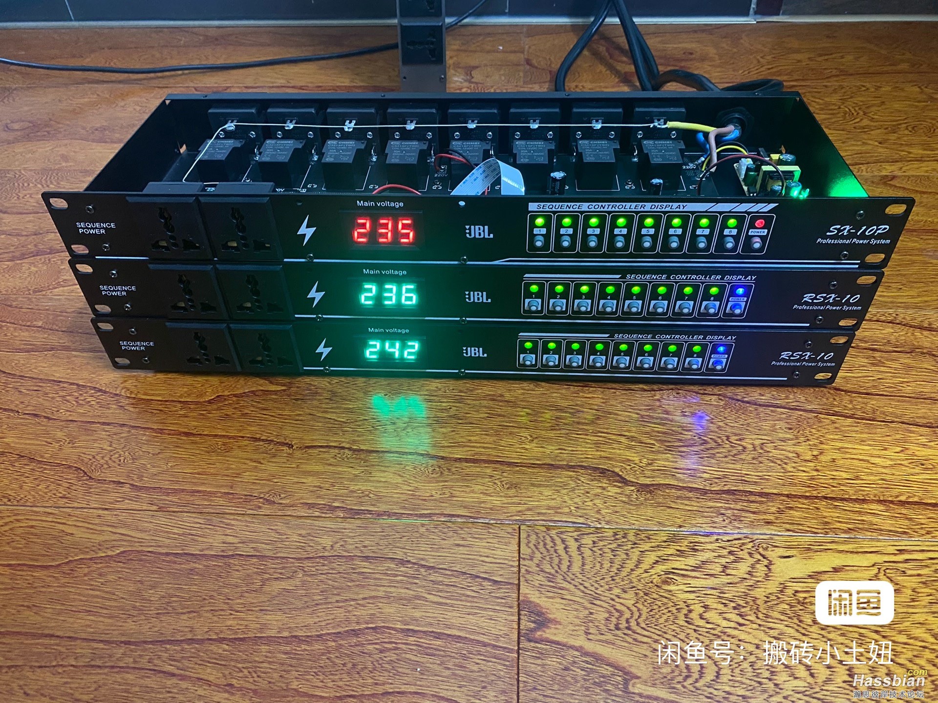

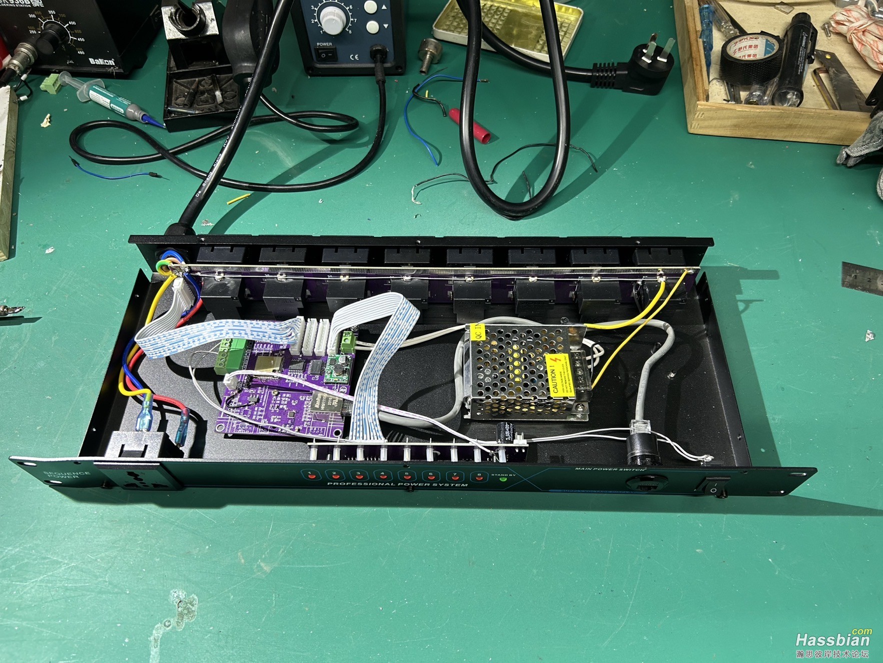

我也需要做一个的。但pdu空间小我没有做起来。我用 音响时序控制器做了一个 IMG_20240315_214035.JPG IMG_20240208_031839.JPG 这个空间大一点

 楼主| 发表于 2025-9-11 22:23:42 | 显示全部楼层
hunterfox 发表于 2025-9-11 22:02
我也需要做一个的。但pdu空间小我没有做起来。我用 音响时序控制器做了一个 这个空间大一点 ...
挺不错!但您用的继电器不是磁保持,全开时比较费电并且发热
