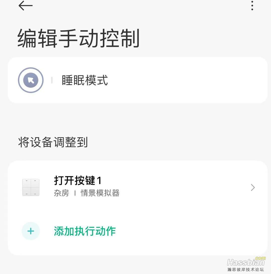

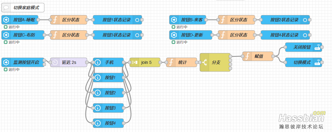

(1)在米家APP创建手动控制,如“睡眠模式”,可以在设备调整中,针对你的闲置设备进行设置,比如我有一个四键开关闲置,那我就可以打开这个按键1
(2)在node-red中创建对应的流程,操作设备或其他动作
在举例图中,我是使用一个四开按键进行居家模式的变更,使用传感实体记录按键开关状态,最终统计不同的按键开关组合去确定要执行什么操作,并在处理操作之后重新关闭按键
注:实际使用中,如果需要控制空调具体温度,是可以使用可以调光的灯泡,把灯珠拆掉,可以设置不同亮度,直接对应到node-red中设置不同的温度或者其他数值类的操作。
(3)使用小爱音箱执行指令
此时已经可以使用小爱音箱,唤醒后,直接说“睡眠模式”,就可触发对应的操作

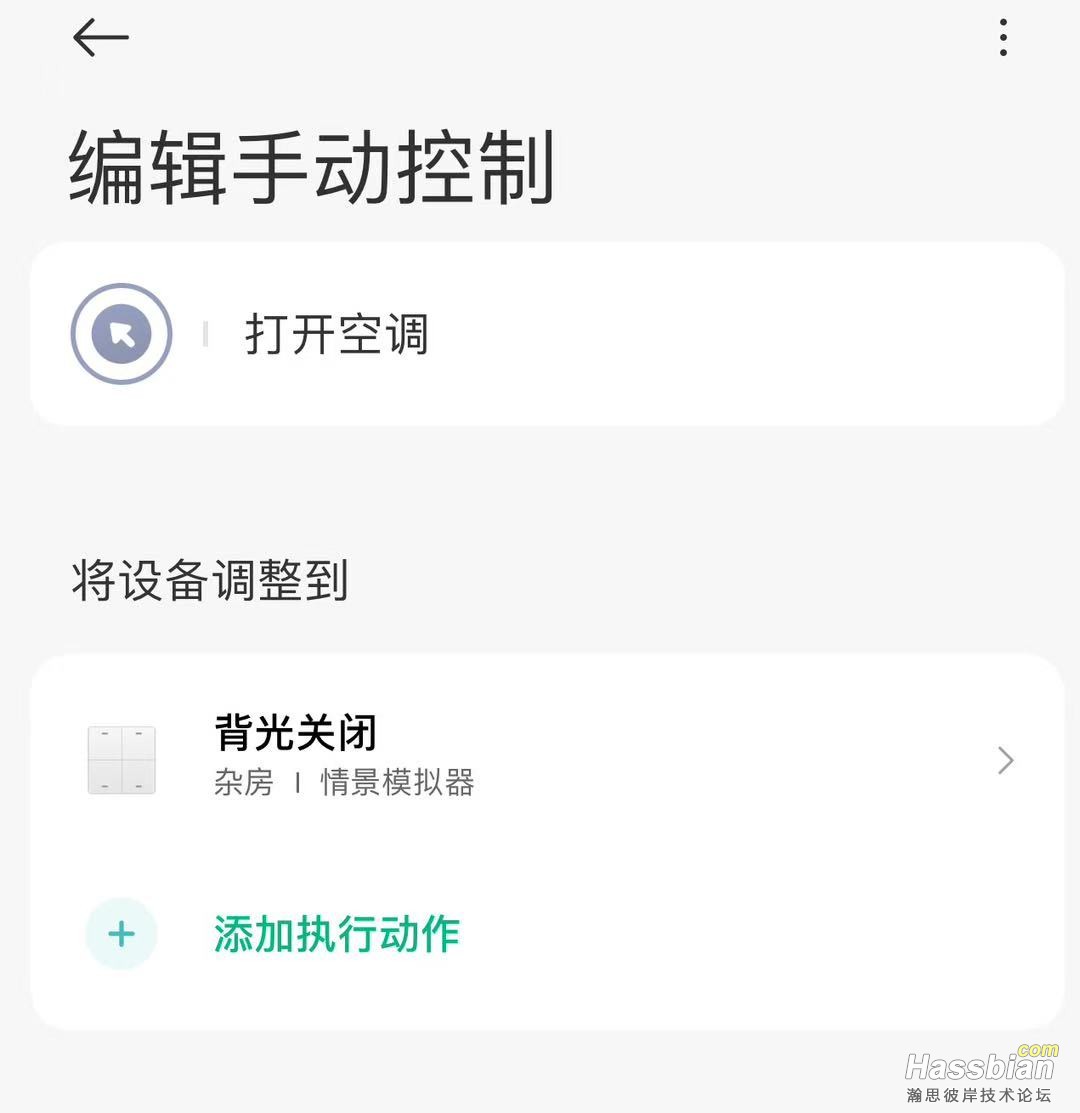

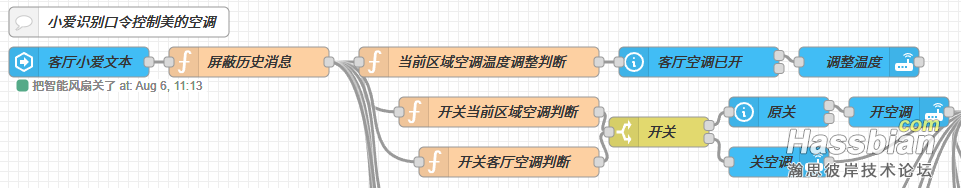

(1)在米家APP创建手动控制,如“打开空调”,可以在设备调整中,选择你不需要调整的设备,比如我有个开关的背光,本来就是关闭的,我再次选择调整到关闭

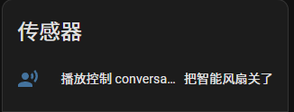

(2)使用集成 Xiaomi Miot Auto ,在node-red中使用小爱音箱的对话记录传感器实体
(3)在node-red中创建对应的流程,操作设备或其他动作
在举例图中,我是使用在1分钟内传递的msg.payload(也就是对话内容)是否是我设置的具体文本,是的话则触发操作
注:可以使用正则匹配,但是跟米家设置的手动控制不匹配的话,小爱会进行对话的回复,虽然不影响操作,但是影响强迫症
(4)使用小爱音箱执行指令
此时已经可以使用小爱音箱,唤醒后,直接说“打开空调”,就可触发对应的操作

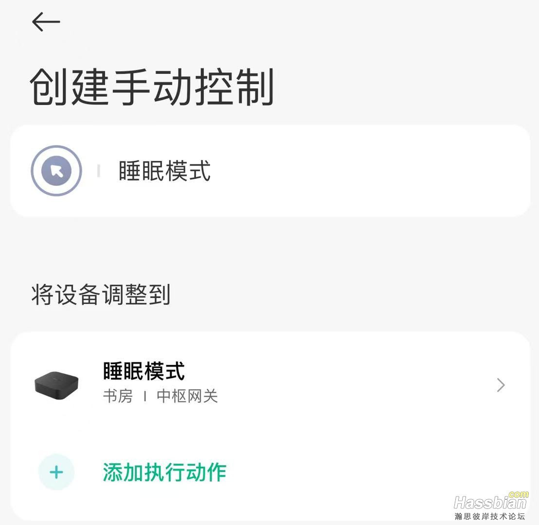

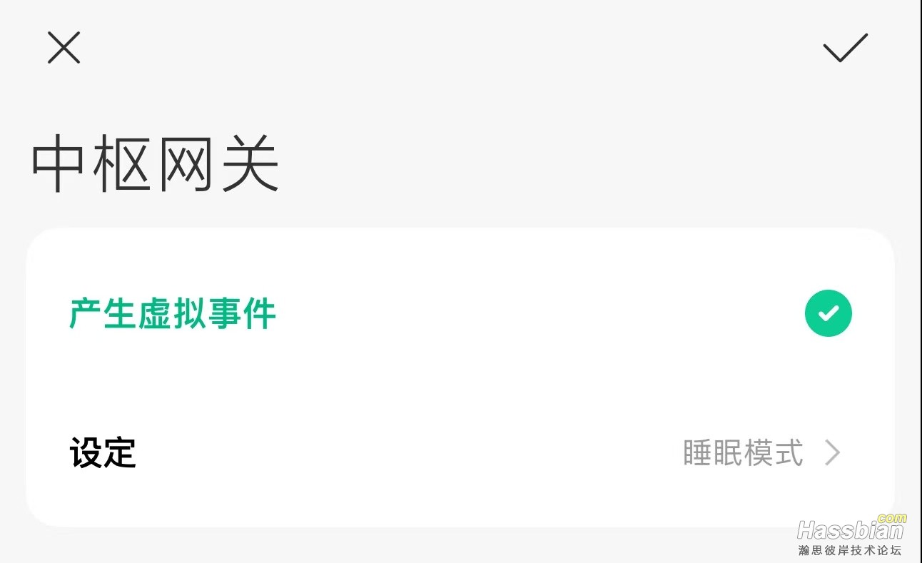

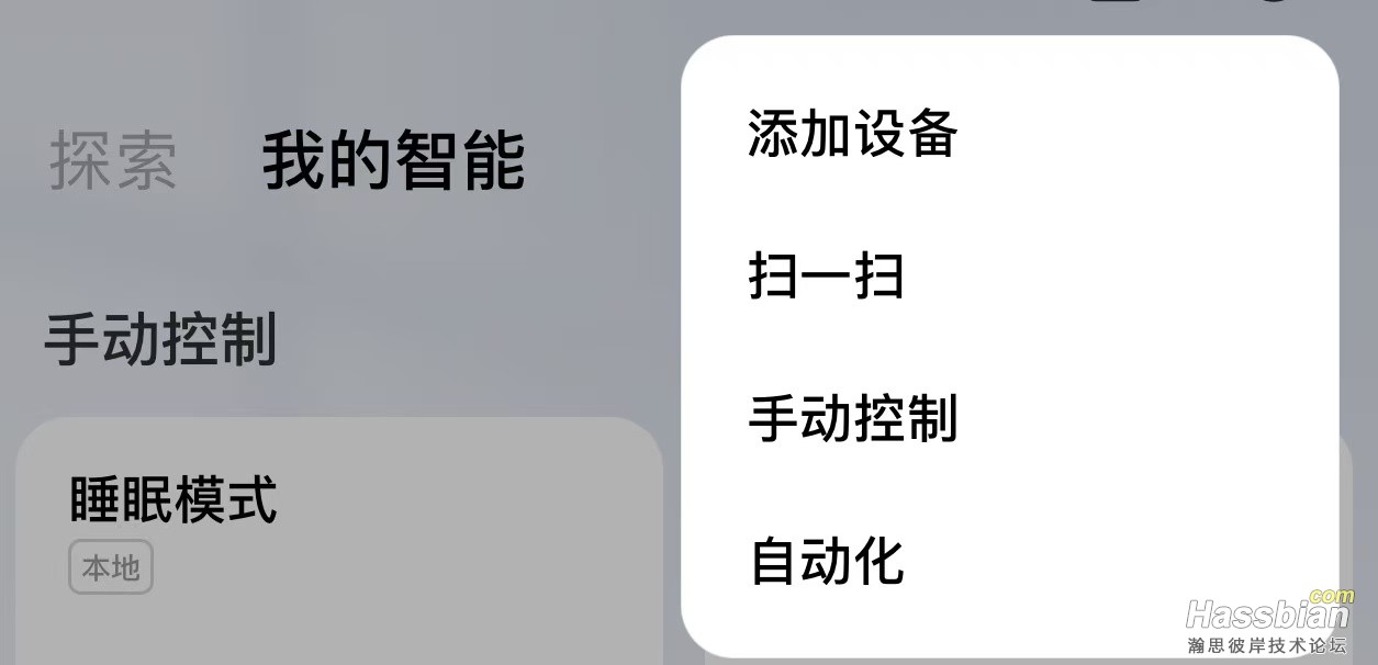

(1)在米家APP创建手动控制,选择设备“中枢网关”,创建对应的产生虚拟事件,如“睡眠模式”

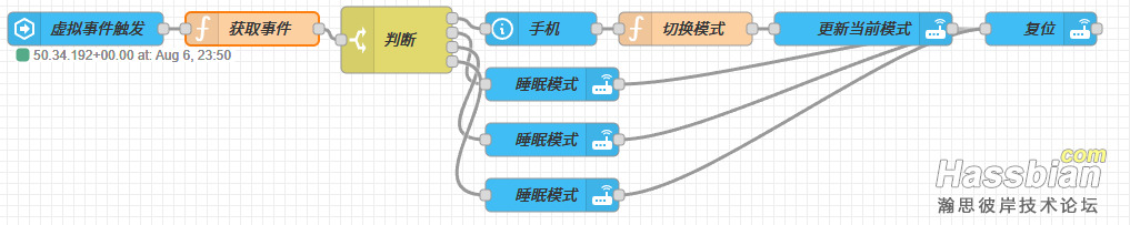

(2)使用官方集成 Xiaomi Home ,在node-red中使用中枢网关的虚拟事件发生记录实体
在举例图中,我是使用虚拟事件发生记录实体的msg.data.new_state.attributes.事件名称(也就是虚拟事件内容)是否为特定触发词,是的话则触发操作
注:1)虚拟事件可以也模拟设备,比如创建虚拟事件中“开关A开”,“开关A关”,后续使用中,可以通过触发这两个虚拟事件来模拟开关A的开关状态
2)虚拟事件在触发后因为没有默认状态所以不会自动复位,建议在使用上触发后增加复位(设置默认虚拟事件)
(4)使用小爱音箱执行指令

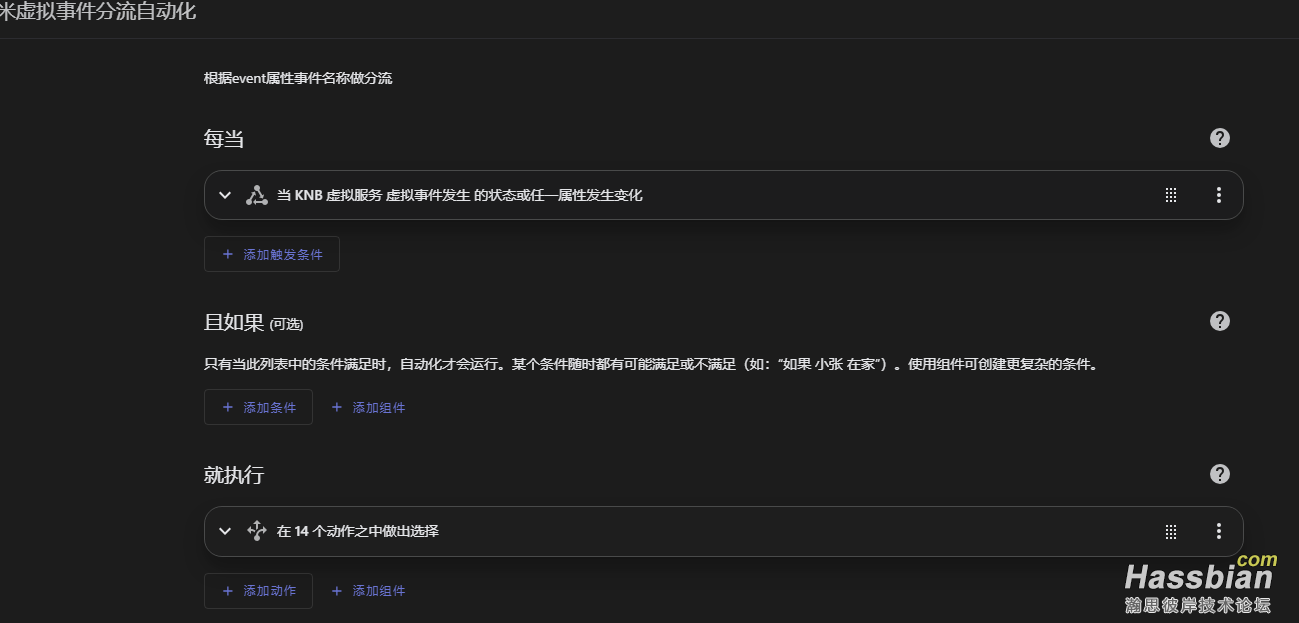

如果有中枢网关的话,可以结合官方的xiaomi home集成,在米家建一些虚拟事件来匹配触发, 反应很快,不需要坐额外的改造,缺点就是手动建比较多虚拟事件比较麻烦
alias: 小米虚拟事件分流自动化
description: 根据event属性事件名称做分流
triggers:
  - entity_id: event.xiaomi_cn_729076089_rd08_virtual_event_e_7_1
    trigger: state
conditions: []
actions:
  - choose:
      - conditions:
          - condition: template
            value_template: >
              state_attr('event.xiaomi_cn_729076089_rd08_virtual_event_e_7_1',
              '事件名称') == '打开电视' }}
        sequence:
          - type: turn_on
            device_id: device_id
            entity_id: entity_id
            domain: remote
      - conditions:
            value_template: >
              '事件名称') == '关闭电视' }}
        sequence:
          - type: turn_off
            domain: remote
    default:
      - data:
          message: >
            触发事件名称为 {{
            '事件名称') }}
        action: logbook.log
mode: single
