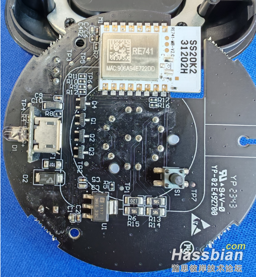

发表于 2025-8-5 11:43:10 | 显示全部楼层
gzm001 发表于 2025-8-4 21:37
你这块板看起来不太像是ESP的哦
是的,查不到这个芯片,PCB是用的和esp一样
272
272
205

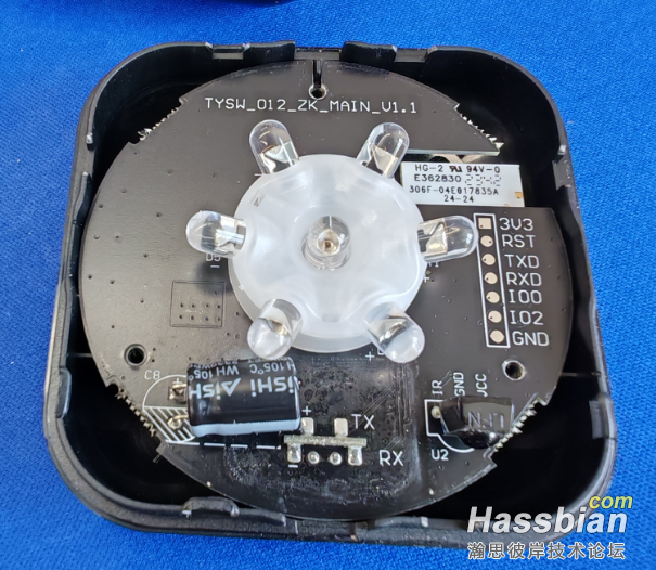

 楼主| 发表于 2025-8-5 12:16:06 | 显示全部楼层
看你电路板上有 IO0 ,感觉也有可能是ESP.
你可以试用USB-TTL接上看看它吐出来的内容是什么,然后再用ESP刷机软件试刷看看能刷动不,能刷动就OK.
460
460
419
发表于 2025-8-5 12:55:54 | 显示全部楼层
你可以试用USB-TTL接上看看它吐出来的内容是什么,然后再用ESP ...
接线,ttl没输出,多种波特率都试过。IO0拉低刷机不认。

发表于 2025-8-9 13:23:33 | 显示全部楼层
我也买了两个,运气比较好,都是esp芯片的,还有顶上的logo也不一样,多了移动爱家
LZ的笔误
D12 , D12 分别接了黄,红LED灯
更正为GPIO13黄,12红
74800(标准应该是74880,问了下ai才知道是有容忍度的,1-3%内没问题)是原系统的比特率,而且是纯软件定义的,刷系统要进入刷机模式,与原系统应该没关系吧,我是直接esphome web刷的,不过是用的右侧的触点
301
1870
