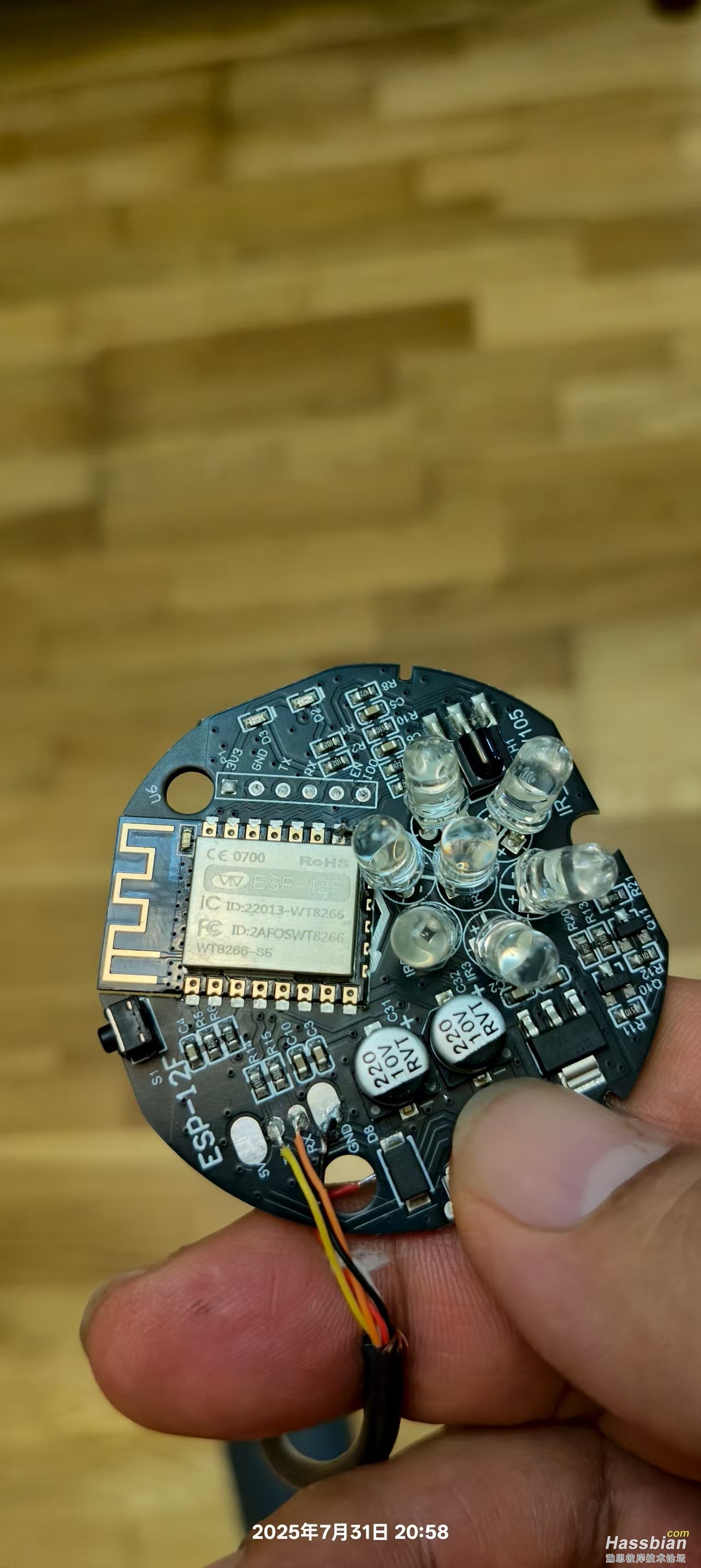

上网去查了一下这个东西的拆机图,不得不说有网络是真好,一下就看到这个东西用的是个很像ESP8266的芯片,根据
FC码我还到FC网站查了它的内部,确认是ESP12.  于是下手搞了3只回来。毕竟这个价格,买个二手ESP8266芯片也差不多
了,它还带了电源模块,关键是很好拆(撕开底下的三个胶片扭开锣丝就轻松分开了),还有就是里面空间还挺多,适合
加其它模块增加其它功能。

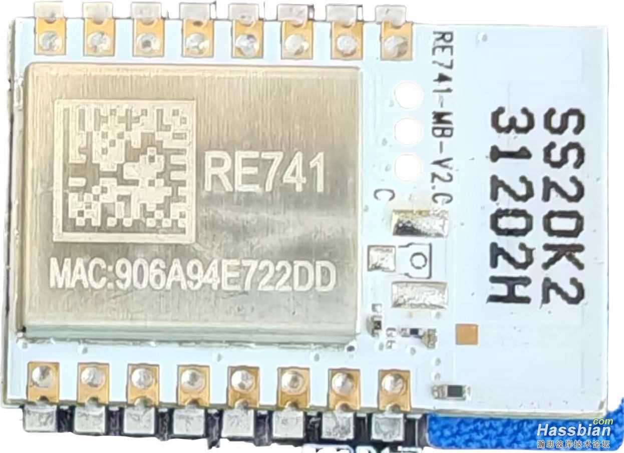

发表于 2025-8-4 16:46:47 | 显示全部楼层
我也有一个,但是芯片不知道什么型号的,有知道的朋友吗。

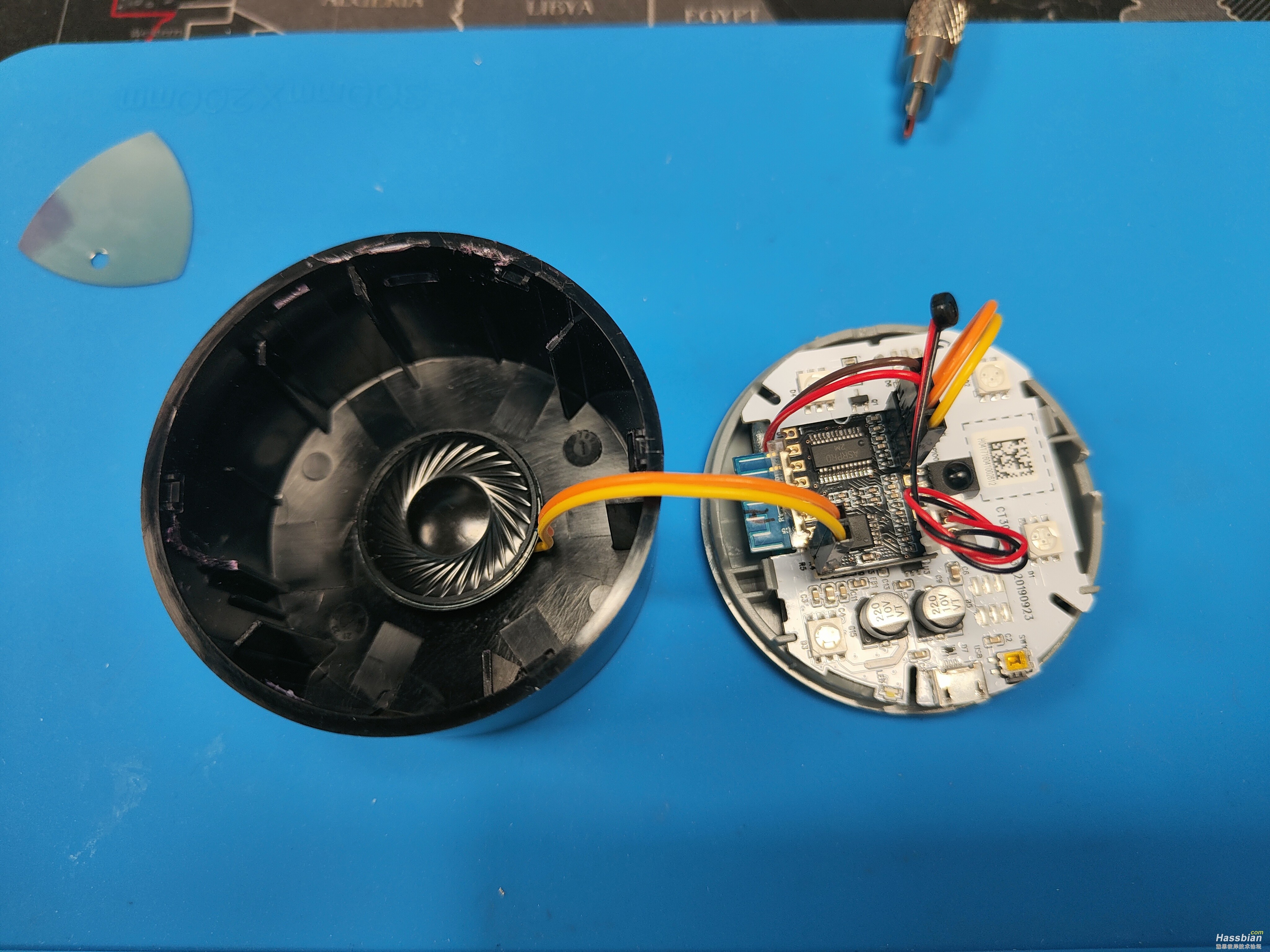

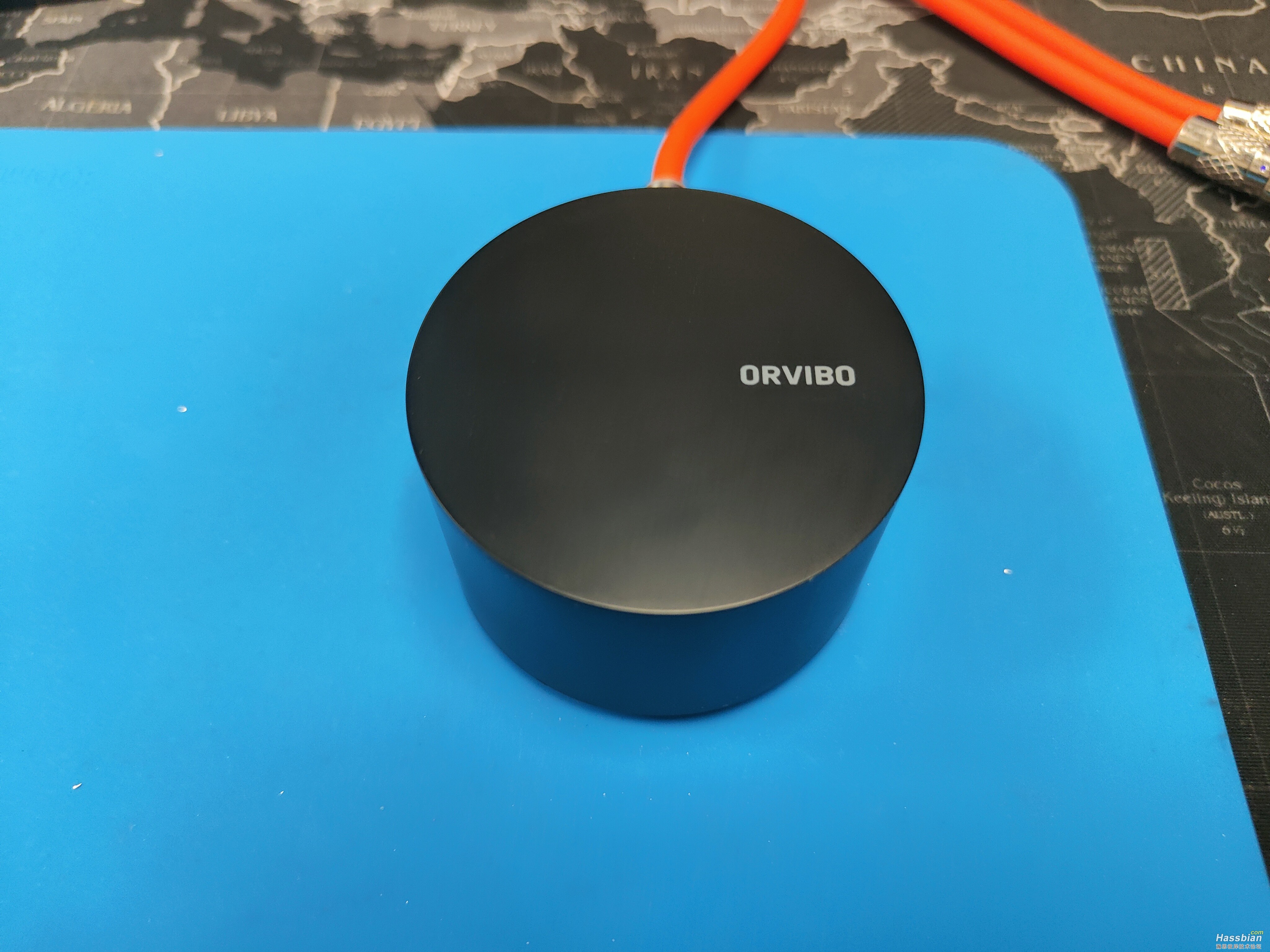

发表于 2025-8-4 19:34:10 | 显示全部楼层
我是看版上有人分享的欧瑞博ct-30w红外遥控
然後加上離線語音  也蠻好用的

 楼主| 发表于 2025-8-4 21:31:51 | 显示全部楼层
然後加上離線語音  也蠻好用的
我看过那个贴子才去闲鱼找的,结果发现它涨价到十元一个了,所以才捡了现在这个。对了你说的离线语音是什么意思?什么功能?
你这块板看起来不太像是ESP的哦
