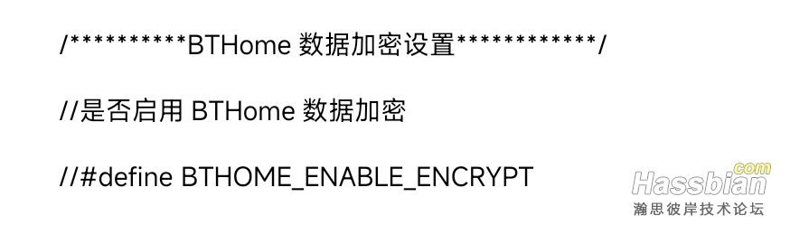

发表于 2025-7-29 20:21:41 | 显示全部楼层
我最近也在复刻该项目,请问一下楼主:开源提供的工程您这边是怎么做的修改,我这边注释掉BTHome数据加密后,程序烧写后homeassistant无法找到;烧写开源提供的可以搜索到,但是密钥不对死活连不上,所以想请问一下您是怎么操作的?
94
591
5184
5184
4499
 楼主| 发表于 2025-7-30 08:42:36 | 显示全部楼层
Yonimo 发表于 2025-7-29 20:21
我最近也在复刻该项目,请问一下楼主:开源提供的工程您这边是怎么做的修改,我这边注释掉BTHome数据加密后 ...
带加密确实死活连不上,改bthome.h中的代码
98
98
90
发表于 2025-7-30 19:44:24 | 显示全部楼层
我也是这样注释掉了,编译出来的固件烧进去就是没有广播,烧作者编译的就有广播,包括烧你发的附件也没有,不知道要怎么弄了
94
591
5184
5184
4499
 楼主| 发表于 2025-7-31 09:11:36 | 显示全部楼层
Yonimo 发表于 2025-7-30 19:44
我也是这样注释掉了,编译出来的固件烧进去就是没有广播,烧作者编译的就有广播,包括烧你发的附件也没有 ...
这可能就是你的ha的原因了,重启网关或者ha,我两个ha,一个能自动识别到,另一个就没有自动发现,不知道啥原因
