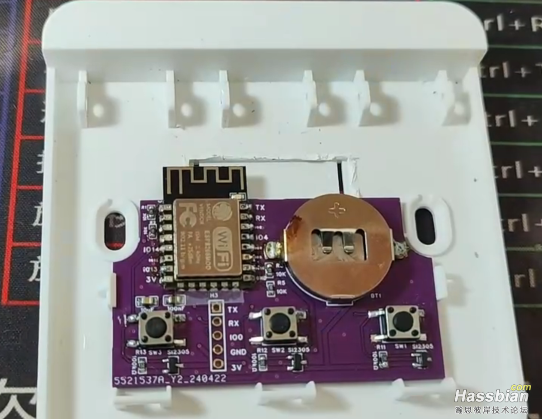

从一开始玩ha就想着要是能自己做一个能接入ha的无线开关就好了

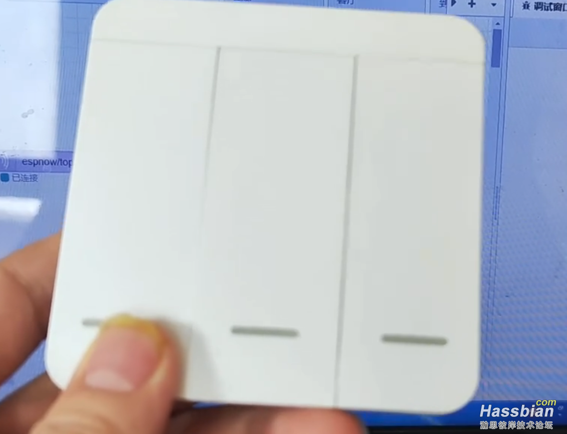

最开始使用的是esp8266,从1688上买的外壳,使用espnow+mqtt的方式接入ha
方法是可行,可是后来发现esp8266并没有那么低功耗,一块2032电池用不了几天就没电了
听说esp32低功耗方面管理的很好,但是如果使用esp32 成本会高不少,于是没研究

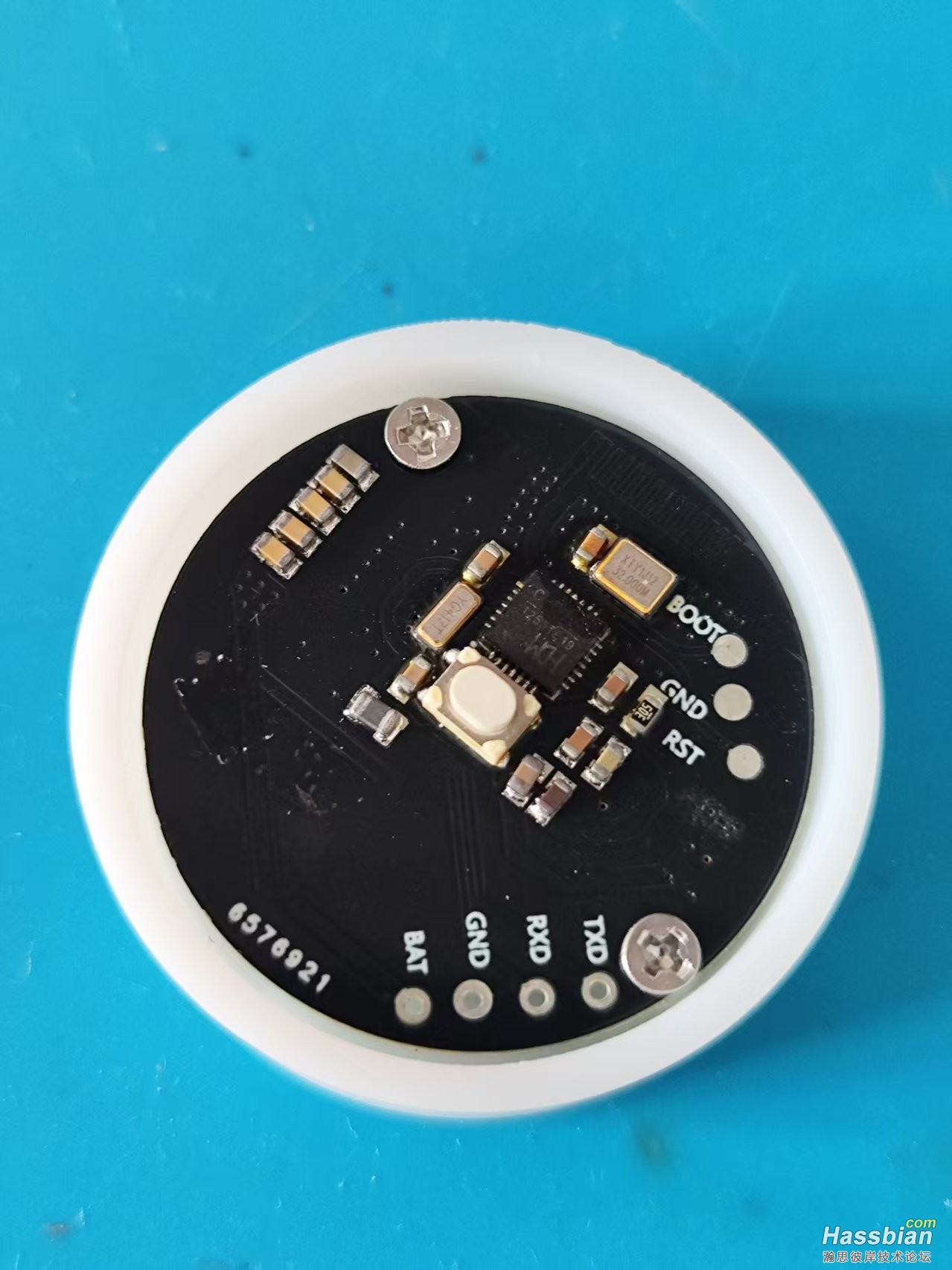

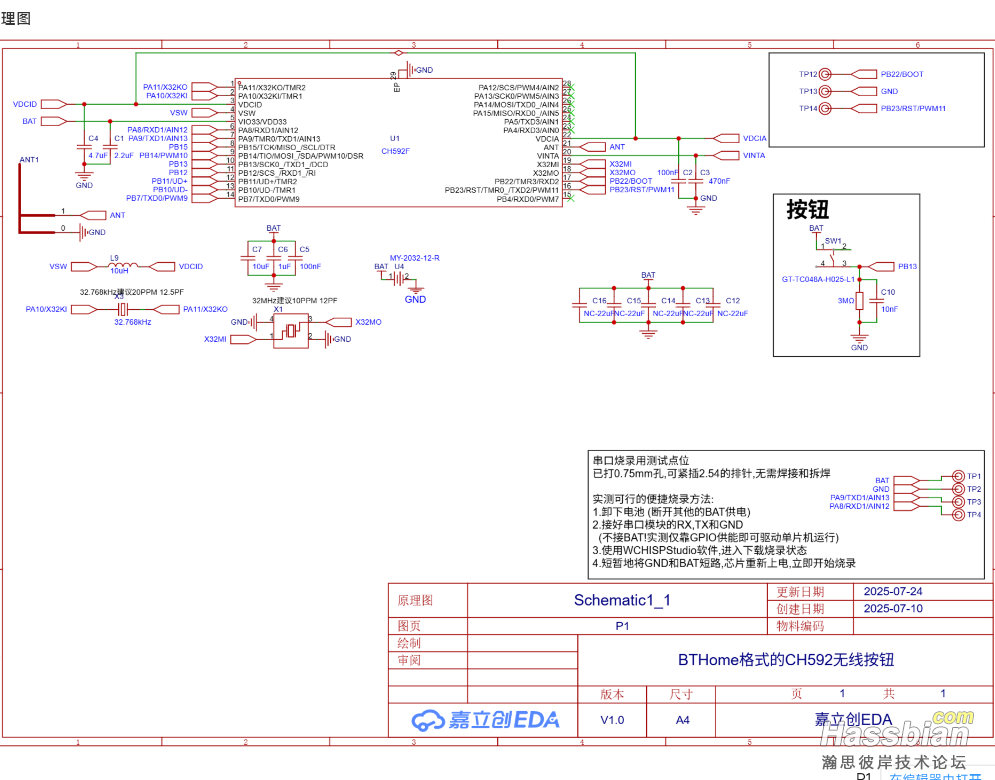

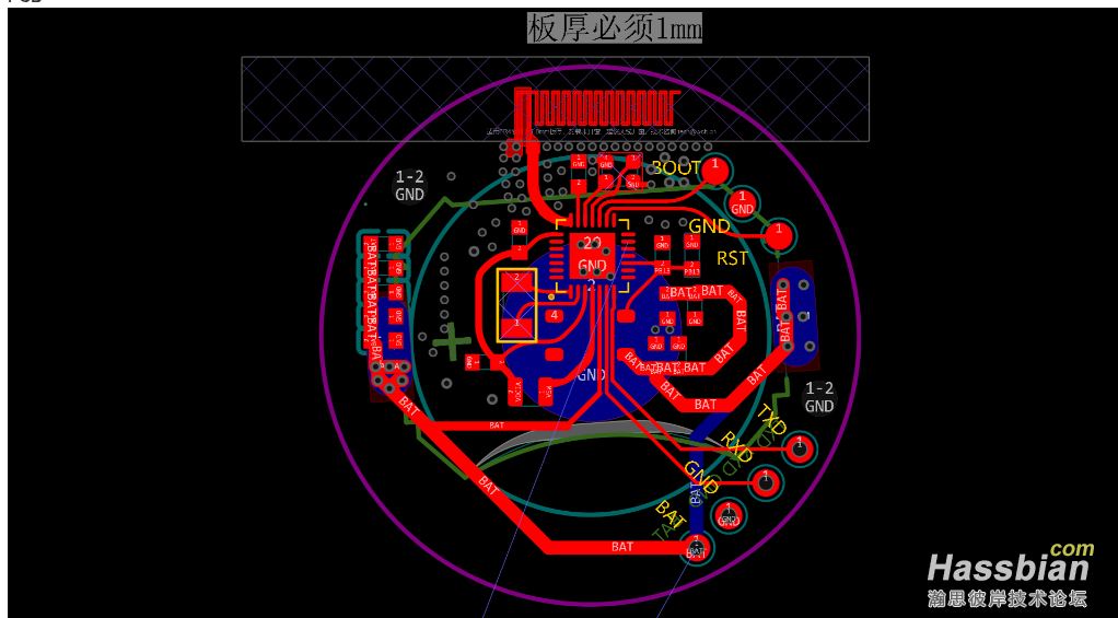

二、设计
于是在大佬项目的基础上,只保留了按钮,重新设计了pcb

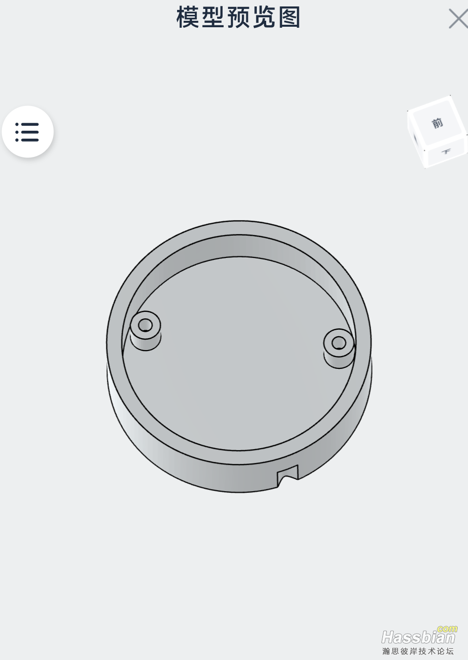

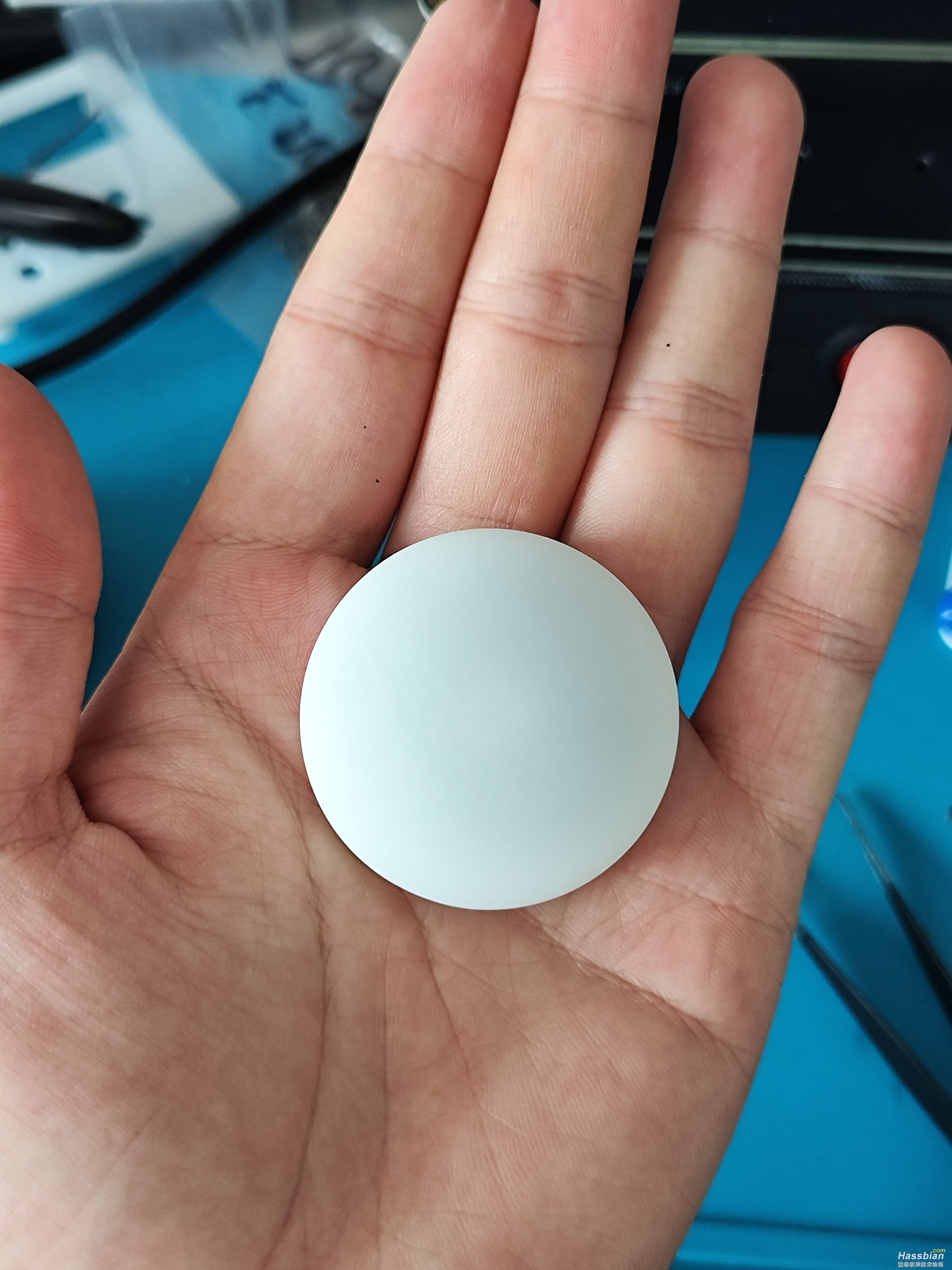

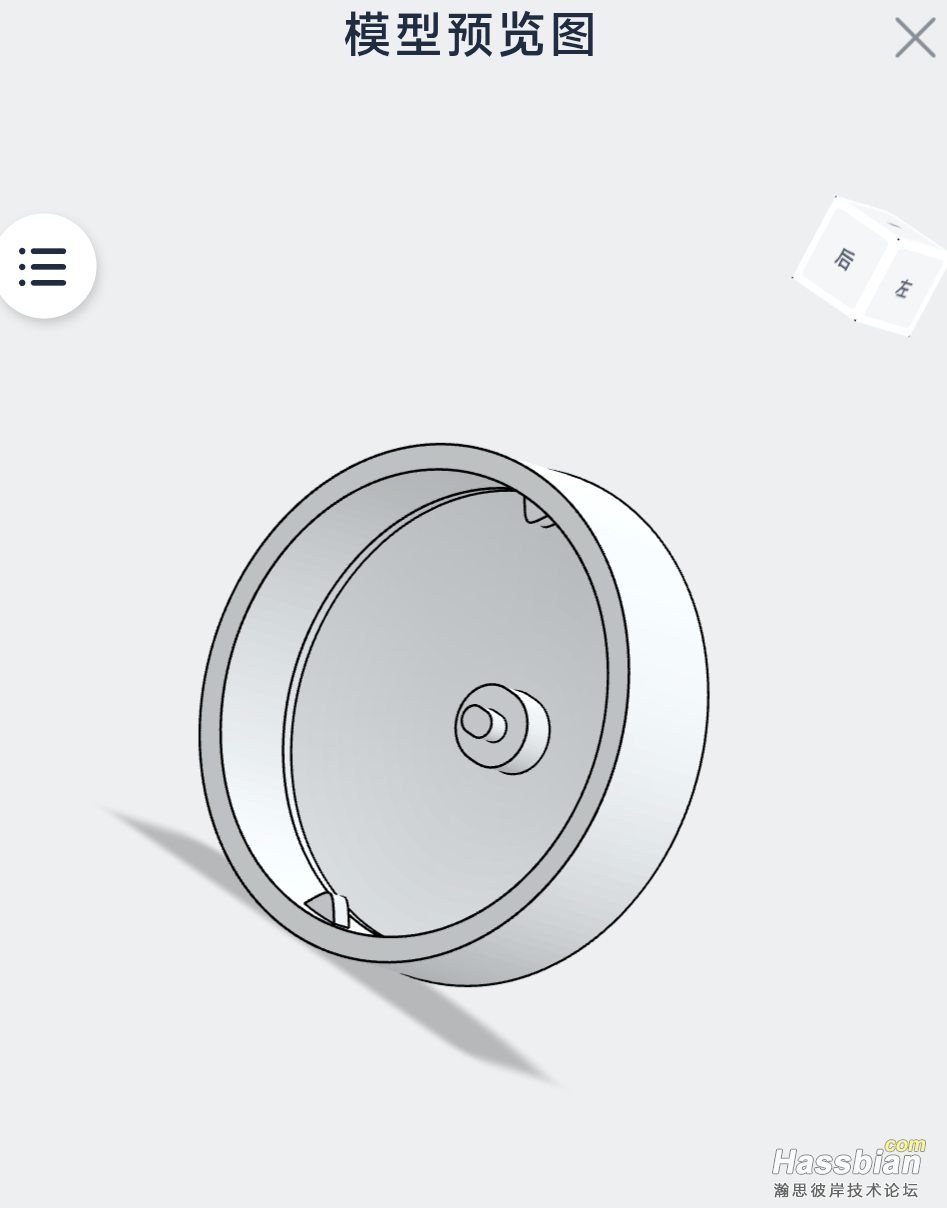

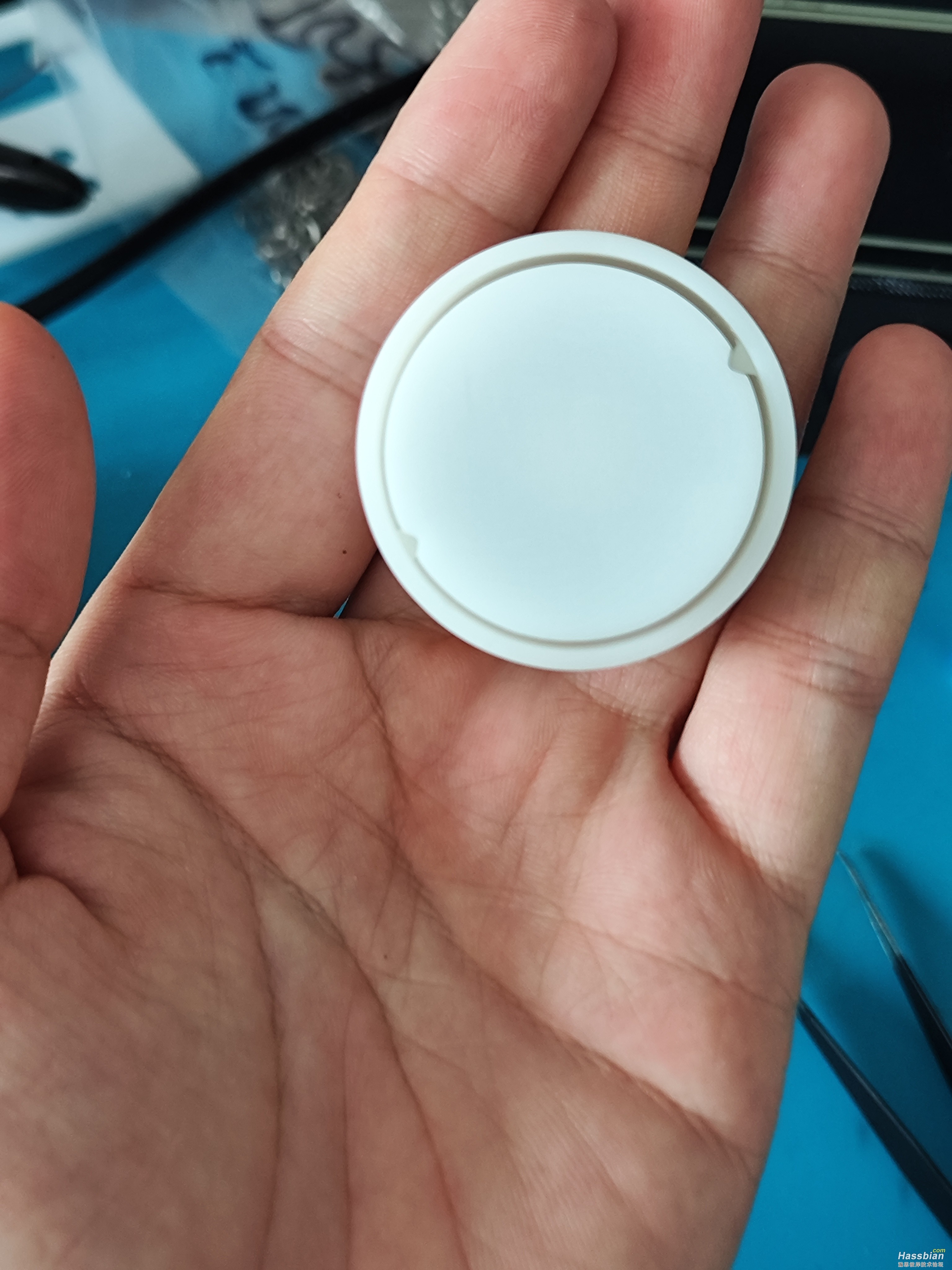

并给按钮设计了一个3D外壳,使其真正成为一个按钮

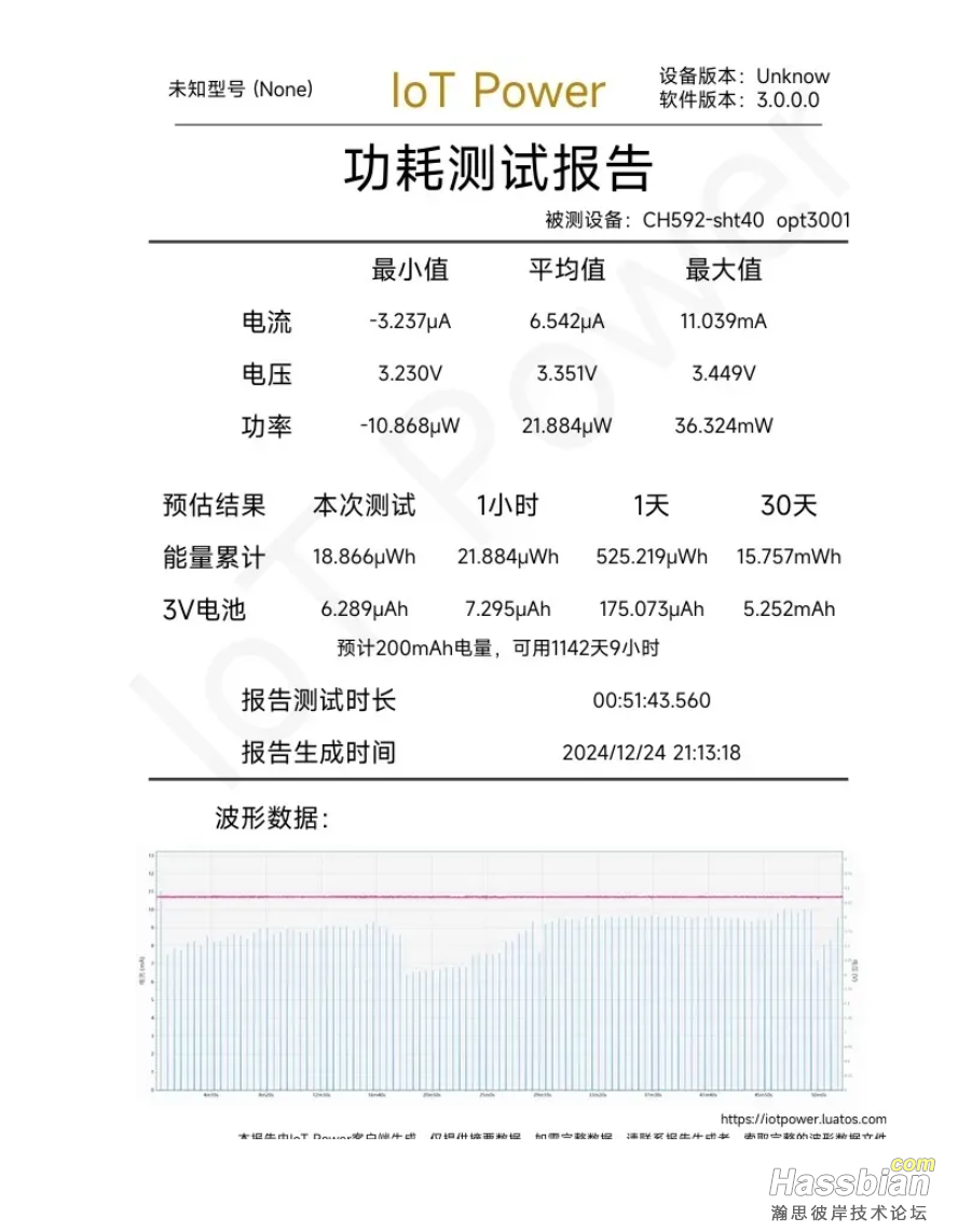

四.低功耗
低功耗方面作者说是平均工作电流: ~6uA
以上来自原作者数据,我没有具体测试,从报告看,一节2032可以用1142天,非常牛逼plus了,去掉光照,温湿度,门磁估计会更高

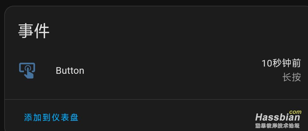

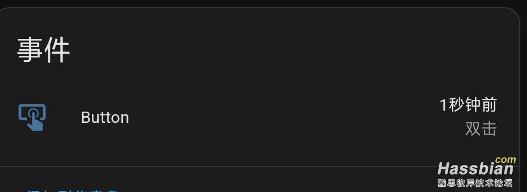

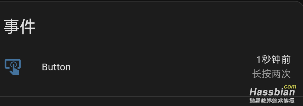

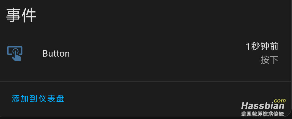

按钮可以实现单击,双击,三击,长按,双击长按,三击长按等多种功能,有电池电压显示(电压我用万用表测试2.8v,显示3.2v,可能有点差距)
1000001069.png 1000001068.png 1000001067.png 1000001066.png 1000001065.png 1000001064.png
