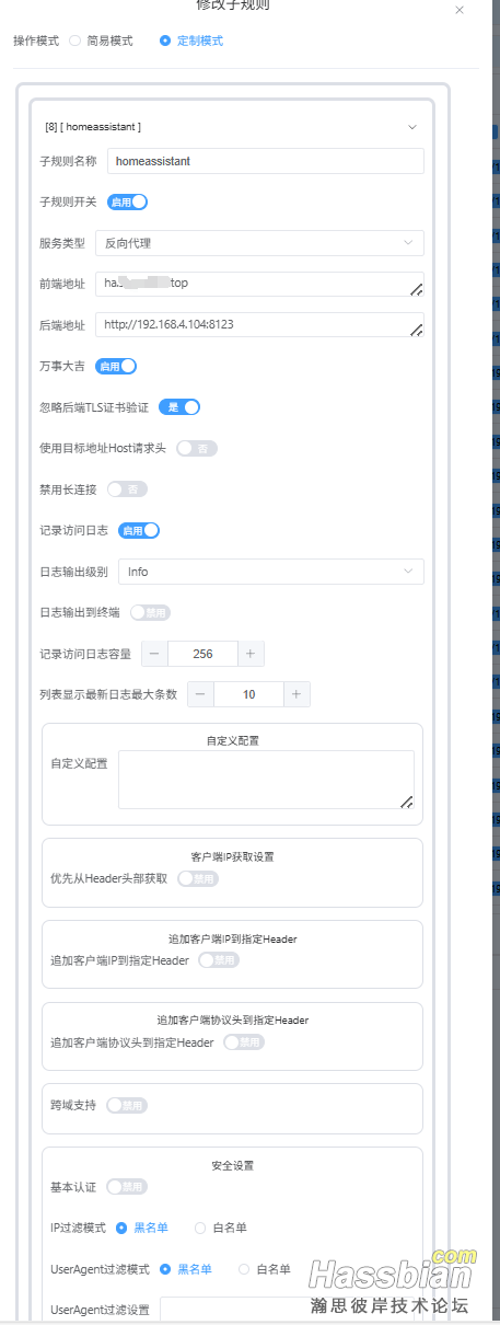

我的配置和上面4#的是一样的。
是指这个配置么?

所以你现在是用 ha***.top 这个域名访问,lucky 没法帮你把流量中转到 192.168.4.104:8123 吗?
你看看你 lucky 的日志里,公网流量走进来了吗?lucky 的 web 服务面板里,每行子规则都有个日志按钮,点进去看看呢
