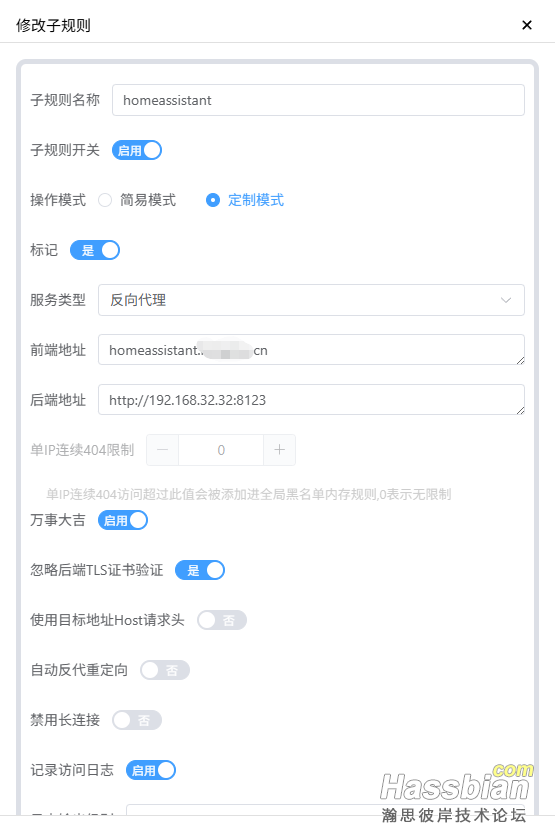

并没有什么特殊的设置,一直正常代理用。。。。。
http:
  use_x_forwarded_for: true
  trusted_proxies:
    - 192.168.32.0/24  # Add the IP address of the proxy server

 楼主| 发表于 2025-7-8 23:13:47 | 显示全部楼层
http:
这个图片怎么发?我的设置和你的是一样的。前端地址和后端地址换成我的地址而以。
