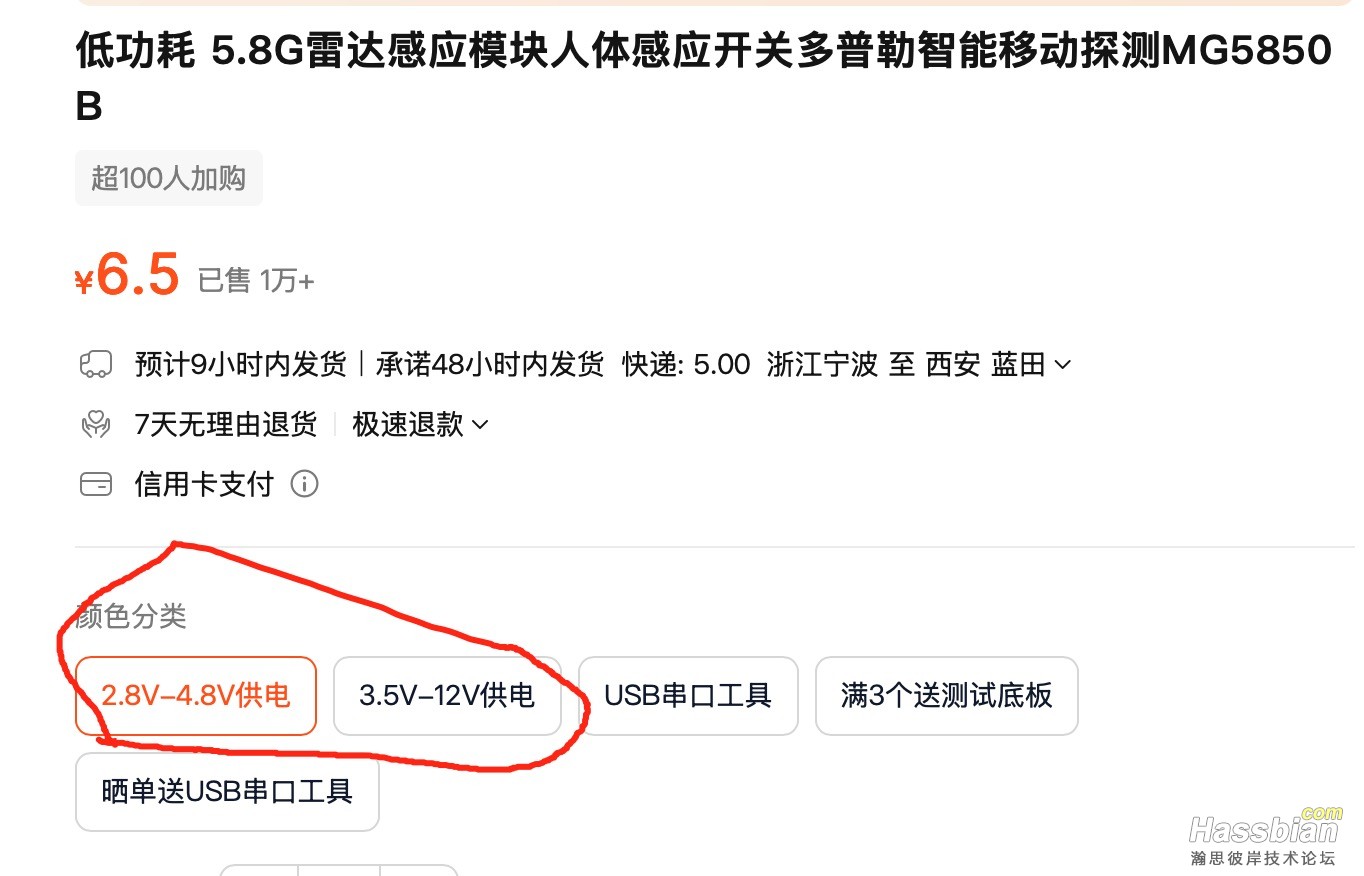

bugensui 发表于 2025-9-1 12:31
请假1个问题,mg5850b的vcc为什么连接的是io5. 不应该是5v吗?8050三极管是起到了通断gnd的功能对吗 ...
mg5850b功耗低可以直接用IO口供电,IO口输出高电平就是供电输出低电平就是断电。你也可以直接接5V或3.3V只是这样就长期供电没有控制断电的功能。买的时候注意电压选择,8266或者ESP32 IO口电压都是3.3V。

yj82871002 发表于 2025-9-1 12:55
mg5850b功耗低可以直接用IO口供电,IO口输出高电平就是供电输出低电平就是断电。你也可以直接接5V或3.3V只 ...
懂了。谢谢。,我的理解是,如果这款毫米波雷达,支持3.3v供电的,可以直接用io口控制他的通断,如果高于3.3v的电压,那可能要搭配你说的三极管来控制通断了。

bugensui 发表于 2025-9-1 14:01
懂了。谢谢。,我的理解是,如果这款毫米波雷达,支持3.3v供电的,可以直接用io口控制他的通断,如果高于 ...
是的。就买3.3v电压的就好,买5v的多三极管控制不说,几个电阻也徒增不必要的功耗。

yj82871002 发表于 2025-9-1 14:18
是的。就买3.3v电压的就好,买5v的多三极管控制不说,几个电阻也徒增不必要的功耗。 ...
好的,谢谢,貌似海陵科的也有好几块低功耗的3.3v毫米波雷达人体存在。2410确实是5v的
